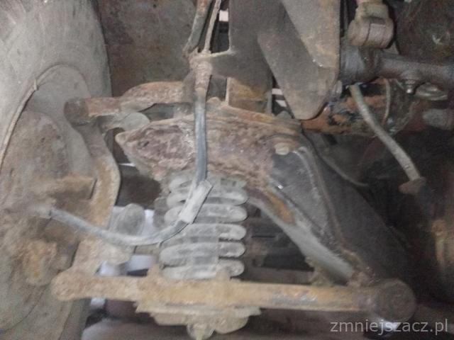

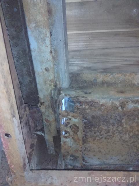

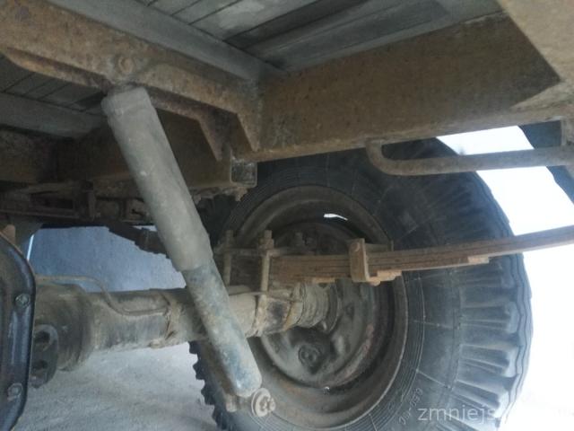

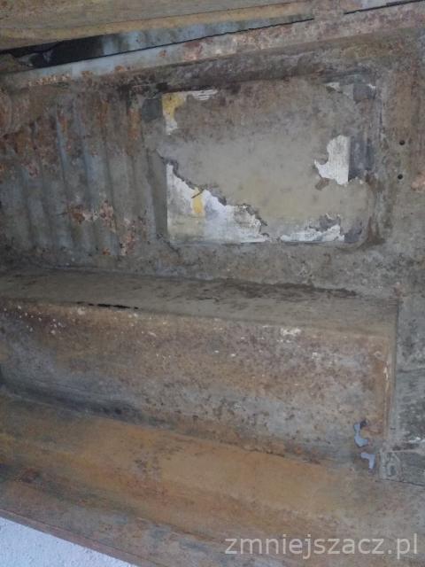

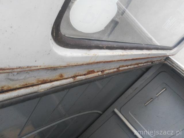

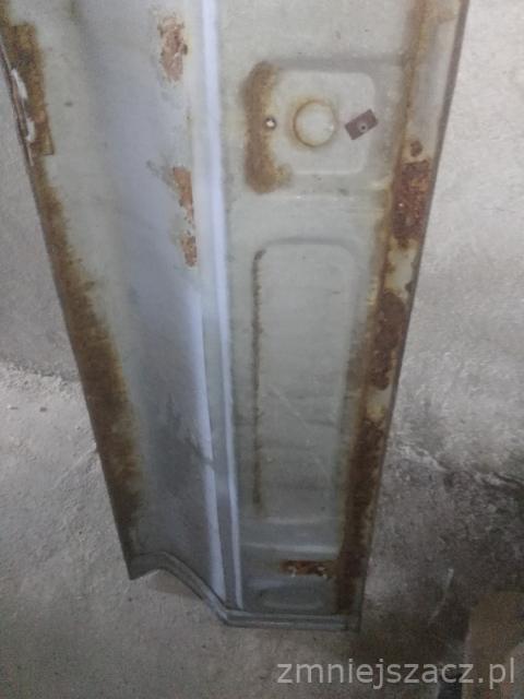

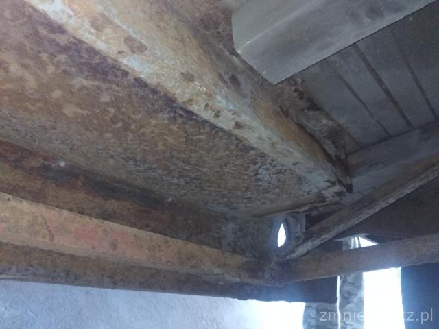

uwaga ruda atakuje :shock:
IMG_20180709_184320.jpg [ 38.59 KiB | Przeglądany 13857 razy ]
IMG_20180709_184143.jpg [ 40.37 KiB | Przeglądany 13857 razy ]
IMG_20180709_184105.jpg [ 35.73 KiB | Przeglądany 13857 razy ]
IMG_20180709_184052.jpg [ 38.16 KiB | Przeglądany 13857 razy ]
IMG_20180709_183941.jpg [ 30.95 KiB | Przeglądany 13857 razy ]
IMG_20180709_183833.jpg [ 26.84 KiB | Przeglądany 13857 razy ]
Komentarz: ok załączam zdjęcia
IMG_20180709_183738.jpg [ 33.93 KiB | Przeglądany 13857 razy ]
Post: 10 lipca 2018, 19:26
Posty: 5110
Nie ma tragedii na pierwszy rzut oka, trzeba by jeszcze to wszystko "opukać", ale wygląda to większośc na powierzchowną rdzę, a stopień boczny do wymiany, ale to nie jest jakaś skomplikowana akcja...
Belce przedniej się przyjrzyj, czy nie skorodowana na wylot, jeśli tak to do wymiany.

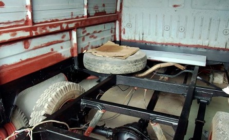

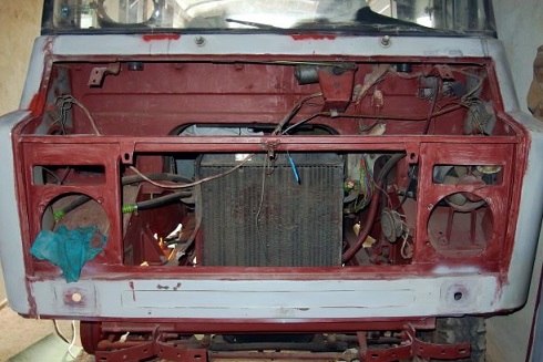

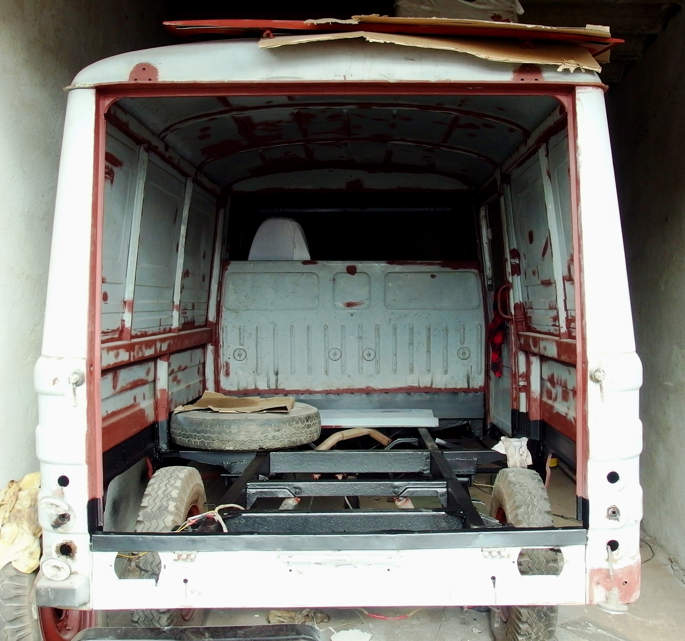

Witam po długiej przerwie, walka z rdzą trwa dalej , rama i paka pomalowana coriną , zaczynam już wnętrze kabiny, elementy blacharskie poszpachlowane , bak który z zewnątrz wygląda na mocno skorodowany , okazał się w miarę zdrowy w środku .Chciałbym go jednak zabezpieczyć również w środku. Chłodnica przecieka nie wiem w którym miejscu, koła pomalowane corinką, w każdy zakamarek gdzie mogłem dostać się "pyndzlem" malowałem corinką , mam również bolla antyruda w sprayu , dobra sprawa.Postaram zrobić kilka zdjęć z mojego mega amatorskiego remontu .Szarek przy dobrych wiatrach wyjedzie na wiosnę, ciekawe jak z przeglądem przecież on smrodzi jak komin, a w dodatku pasów brak.Pozdrawiam

Czołem brać dostawcza!!! W końcu zdjęcia mojego szarka , remontu ciąg dalszy , minęły 3 lata , niech ktoś mi powie że nie mam cierpliwości , a najlepsze jest to że nie wiem czy przejdzie przegląd( brak pasów, spawana rama). No cóż powiedziałem A to muszę powiedzieć B . Remont wciągnął już ok 3000 tys. pln nie licząc wynajmu garażu , ale na hobby nie oszczędzam :) . Co najlepsze znowu jestem na bezrobociu ale w końcu prace ruszyły do przodu,na rynek pracy wracam po remoncie bo żuk potrzebny do budowy altany , planuję wyjechać w okolicach kwietnia - czerwca . Załączam zdjęcia I POZDRAWIAM.
