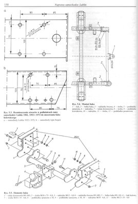

W książce "Naprawa samochodów Lublin" jest wszystko pięknie rozpisane, ale pojawia się tam także zastrzeżenie, że hak może być montowany od dnia 1 lipca 1997. Zastanawiam się z czego to wynika. Czy zostało coś zmienione? A może tylko ogarnięcie tej kwestii ciągnęło się tak, jak składanego oparcia kanapy w Polonezie?
Intryguje mnie to tym bardziej, że mam egzemplarz z 1995 i nie wiem czy ryzykuję rozerwaniem auta na pół, czy jedynie opluciem echa powolnej biurokracji lat '90.

Przypuszczam, że może od tej daty rama miała jakieś otwory pod montaż haka i/lub wyprowadzenie z wiązki pod instalację do wtyczki.

Otworów z pewnością nie miała, bo pojawia się szeroki opis ich wykonania. Nie wiem jak wyprowadzenia z instalacji, ale ich dorobienie w porównaniu do wiercenia w ramie jest wręcz relaksujące.
Komentarz: Opis
20250425_023357.jpg [ 240.68 KiB | Przeglądany 16629 razy ]
Komentarz: Wymiary
20250425_023427.jpg [ 231.86 KiB | Przeglądany 16629 razy ]
