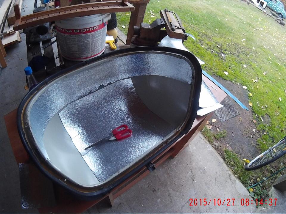

Wiem. I też się tego obawiam. Dlatego eksperyment zacząłem od wewnętrznej pokrywy silnika.
Oryginalne wygłuszenie to ~2cm wełny wyglądającej jak wojłok przyklejonej do blachy aluminiowej. Odstawiałem samochód 2 dni temu po długiej trasie w upierdliwym deszczu. Dziś wnętrze jest suche jak pieprz - podejrzewam, że wody w komorze silnikowej jest znikoma ilość.
Po zdemontowaniu oryginalnego wygłuszenia, przemyłem blachę denatem, przetarłem matę delikatnie papierem ściernym po stronie folii polietylenowej (PE i PP to IMO najgorsze do klejenia tworzywa), nałożyłem na blachę warstwę pianki montażowej poliuretanowej do klejenia styropianu (wiem, wiem - znów chemia budowlana) :) i przyłożyłem dociętą uprzednio matę. Nie przygotowałem worka z piaskiem do obciążania wstępnego, więc musiałem kilka minut stać przy biurku i dociskać matę.
Zostało mi jeszcze kilka mniejszych fragmentów do przyklejenia na powierzchniach nierozwijalnych - te spróbuję potraktować jakimś innym mazidłem. Myślę o kleju montażowym do listew przypodłogowych lub uniwersalnym Mammucie (chyba DenBraven). Wiem, wiem... Znów chemia budowlana - taką mam pod ręką i na niej mogę prowadzić eksperymenta.
Na forum kamperwanów polecają pianę poliuretanową dwuskładnikową - muszę się rozejrzeć za takową w przyjemnym do aplikowania pojemniku.
Co do chłonięcia wody - z jednej strony pianka zabezpieczona jest folią Al, z drugiej folią (na moje oko) polietylenową. Woda może wnikać tylko przez krawędzie pianki i gromadzić się w jej wnętrzu zwiększając masę przyklejonej maty. Reagować z lakierem nadwozia nie powinna, bo przecież oddzielona jest folią PE.
Taka moja teoryjka. :)
Swoją drogą już wiem, że kawałki butylowej samoprzylepnej maty będę chciał przykleić na gołą blachę w okolicach silnika. Zastanawiam się tylko, czy lepiej od strony silnika, czy też już we wnętrzu? :)

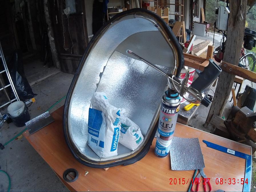

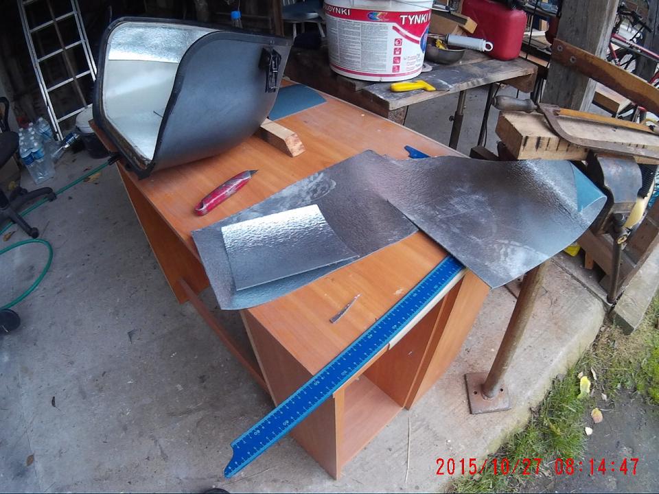

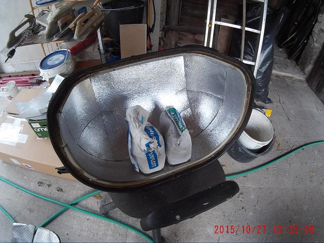

Jak pisałem wcześniej - jestem na etapie myślowego szykowania się do prac przy nadwoziu groszka. Jednym z zagadnień jest chęć wytłumienia wnętrza i być może zaizolowania cieplnego. Dlatego od lat (!) śledzę różne dyskusje na ten temat i cieszę się, że wciąż jeszcze nie muszę zaczynać prac. ;)
Niemniej - skoro już zresztkowała się mata o korzystnych (na pierwszy rzut oka) właściwościach - postanowiłem poeksperymentować na najmniej obciążonym a jednocześnie najbardziej dostępnym i mającym duży wpływ na hałas w kabinie elemencie, czyli właśnie pokrywie silnika.
Klejenie pianką z pistoletu trwa ze względu na przerwy technologiczne. Teraz mi to nie przeszkadzało, bo starałem się ogarnąć bałagan w warsztacie, więc mogłem pracować symultanicznie. Wilgoć w powietrzu działa korzystnie bo wyzwala utwardzanie pianki - nie muszę psikać wodą na blachę ;)
No i teraz jeszcze tylko odpalić Lublinka i przejechać się gdzieś. Podejrzewam, że nie zauważę różnicy. :)
Podpowie ktoś, czy na gródź przednią lepiej butyl kleić od strony silnika, czy od kabiny?
