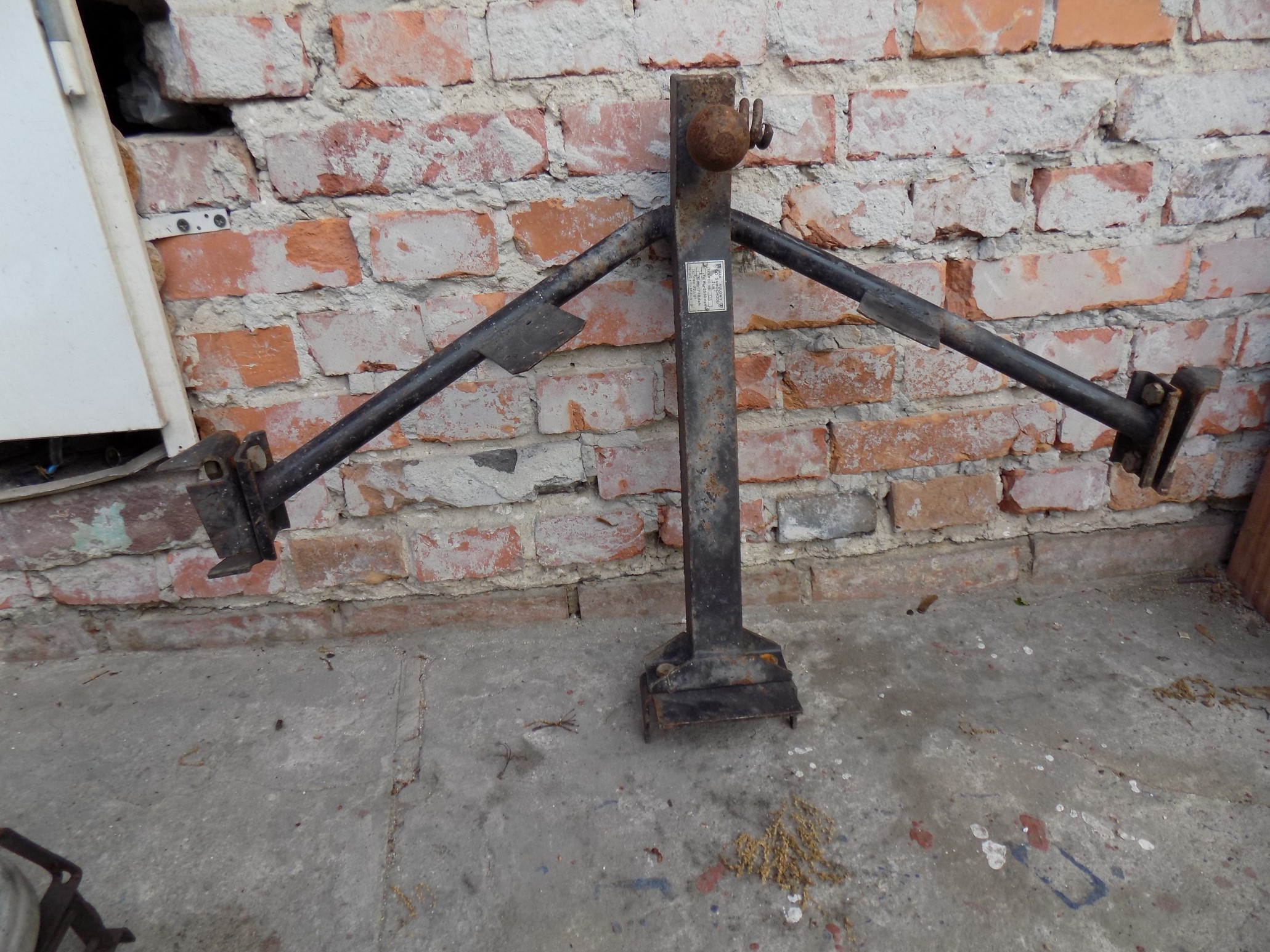

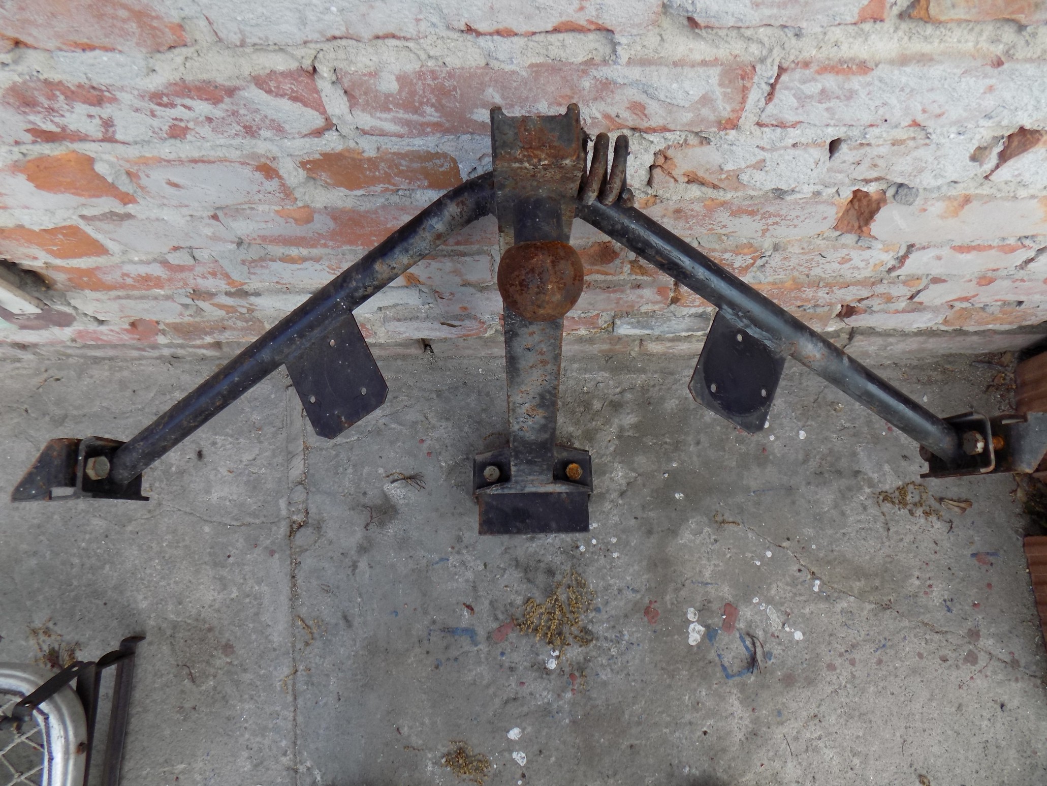

Znalazłem dzisiaj na złomie taki to hak holowniczy dedykowany niby do Żuka (tak podaje tabliczka)
Pytania moje :
- czy spasuje do Nyski?

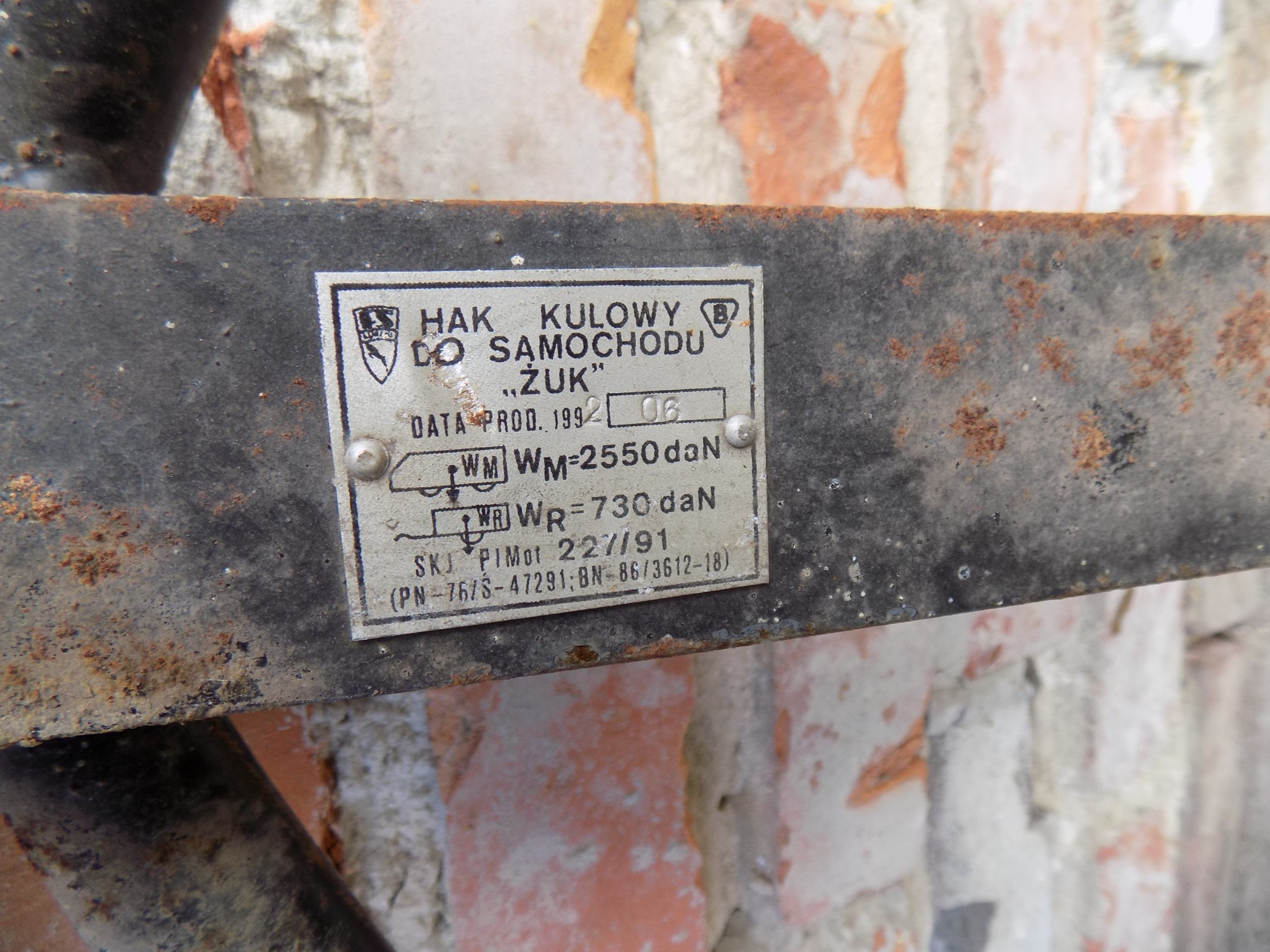

- dlaczego ma takie dziwne wartości na tabliczce - tzn nie ma podanych wartości w kilogramach?
- czy jego producentem jest sama FS Lublin? Czy ktoś inny (kto?), a znaczek FS Lublin jest tylko "informacyjnie"?
- czy jego montaż wykluczy "standardową" vel fabryczną instalację kosza na koło zapasowe?

W tabliczce nie ma nic dziwnego, producent podaje dopuszczalne siły mogące działać na hak we wskazanych kierunkach a daN to właśnie jednostka siły, pochodna jednostek podstawowych w obowiązującym układzie miar SI. KG to jednostka siły w układzie CGS i chyba dzisiaj mniej czytelna dla przeciętnego użytkownika zaś kg to jednostka masy więc nie mogła zostać użyta do wskazania siły :wink: .
KG i kg to nie to samo :wink: :D
Producentem jest FS Lublin, hak jest fabryczny :D
