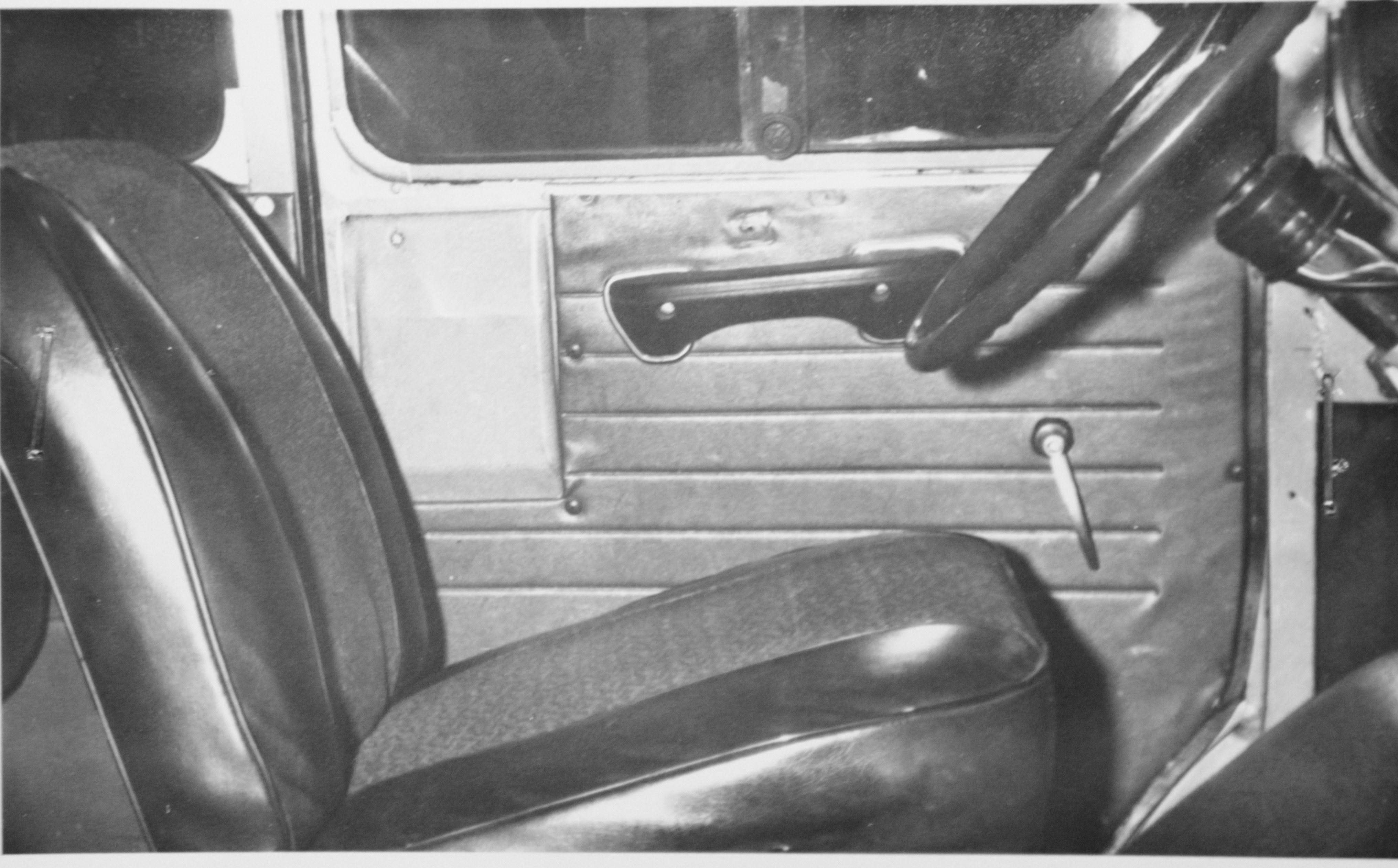

Tak, jak Tomek pisze. Fabrycznie nie spotkałem się. W prototypach jakichś tam, owszem. Poniżej na zdjęciu przykład paru innych zmian w prototypach na eksport. Żadna z tych zmian zresztą nie weszła do produkcji...
_MG_2349.JPG [ 1.49 MiB | Przeglądany 7514 razy ]

Hej, Marian - Wielkie dzięki za to zdjęcie! Widzę, że to jest ten egzemplarz "studyjny" z klamkami i zamkami od Fiata 125p!
Fajnie go zobaczyć jak wyglądał, bo dotychczas to głównie o tym tylko słyszałem.
Widzę też, że ten podłokietnik jest jak mój 8)
Chyba się skuszę :wink: Wiem, że to nie oryginał, ale pod kątem "występowalności w przyrodzie" jest jak najbardziej. Gałek zmiany biegów z wtopionym samochodzikiem, kwiatkami lub innymi "błyskotkami" też przecież fabrycznie nie montowano, a jakie to staje się teraz popularne w oldtimerach... Nie mam aż tyle tych oryginalnych Nysowych uchwytów. Z tyłu na zewnątrz musiałem dać obowiązkowo (bo nie mam tego stopnia, bo w 1981 roku tak było). Więcej uchwytów nie mam. Lubię też sobie podeprzeć łokieć w czasie jazdy... Podłokietniki też są takie fajne, piankowe, mięciutkie :wink: Gdyby to było ze współczesnego auta, to co innego, ale w przypadku elementów wyprodukowanych w roku 1973 lub 1974 raczej nie powinno być "wiochy" - zwłaszcza w przypadku Nyski z pełnym wyposażeniem "full wypas" 8)
Do tego te moje podłokietniki mają popielniczki niklowane. Można się w nich przejrzeć jak w lusterku :D
Normalnie współczesny Mercedes może się schować przy takich bajerach 8)

Klamki nie były od Fiata. Podobnie wyglądały, ale to była konstrukcja fabryczna i z wieści, które dotarły do mnie od byłych pracowników - te zamki nie sprawdziły się, więc kontynuowano montaż starych.
Dla mnie osobiście taki element zupełnie nie pasuje do Nysy, jest czarny, plastikowy i kłuje w oczy. Ale to dla mnie. Osobiście też nie przepadam za gałkami z wtapianymi elementami. Lubię oryginalną, czarną, okrąglutką gałeczkę od Nysy :D Wszelkie inne zmiany, to taki tuning... co prawda z epoki, ale wciąż tuning.
