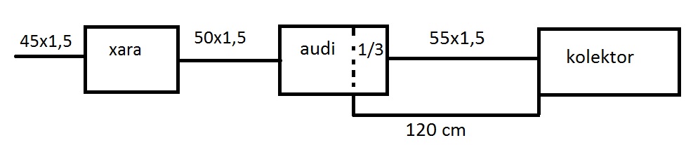

Czy ja to dobrze zrozumiałem ?
wydech.jpg [ 27.67 KiB | Przeglądany 5842 razy ]
Post: 01 lutego 2017, 22:31
tak,w zaturbionym ostatnia rura może być 48x 1,5
Post: 02 lutego 2017, 15:22
Posty: 291
Dziękuję :)
