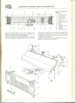

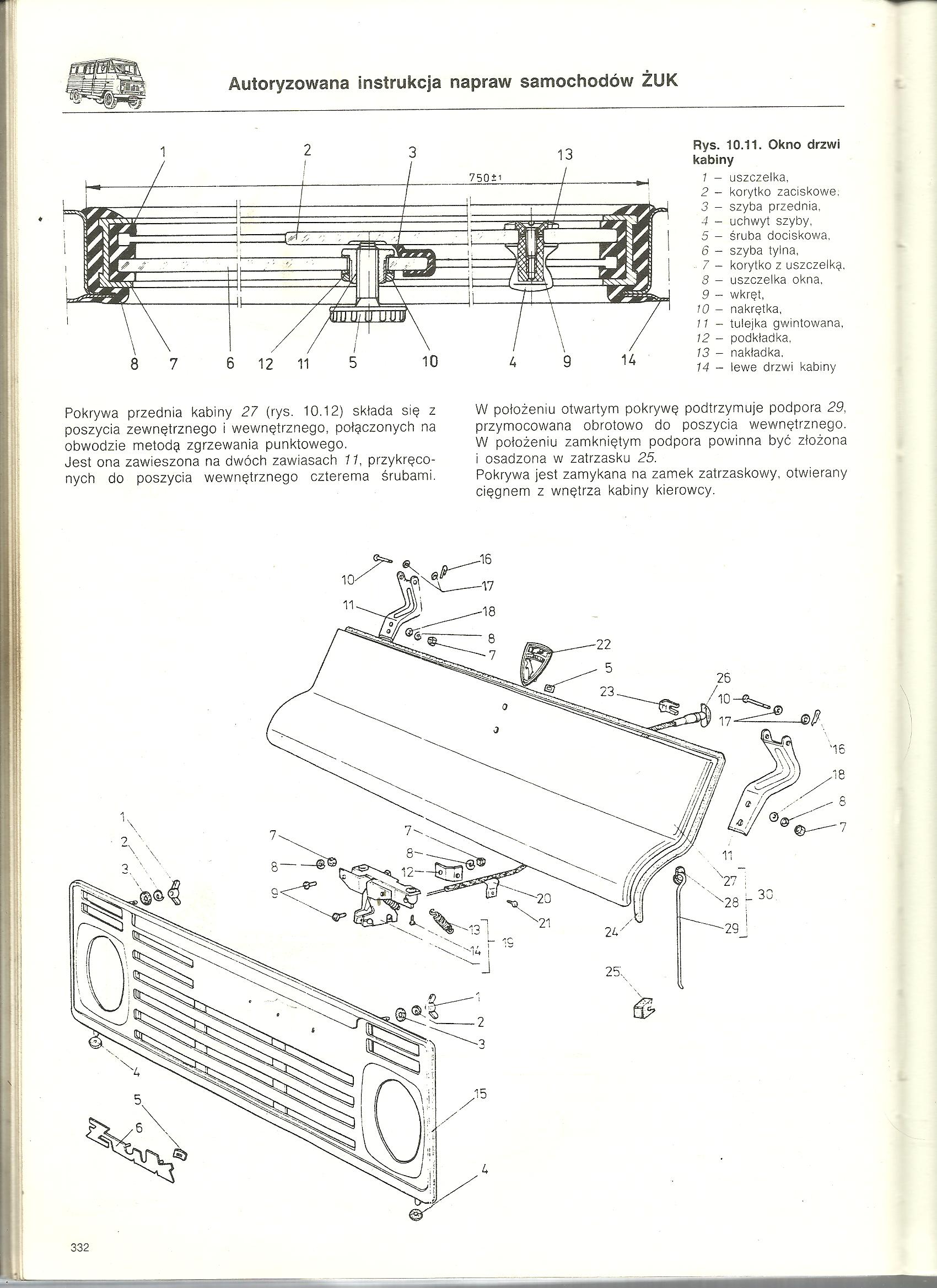

Może skany coś rozjaśnią...
Żuk 329.jpg [ 477.43 KiB | Przeglądany 13984 razy ]
Żuk 332.jpg [ 430.83 KiB | Przeglądany 13984 razy ]
