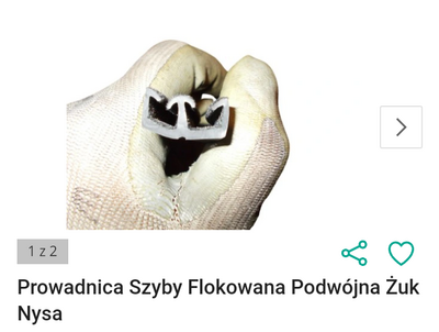

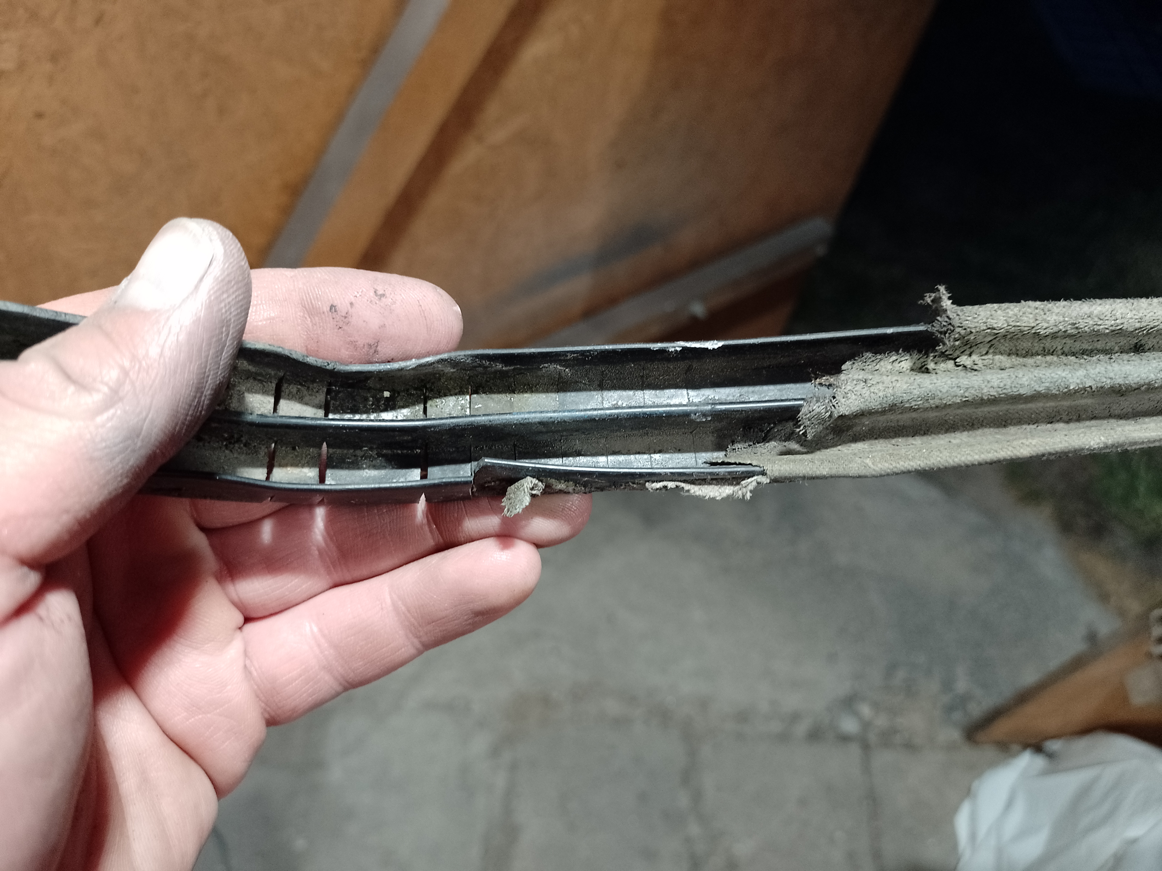

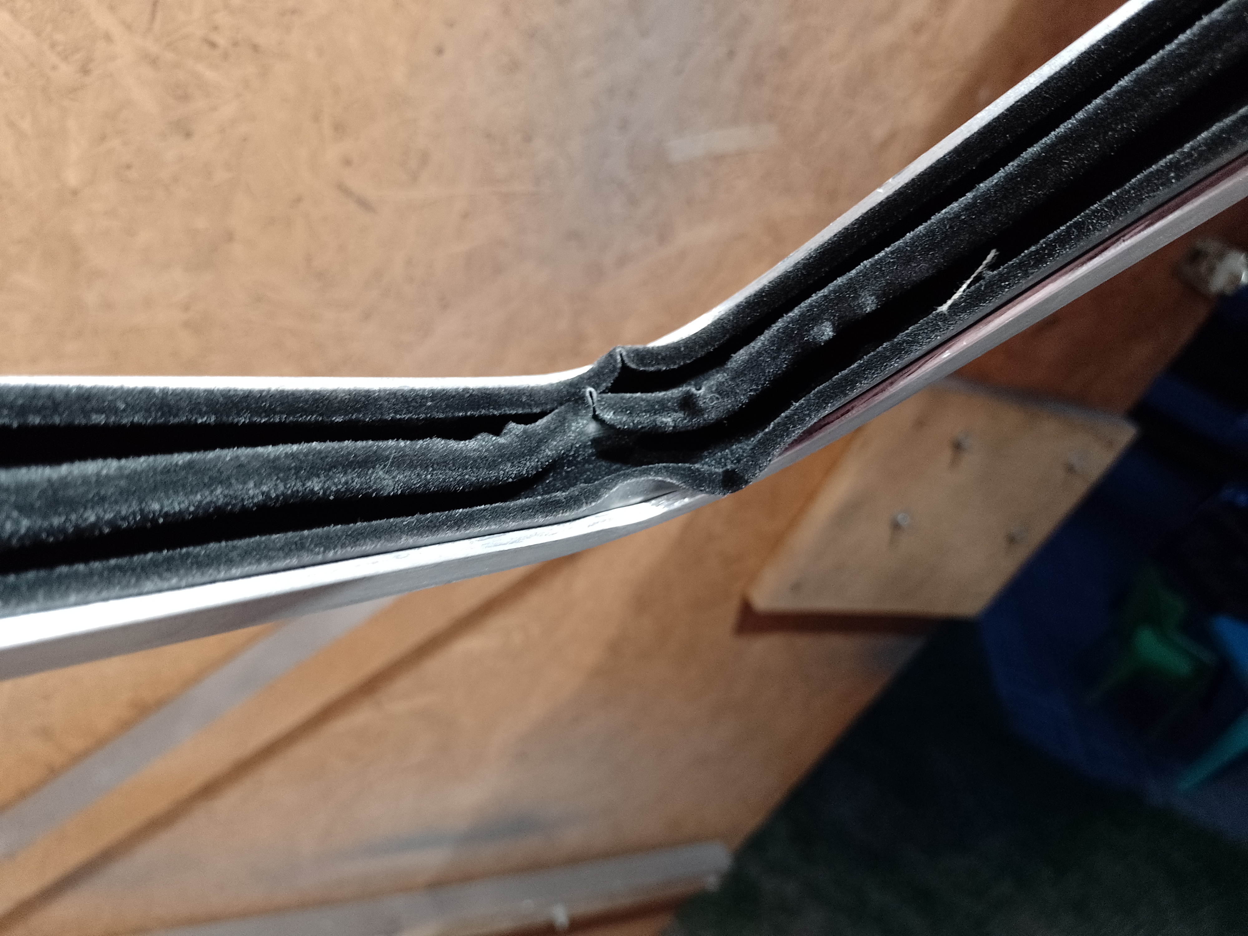

Zakupiłem współczesnej produkcji uszczelki flokowane, nie stety różnią się od oryginału... Nowe są wykonane całe z gumy, stare mają rdzeń z tworzywa, na narożnikach ponacinane. Współczesne za nic nie chcą się układać na narożnikach. Wymienialiście w swoich Żuczkach te uszczelki, macie na to jakiś patent? Poniżej zdjęcie uszczelki z aukcji, następnie oryginału oraz uszczelki w ramce aluminiowej... Zdjęcie, rada mile widziana:)

Nie wystarczy ich też ponacinać? Nawet niekoniecznie jak oryginały, raczej podcinałbym ścianki.
Post: 25 czerwca 2023, 20:38
Fajnie te nowe pasuja jak się dotnie. Tylko nie tnij tak jak ja - jak blondynka wycinałem nadmiar materiału u góry (te fałdki widoczne na Twoim zdjęciu), a pewnie wystarczyło ponacinać jak w oryginałach od spodu i materiał by się ułożył..
