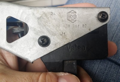

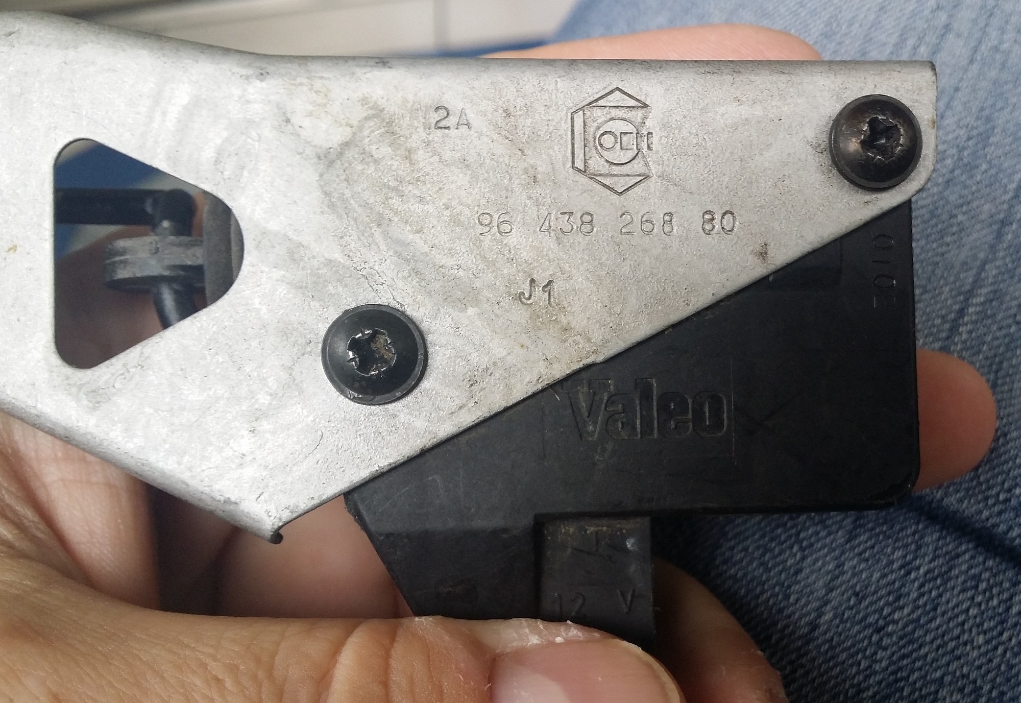

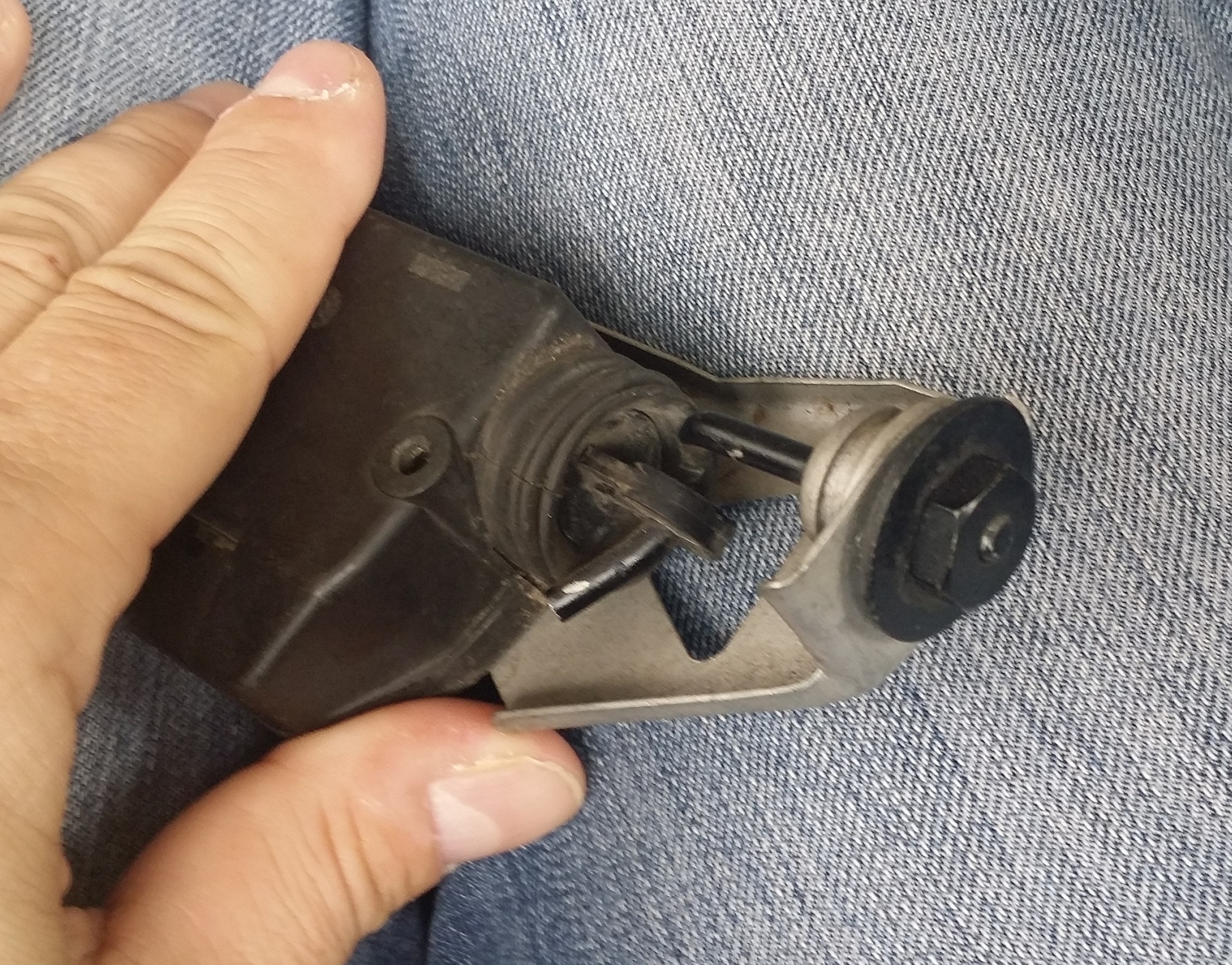

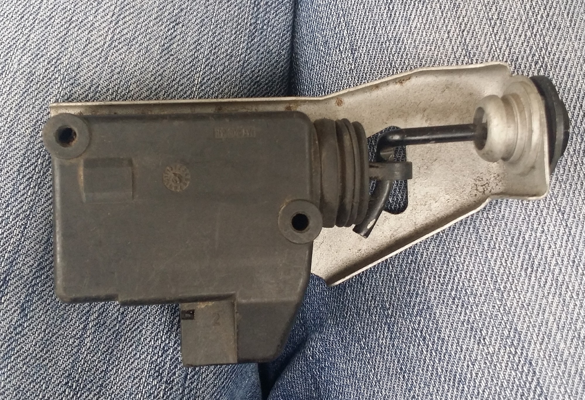

No to mam trochę ciekawych informacji. Po pierwsze wymyśliłem siłowniki. To jest siłownik z blachą mocującą od Citroena Xantia (obojętne czy kombi czy nie), od klapki wlewu paliwa. Pręt ryglujący ma 4mm, ale jak komuś mało to może zastosować grubszy. Sterowanie 12V, pasuje każda uniwersalna centralka z pilotem.
Teraz parę uwag - czarna nakrętka przez którą przechodzi rygiel jest nakręcana jak śruba z podkładką. Trzeba zdobyć podobną śrubę i wkręcić w drzwi (lub naspawać w tym miejscu podkładkę), aby wzmocnić otwór w który ów rygiel będzie wchodził. Całośc trzeba zrobić max osiowo. Cały ten siłownik trzyma się zasadniczo na tej właśnie śrubie - więc po wycyrklowaniu gdzie go dokładnie chcemy - wiercimy otwór i przykręcamy go w czole ramy drzwi.
Koszt siłownika na szrocie to ze 20 zł. Trzeba popolować na Allegro czy podzwonić po szrotach z francuzami. Być może w innym aucie są podobne, ale zbadałem to co mam pod ręką.
Jak pisałem wcześniej - siłownik instalujemy w ramie drzwi, a nie drzwiach. Oszczędza to ciągania kabli, robienia przepustów elastycznych itp. Trzeba wyknuć jak zrobić mocowanie siłownika, aby było pewne i solidne - w końcu na tym bolcu wisi bezpieczeństwo naszego dobytku.
Powodzenia i jak ktoś będzie miał pomysł to pisać śmiało;-)

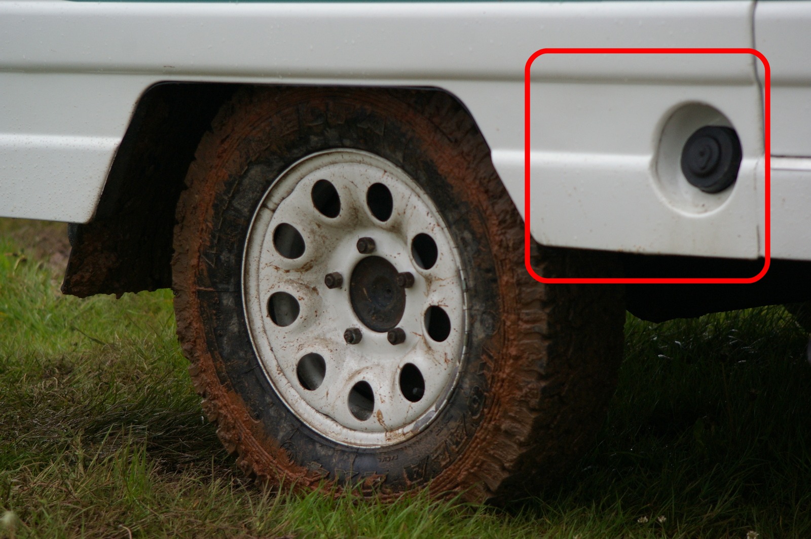

Kahn13 - a czy masz może kawałek Żuka blaszaka z którego możesz mi wyciąć i podarować ten fragment z fotki? Pilnie potrzebuję toto, nieskorodowane. Wycięte diaxem z naddatkiem;-)
Muszę bowiem wstawić toto po lewej stronie...

Widziałem na allegro ostatnio ten fragment jako reparaturka, teraz nie mogę znaleźć...
