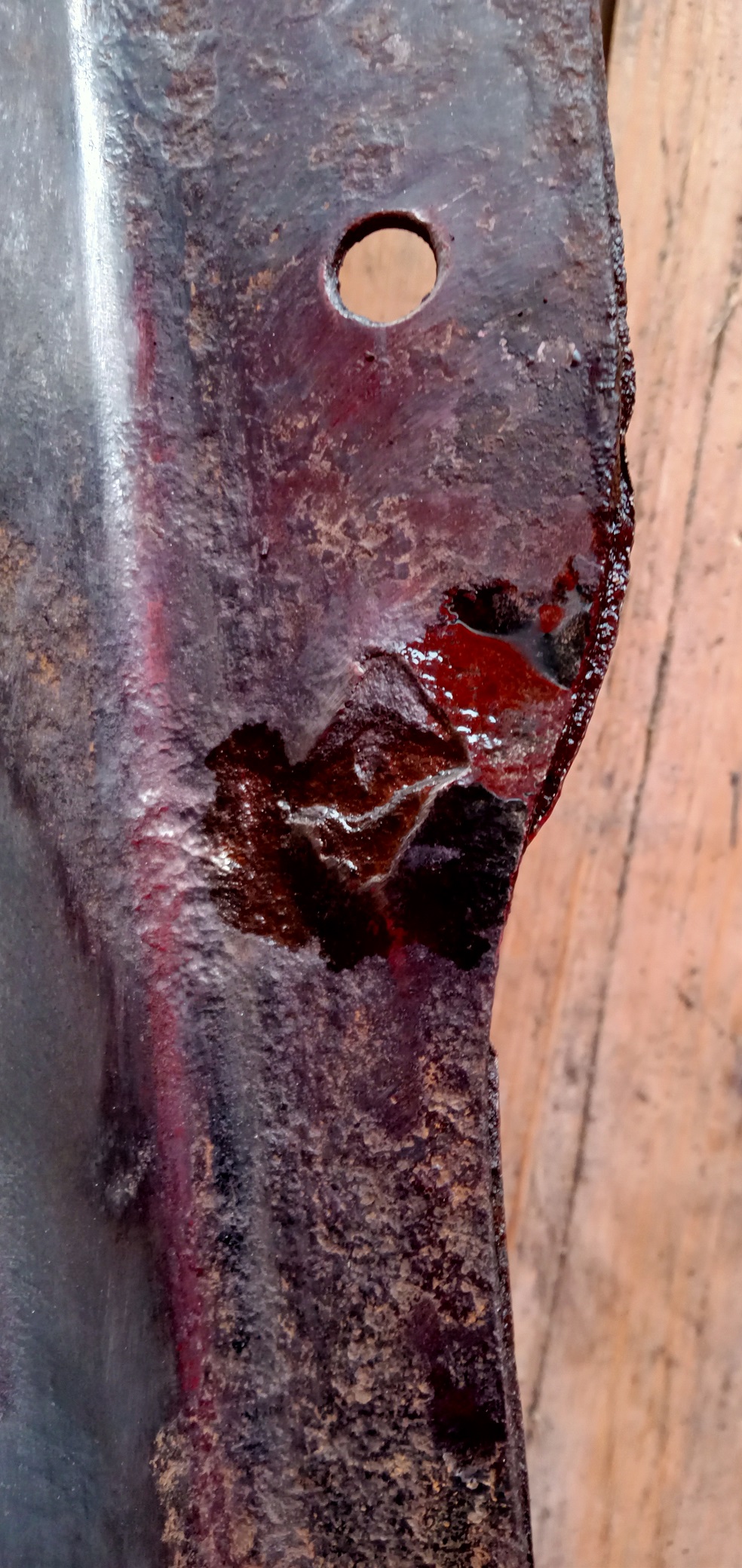

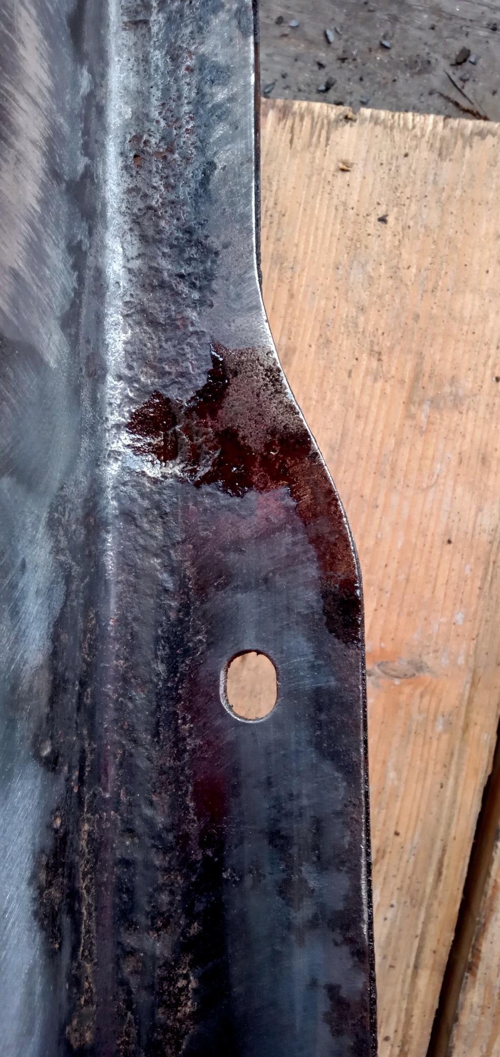

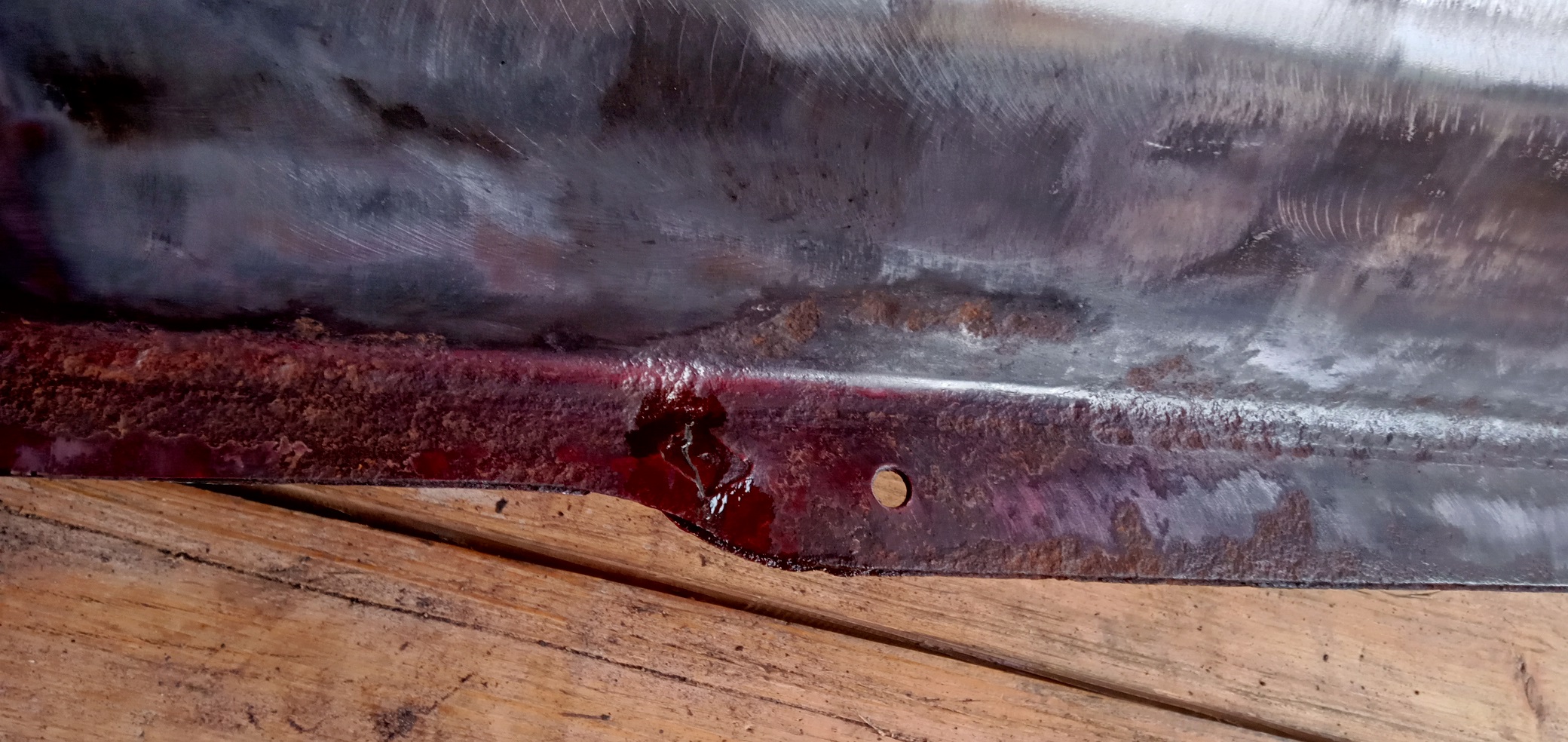

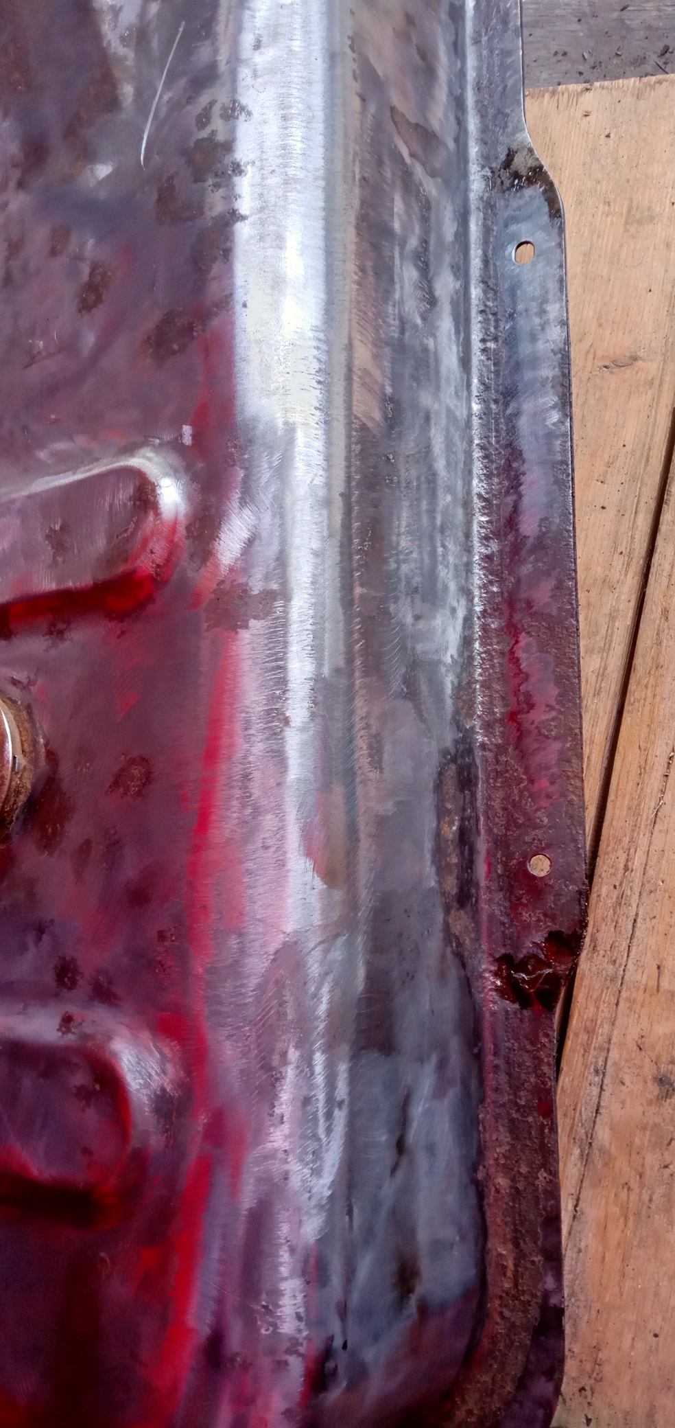

Temat baku paliwa. Napiszę w tym wątku , bo przeplatają się tu w zasadzie różne metody zabezpieczenia antykorozyjnego.
Wyczyściłem mechanicznie bak do gołej blachy. Do tej pory na tak czyszczone baki, najpierw szedł R-STOP, potem podkład epoksydowy i na to baranek "elastyczny". Jednak tym razem po kontrolnym nalaniu niewielkiej ilości benzyny stwierdziłem dwa niewielkie przecieki na zgrzewanej flanszy w miejscu gdzie korozja dokonała rozwarstwienia.
Narobiłem się przy tym baku, więc nie chcę się go już pozbywać, zresztą do tego auta i tak nie ma takich zbiorników w ofercie. Czym można "zaślepić" takie dwie nieszczelności? Czy jakieś lutowania, czy są jakieś trwałe opcje "na zimno"?
A przy okazji - jak zabezpieczyć wnętrze? Znalazłem taki artykuł https://lr.pl/renowacja_zbiornika
Praktykował ktoś "renowację" wnętrza stalowego zbiornika?

Post: 04 sierpnia 2020, 06:57
Słyszał o tym, ponoc naprawde niezły sposób, ale bardzo kosztowny. Poza tym pojawia sie problem z przegrodami.
Ja bym zaspawał nieszczelności, u nas w żuku bylo to samo, na zgrzewie zaczął ciec, pospawalismy, zagladajac do wnetrza byl ori ocynk, wiec tylko zabezpieczylismy go z zewnatrz podklad + lakier poliuretanowy do podwozi, cosza spokoj juz któryś rok
Post: 04 sierpnia 2020, 08:20
Posty: 205
Pojazd: Żuk "Strażak" 1984
Z tym spawaniem zbiorników to trzeba uważać. Proponuję zalać go wodą.
Post: 04 sierpnia 2020, 13:01
Można wypełnić wodą. Są tacy co zasypują piaskiem. Można też wypłukać paliwo z użyciem jakiegoś detergentu oraz wypełnić bak CO2.
Post: 06 sierpnia 2020, 08:16
Posty: 68
Lutownica min min 200W, kwas, cyna. I lutujesz. Ew jeszcze opalarka żeby wspomagać lutownicę dookoła lutu
