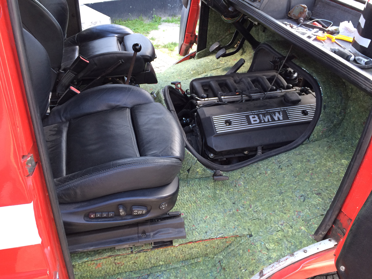

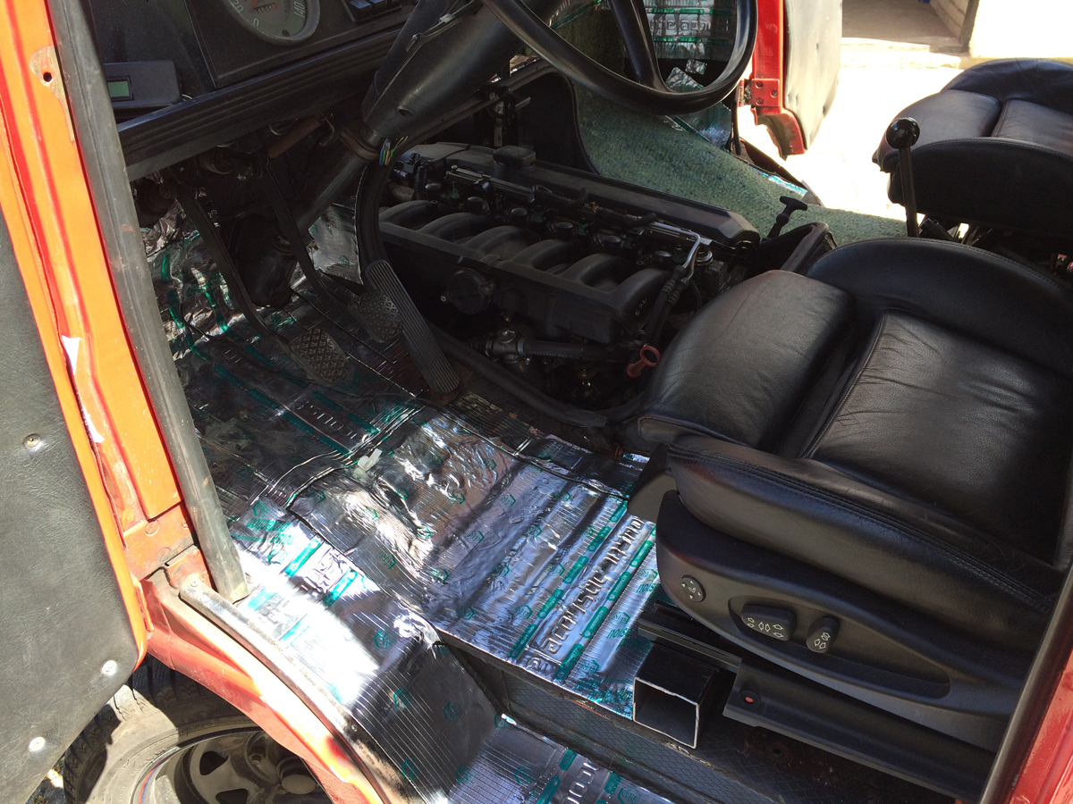

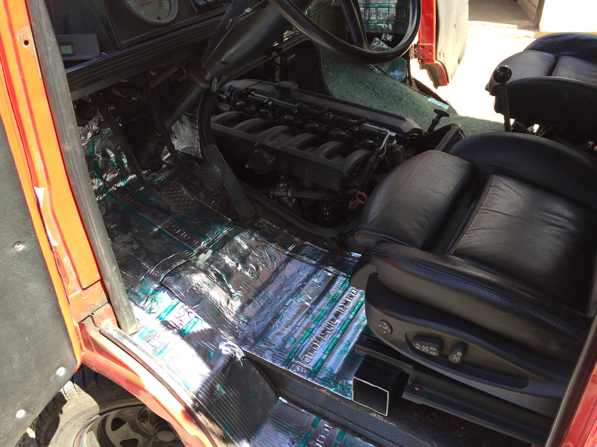

Zakończyłem wyciszanie podłogi żuka, jest niesamowicie cicho.
Przesyłam zdjęcie z prac, składniki to czarna mata app, mata z aluminium 5milimetrów, poroso 10milimetrów, na koniec położyłem czarną wykładzinę.
Dalej ruszam na tył taki sam zestaw, na podłogę i na ściany.

aaaaa... to.. jeszcze żuk? ;)
Post: 13 czerwca 2016, 20:41
No a niby co, jak nie Żuk? Wygląda jak Żuk, więc to Żuk, a że silnik inny, to szczegół.Nie takie poprzerabiane niektórzy mają.Skoro zachował bryłę nadwozia na tyle, że każdy poznaje, jakie to autko, to nie widzę problemu.
A do autora tematu mała uwaga.Pozatykaj sobie teraz wszystkie szczeliny, żeby woda się nie lała (jak to w żuku) bo możesz niedługo blacharkę robić.To zielone mi bardzo znajomo wygląda i o ile się nie mylę, to bardzo się lubi z wodą, choć producent może zapewniać inaczej.
Post: 16 czerwca 2016, 20:15
samo w sobie nie gnije, ale blacha pod tym -owszem.
Post: 16 czerwca 2016, 20:54
Samo nie gnije, ale wilgoć chłonie ładnie i ją magazynuje.W polonezie jest fabrycznie prawie to samo i przy zdrowej, szczelnej podłodze, ten materiał potrafi być wilgotnawy.Na podłogi itp. lepiej stosować masy bitumiczne, a nie filce.To, to dobre na ściany.
Post: 17 czerwca 2016, 08:34
Piano-mata. Nie chłonie wody, ale trzeba przemyśleć jak ją montować. żeby ewentualna woda miała gdzie ujść.

Poroso nie dotyka blachy, przyklejone jest do maty bitumicznej. Dałem dodatkowe uszczelki na drzwiach więc nie ma prawa lecieć woda.
http://fsc-zuk.pl
Post: 20 czerwca 2016, 15:55
Przednia szyba. Tam może lecieć.
Post: 20 czerwca 2016, 18:01
W Żuku zawsze może lecieć. Nigdzie nie wiesz skąd i jak. Nie jest prosto uszczelnić to nadwozie, a dodatkowe uszczelki jeszcze niczego nie gwarantują, niestety :( Sprawdź to dobrze, żeby potem nie mieć przykrych niespodzianek.
Post: 20 czerwca 2016, 18:11
Posty: 291
Pokaż te dodatkowe uszczelki na drzwiach?
Post: 20 czerwca 2016, 22:35
Nie zgadzam się.
Newralgiczne miejsca (przynajmniej w tych nowszych żukach) to szyba przednia i boczne suwane okna.
Nie ma prawa zaciekać z dachu, z metalowej podłogi. Nie spotkałem się, by drzwi -od spodu nabierały wody. Pomijam kwestię paki - bo tam są fabrycznie deski. Mimo to mój nie przecieka a jest fabryka.
Widziałem Zdjęcia waszych rynienek, tam się wam leje?
Post: 21 czerwca 2016, 16:31
To, że Ci się wydaje, że nie może zaciekać, to jeszcze nie znaczy, że tak jest. Prawda jest taka, że szczelność nadwozia to kwestia tego, na ile było ono ruszane blacharsko lub nie, no i na ile starannie jest wykonane. Do tego dochodzi kwestia właśnie wspomnianych szyb.
