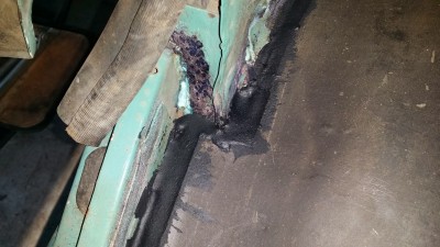

Żuk mój to A07, czyli ma dwie kabiny. Przednia ma blaszaną podłogę, tylna drewnianą. Postanowiłem pozostawić na miejscu oryginalne gumowe elementy wygłuszenia przedniej podłogi. Ponieważ nie dochodziły one do ścian - za pomocą Blachogumu czyli gumy rozpuszczonej w benzynie lakowej - wypełniłem wszystkie te szczeliny.

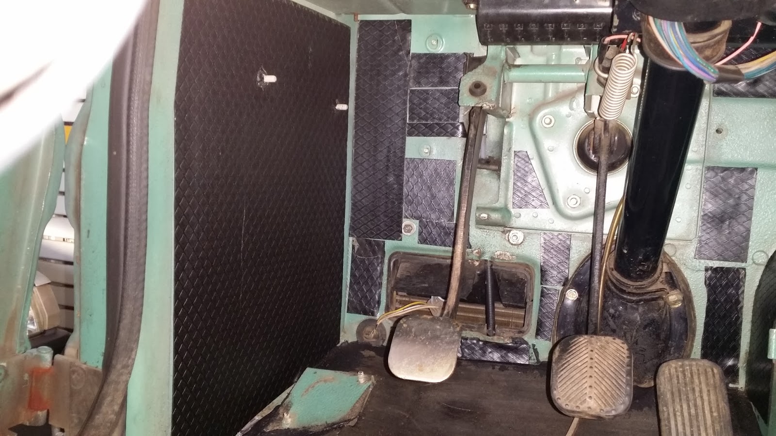

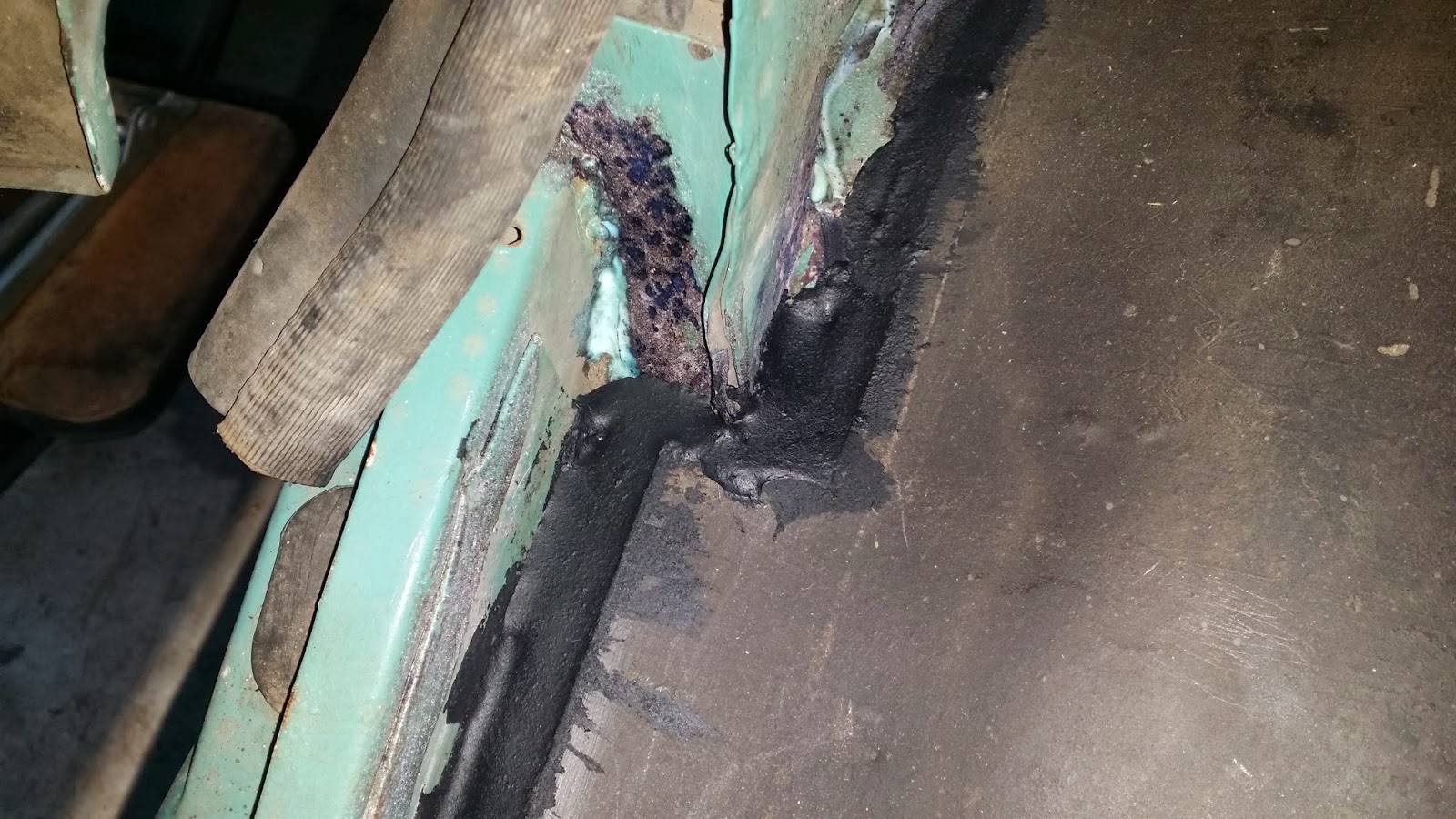

Kolejnym krokiem było naklejenie mat bitumicznych - takich jak na fotce:
2014-01-25+14.17.02[1].jpg [ 285.27 KiB | Przeglądany 19917 razy ]
Widać pierwszą warstwę. Maty te doskonale likwidują rezonanse blach. Nie trzeba kleić jednej do drugiej na styk, ale z racji diesla - tak uczyniłem. Pierwsza warstwa wypełniła to co jest wgłębione, druga zaś poszła już na gładko. Klei się na zimno, potem podgrzewa opalarką i wprasowuje w szczeliny i załamania.
Okleić trzeba wszystko, w tym np. pionową część stopnia kabiny, czy to co jest w podstawach foteli. Każda blaszka przenosi dźwięk.

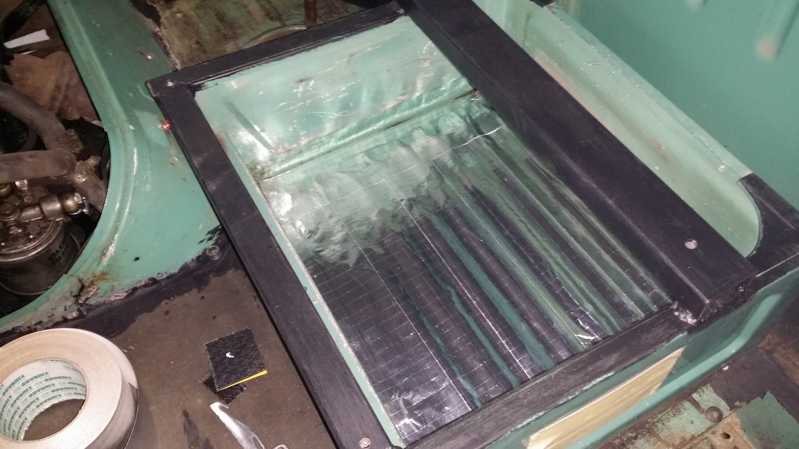

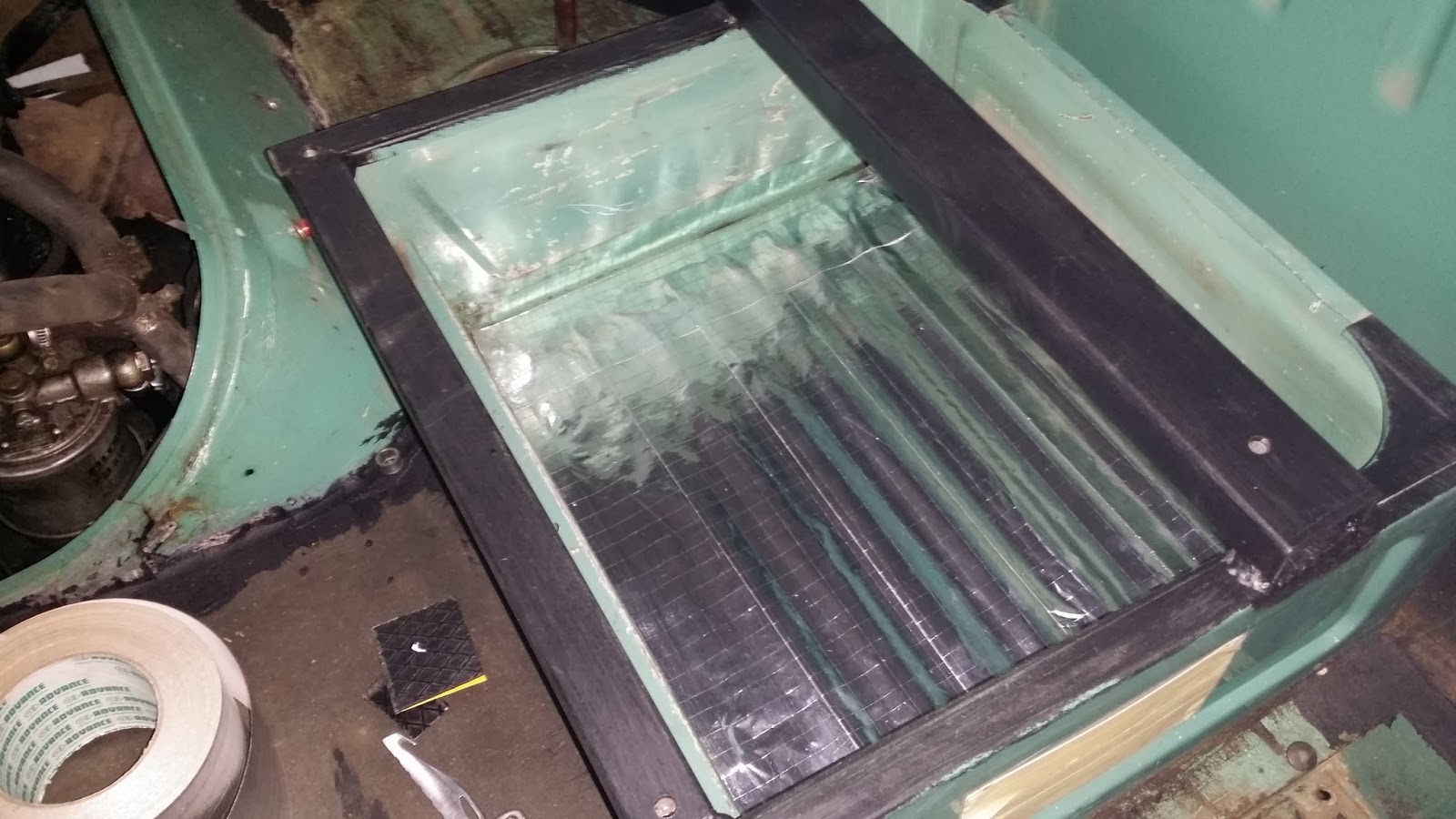

Kolejnym krokiem była warstwa aluminium samoprzylepnego w rolce. Do kupienia w sklepie dla mistrzów od chłodnictwa i klimatyzacji. Użyłem wersji zbrojonej. Dzięki tej warstwie dodatkowo poprawione jest rozprowadzenie ewentualnego ciepła.

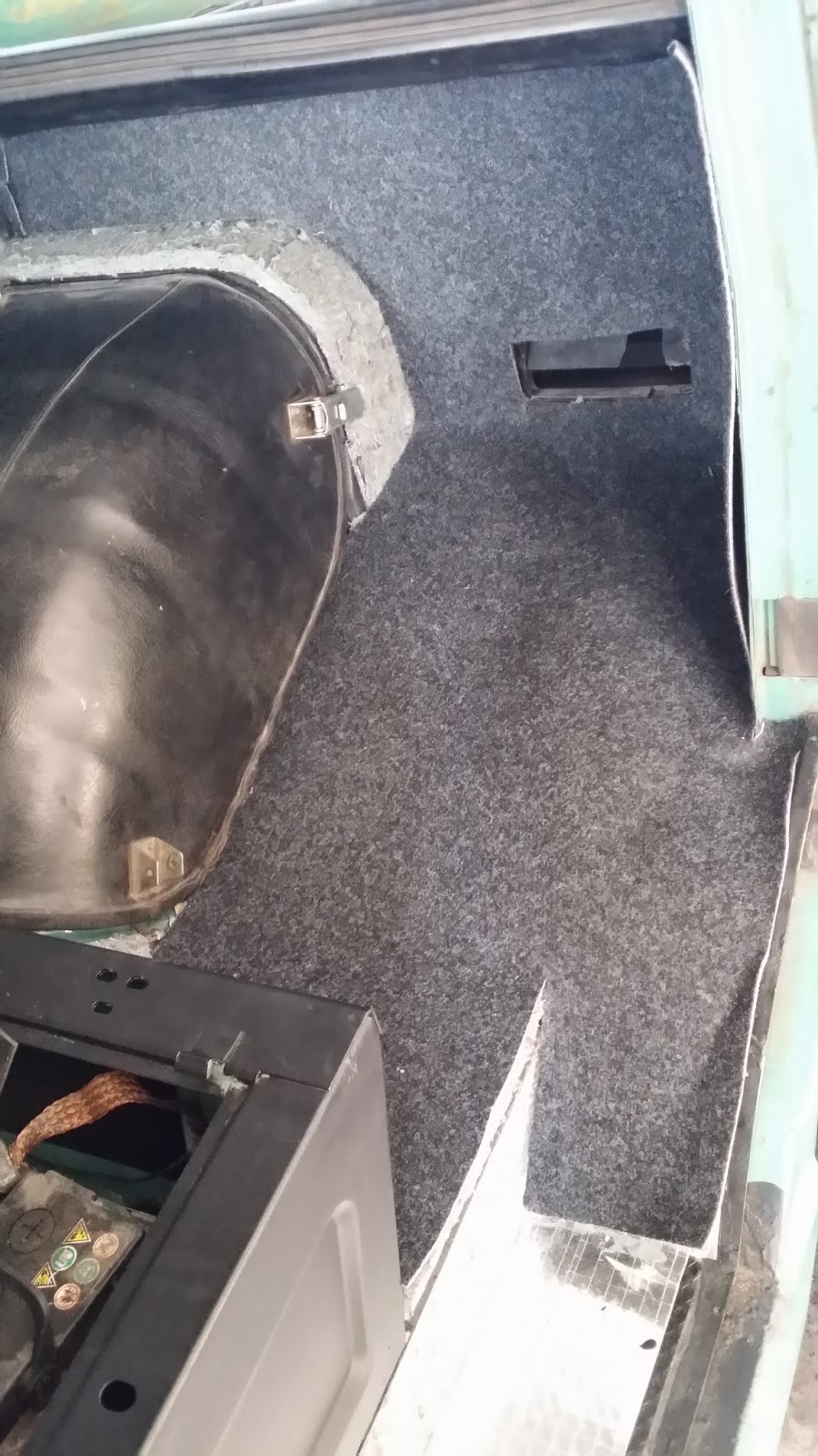

Ostatnim elementem była wykładzina. Kupiona specjalna wykładzina do bagażników samochodowych, strzyżona, na gumowym podłożu. Trudne było jej docięcie, ale było warto. Górę i dół pokrywy silnika obrobiłem innym materiałem bo ta wykładzina była zbyt sztywna.

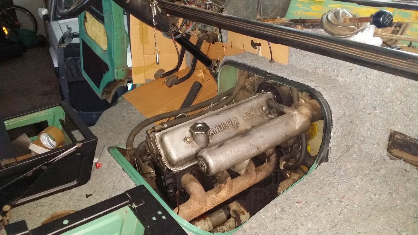

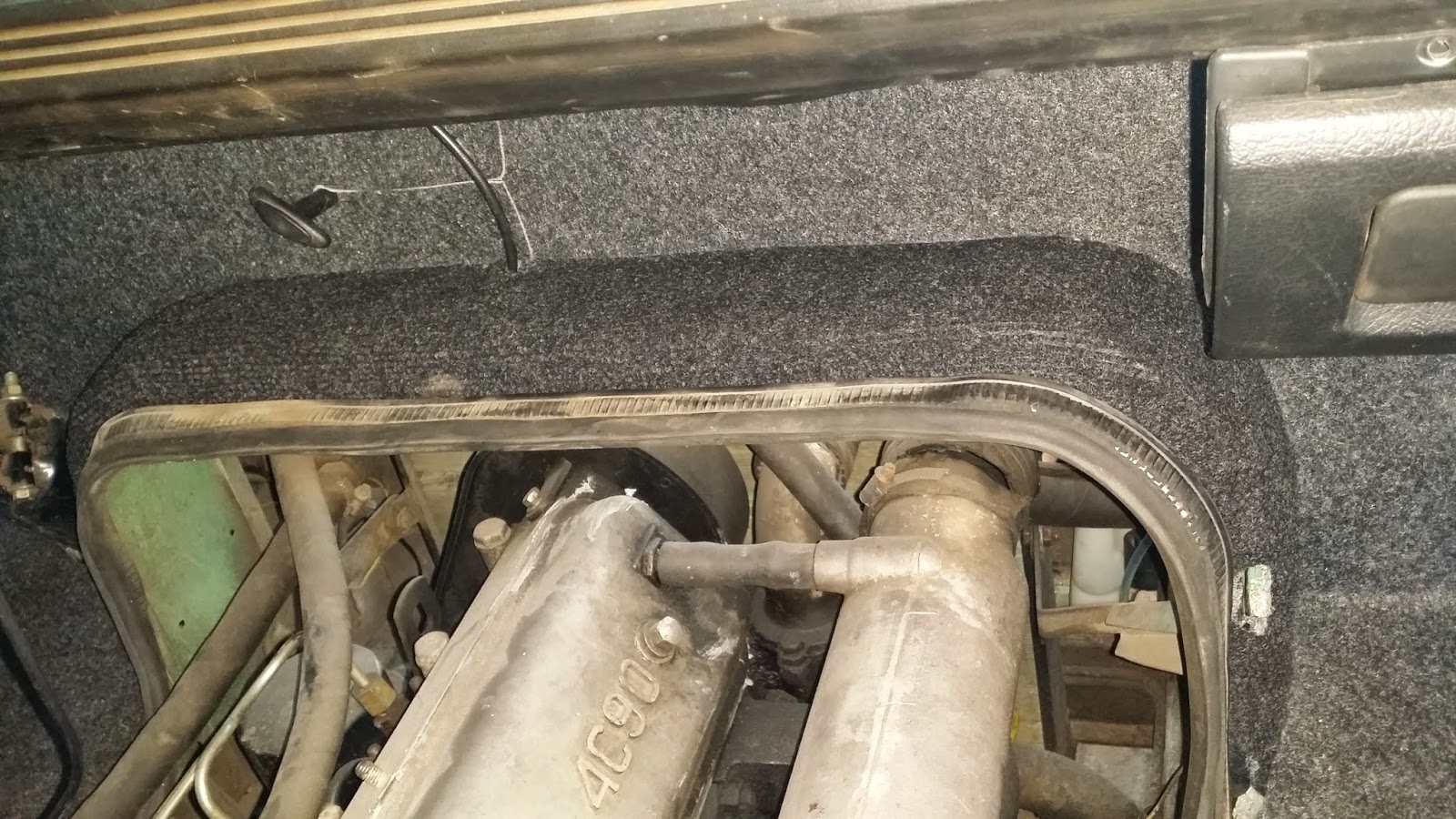

Wykończenie przy otworze silnika wykonałem z klejem, aby wykładzina podeszła pod uszczelkę pokrywy. Jak pisałem - użyłem na te dwa kawałki nieco innej, miękkiej wykładziny. Tutaj fotka:
