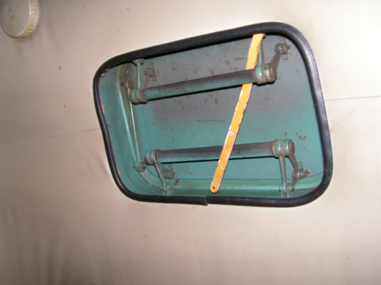

Uzupełnienie.
Tak wygląda "nowy" wywietrznik, z małą pokrywą (rozmiar jak już do końca produkcji), ale ze starym mechanizmem otwierania ("autobusowym"). Takie wywietrzniki były od 1978 roku do... No właśnie, do kiedy? 1983?...
PICT0014.JPG [ 688 KiB | Przeglądany 11086 razy ]
Post: 14 czerwca 2015, 16:07
No, a on chyba nie ma jeszcze tego przetłoczenia prostokątnego :!: W mojej 85 juz jest nowszy.
