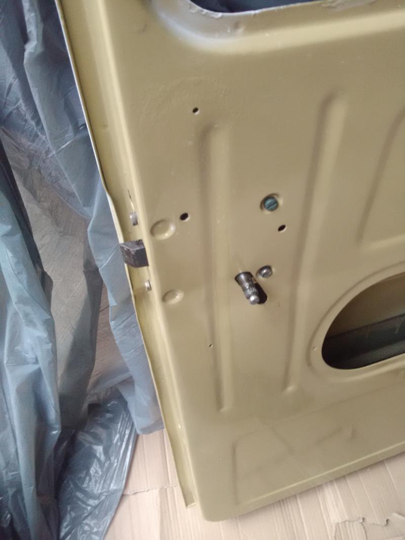

Zdemontowałem zamek do drzwi kabiny i nie pamiętam jak były zamocowane zewnętrzne klamki i plastikowe elementy osłonowe (dwa małe otwory w każdym). Jakieś pomysły?
Jest jakaś specyficzna część, którą montuje się na śrubach, czy wystarczą tylko nakrętki?

Do klamki oryginalnie od spodu powinna być podkładka podłużna z zaokrąglanymi końcami, dwoma gwintowanymi dziurami na końcu i dziurą na klamkę środkiem. Osłonki plastykowe z tego co pamiętam to zatrzaski powinny być na osłonce od środka w wypchało się plastykowy kołek żeby je rozepchać.

Mam część metalową (img 1), montuje się ok (2) i zostaję z tymi otworami (3). Nie przypominam sobie, żeby w środku było jakieś plastikowe części i nie mogę znaleźć nic takiego wśród moich części. Wydaje mi się, że jakbym natrafił na coś nietypowego, to zrobiłbym notatkę.
Książka (4) nie jest zbyt pomocna.

Jak masz to zdjęcie z zewnątrz to plastikowa osłonka przychodzi w te dziurki po prawej. Może w starszej wersji nie była ona plastikowa.
W klamke od spodu musisz przełożyć element metalowy, który mniej więcej wygląda tak:
http://scr.hu/1iny/wpsap (nie mam jak zrobić zdjęcia, a w google nie mogę zaleźć)
przekładasz klamkę przez środek i przykręcasz śrubkami.

To?
Ok.
Hum, brakuje mi jednego.
Dzięki.

Dokładnie to.

Ok, chyba muszę znaleźć jakieś!
Dziękuję.

poszukaj na spodzie drzwi, tam spada przy odkręcaniu
