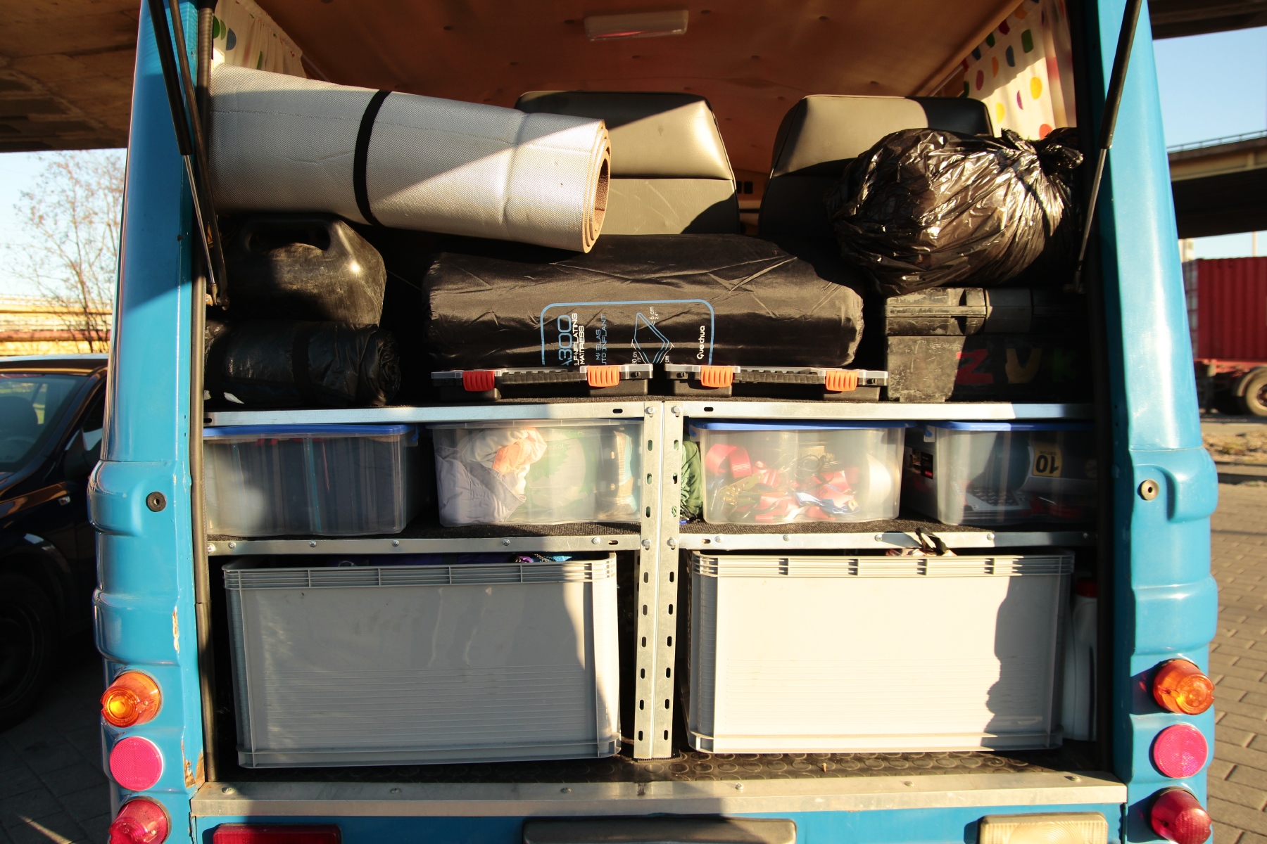

Post: 09 stycznia 2016, 16:46
Może coś dostrzeżesz na tej fotce, lepszej nie mam pod ręką.
resized__MG_0782.jpg [ 823.69 KiB | Przeglądany 9051 razy ]
Post: 09 stycznia 2016, 18:04
Tu nie ma co pokazywać, bo to jest po prostu przykręcone razem z słownikiem u góry, a nadole zaczepia się za specjalnie wyprofilowaną do tego celu nakrętką. Tyle.

Post: 09 stycznia 2016, 21:22
No tak, tam na dole właśnie, gdzie montuje się drugi koniec siłownika.
Post: 10 stycznia 2016, 10:59
Jest to przedłużenie dolnej śruby mocującej teleskop.
