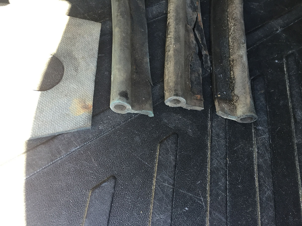

W mojej Nysce taka uszczelka była na dole drzwi bocznych i nad drzwiami tylnymi.
Obecnie poszukuję nowej, ale nigdzie nie mogę znaleźć.
uszczelka.jpg [ 322.66 KiB | Przeglądany 10299 razy ]

W Nysie na dolnych krawędziach drzwi były uszczelki jak wyżej. Natomiast w Żukach były inne. Mamy takie nowe na stanie, ale przed wyjazdem nie udało się zamontować. Jak Żuk dopłynie i zechce nam się znowu tyłki ruszyć do niego to wrzucę jakieś fotki ;)

tylko ze to uszczelnienie w nysie to takie " w nawiasach" po pierwszej blacharce praktycznie tego niebylo juz .
Post: 05 maja 2016, 18:36
Bartorg pisze:
ale mocowana do tylnej klapy, czy do budy była?
u mnie nie ma i potrafi zaciec
Post: 05 maja 2016, 18:46
Posty: 2871
na dole byla taka blacha pod ta rynna w która wchodzi tapicerka , i tam byla ta uszczelka wciskana pod ta blache , kiepski patent gromadzi sie wilgoc przez to.
