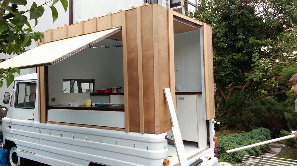

Komentarz: tu Żuk w trakcie przebudowy...

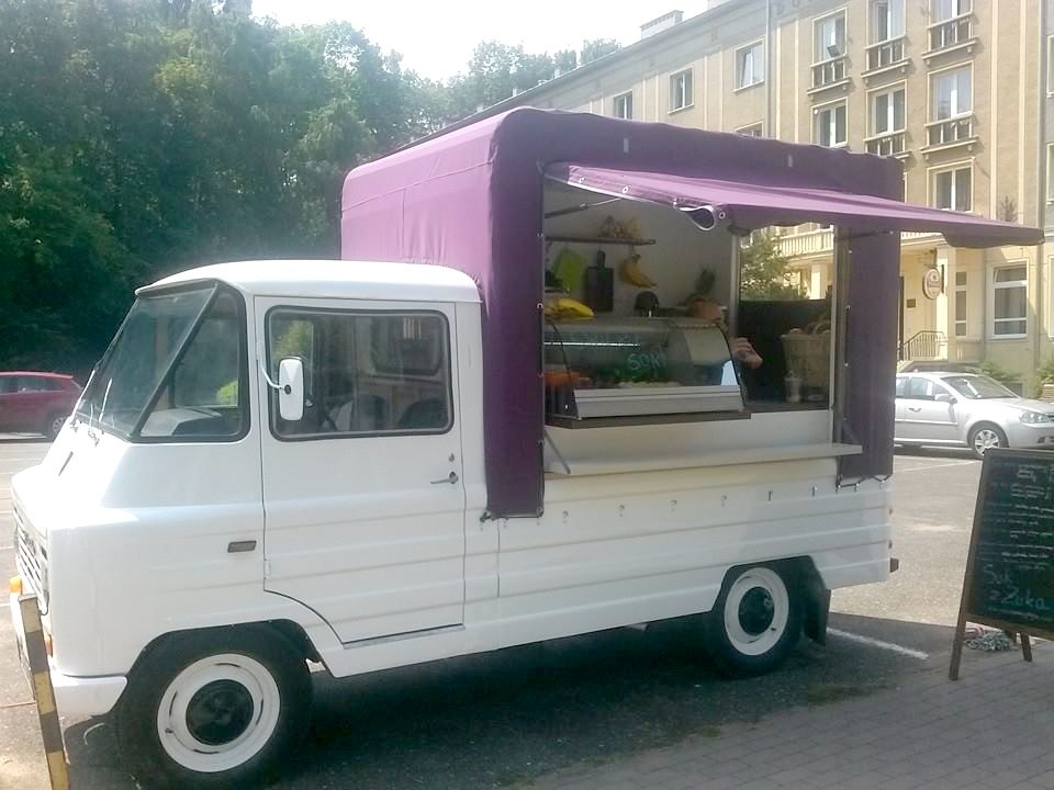

Komentarz: oto jeżdżący foodtruck w trójmieście
znajdziecie go na necie jako pitu pitu sok z Żuka

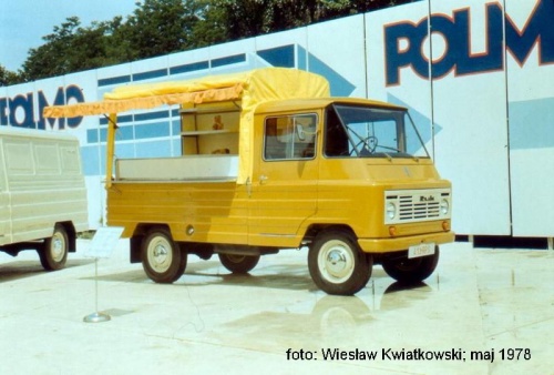

Komentarz: takie coś FSC prezentowała na MTP

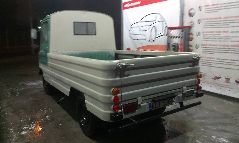

Komentarz: oto baza do przebudowy

Zbudował bym stelaż i dopiero zaczynał ubierać wszystko w całość.

Wykorzystaj to, że Żuka pomimo tego, że pickup, możesz rozebrać do ramy ;)
Postaw konstrukcję/klatkę najlepiej z lekkich materiałów aluminium i tworzywa sztuczne. Może z jakiejś rozbitej przyczepy kempingowej lub kontenera z auta dostawczego.
Plandekę materiałową zawsze będziesz mógł położyć na listwach-poprzeczkach i naciągnąć. Ot taka ozdoba. Będziesz mógł zmieniać kolory ;)
Część "truck"powinna być lekka bo dociążysz go wyposażeniem "food".
Miałem okazję podłączać imprezę foodtrucków...przyłóż się do wykonania instalacji elektrycznej w części roboczej. Musi być ułożona czysto, logicznie bez żadnych pająków. Ma być ładnie jak w chałupie :) najlepiej z własną tablicą wyposażoną w różnicówkę i mufę 32A na wejściu. I nie krzyżuj prądu z wodą ;)
Brzmi absurdalnie? nie pytaj o genezę tych uwag ;)
Nie wyobrażasz sobie jakie jaja potrafią stworzyć "fachowcy".
Nie wiem co planujesz mieć. Czy urządzenia na jedną czy na trzy fazy. Jak już będziesz miał wyposażenie to sprawdź pobór prądu, bo ilekroć będziesz miał się gdzieś przyłączyć na mieście to będzie to potrzeba informacja. A i w razie czego będziesz wiedział jaki agregat prądotwórczy sobie kupić.
