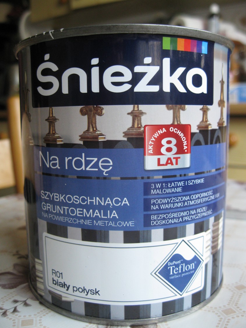

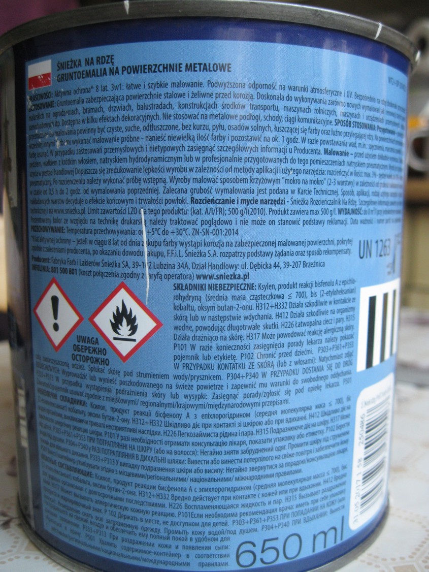

Chciałem założyć nowy temat, ale chyba się tutaj podepnę...
Miał ktoś może do czynienia z tą farbą?
Teoretycznie jest to nasz, polski odpowiednik "Hammerite-a", ale przekonałem się, że w praktyce jest chyba o wiele twardsza od innych farb tego typu (chyba, że to moje subiektywne wrażenie)...
Pomalowałem tą farbą zderzaki od Autosana - na gołą, idealnie oczyszczoną blachę i po roku (od malowania) jakoś tak przejechałem po tym czymś ostrym. Ku mojemu zdziwieniu farba była tak twarda, jak bym przejechał nie po farbie, ale po np Distalu, albo jakiejś innej żywicy epoksydowej...

Z tyłu puszki czytamy m.in.:
"Śnieżka na rdzę [...] szybkoschnąca gruntoemalia [...] zawiera Teflon [...] aktywna ochrona 8 lat [...]
Zastosowanie: zabezpiecza powierzchnie stalowe i żeliwne. Do wykonania nowych wymalowań, jak i renowacji starych powłok malarskich na: ... konstrukcjach środków transportu, maszyn rolniczych, maszyn i urządzeń przemysłowych, detali samochodowych, itp. [...]
Rozcieńczenie max 3% dla pędzla i wałka oraz do 10% do natrysku, wydajność do 8m2/l ..."
Tak się zastanawiam, czy by karoserii w Nysie zaraz po dokładnym oczyszczeniu jej do gołej blachy nie pomalować właśnie czymś takim - zamiast podkładu epoksydowego... - tak - całej budy (nie, nie zwariowałem) :mrgreen:
