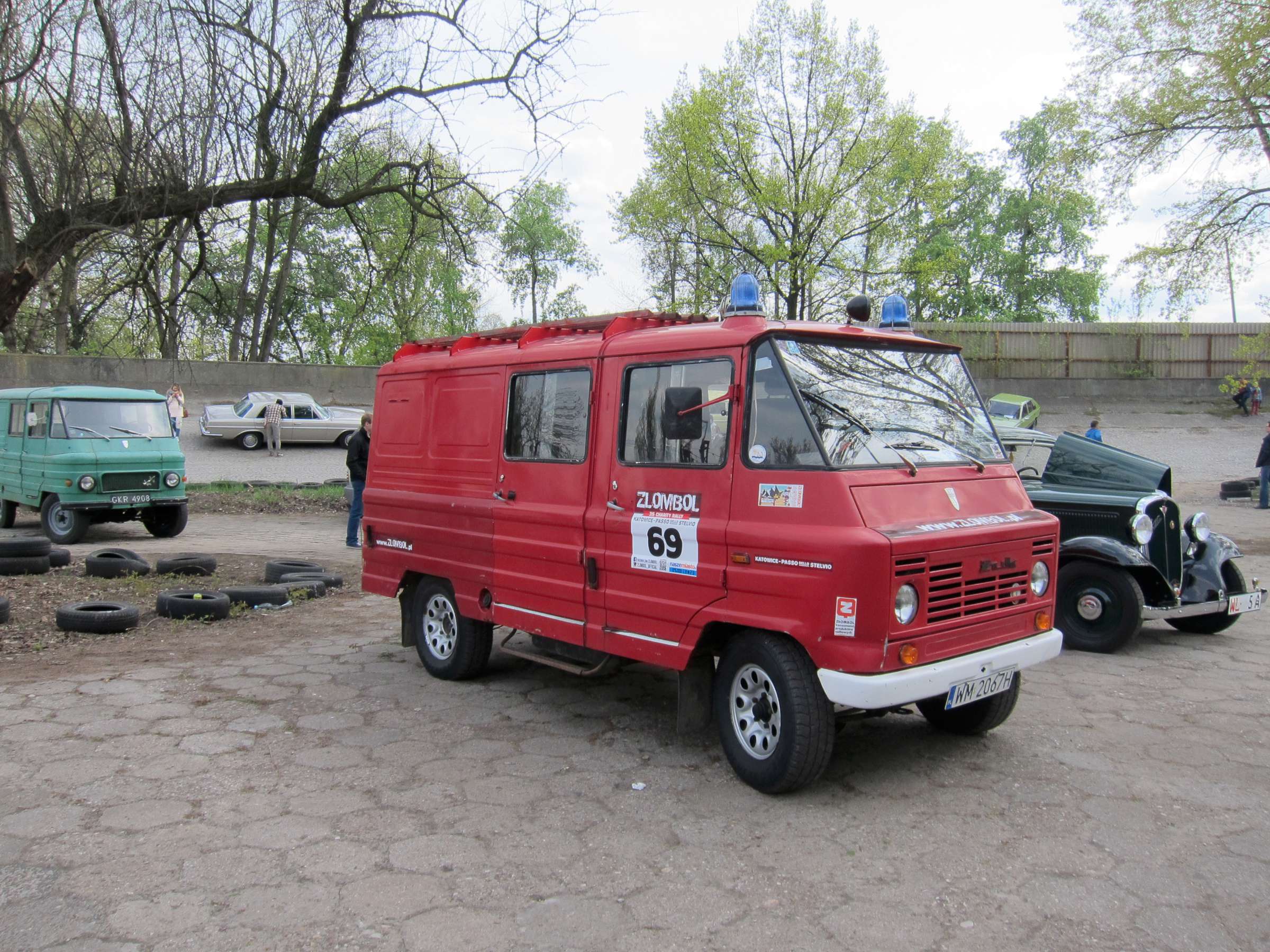

Smutek ma dach cały po płaskim, nowy Żuk ma podwyższony dach z przodu. Tu masz dla porównania
IMG_0362-2400.jpg [ 545.86 KiB | Przeglądany 6880 razy ]
