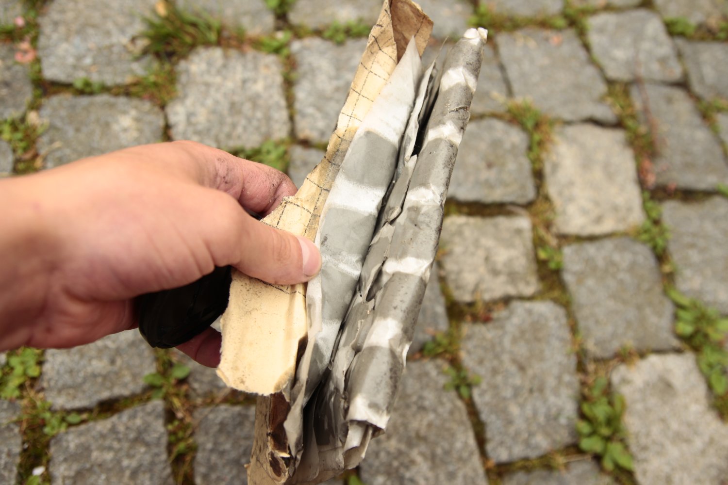

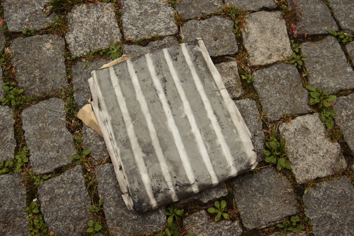

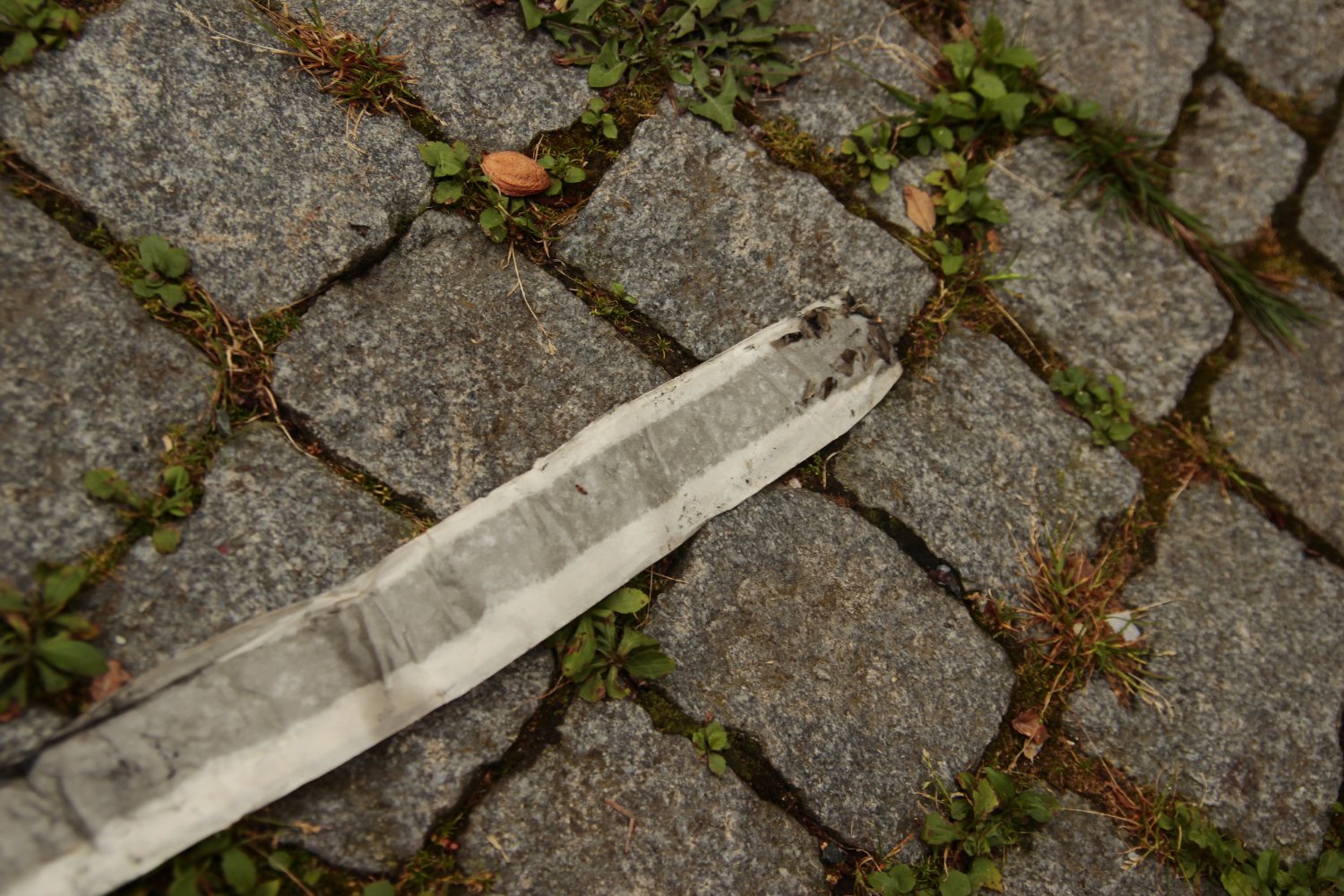

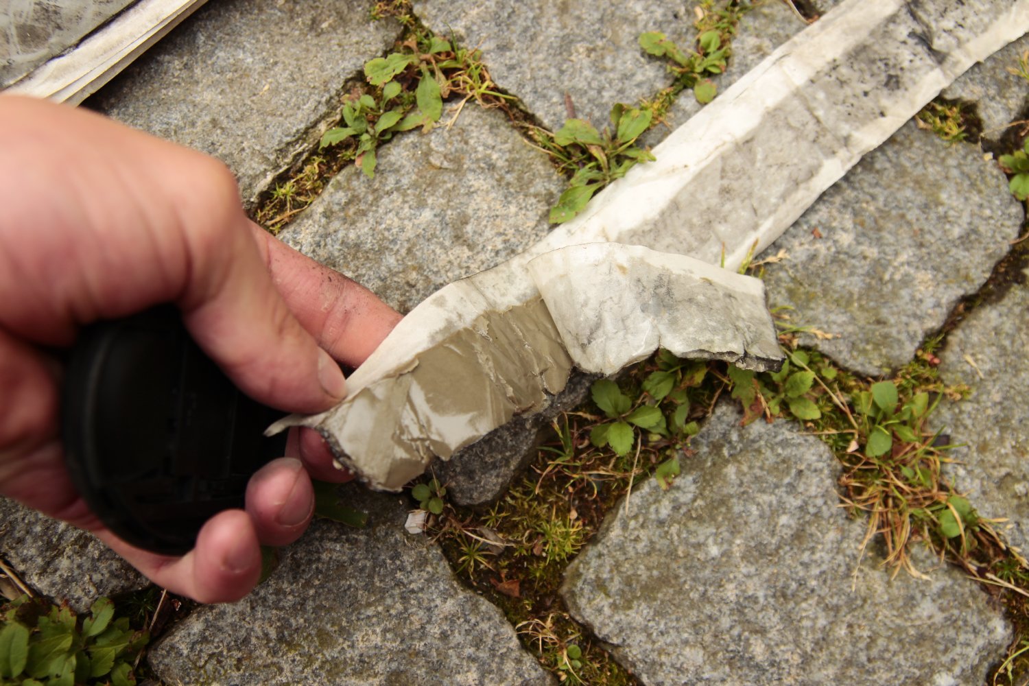

Post: 11 sierpnia 2014, 18:59
Cyknąłem na szybko, tak to mniej więcej wygląda, folia z obu stron, w środku to ciemne (szare) to ta guma, wpycha się ją między profil a blachę, najlepiej w ciepły dzień, żeby potem blacha się nie pofalowała, jak się będzie kurczyć i rozciągać pod wpływem zmiany temperatur. Można po ułożeniu odrobinę pomóc opalarką elektryczną, żeby przylgnęło dobrze do blachy, nie ma być za dużo, tylko tyle, żeby szczelinę wypełniło i blacha się przykleiła do tego. I to w sumie są takie cienkie plastry.

Post: 18 sierpnia 2014, 22:28
Tomek, ale to nie jest właśnie stricte guma. To jest coś pomiędzy gumą, a masą uszczelniającą - jest dość lepkie i po nagrzaniu idealnie przylega do powierzchni, ale ma formę pasków i jest twardsze, dzięki czemu łatwiej to wsadzać w szczeliny na szerokość profilu, po nagrzaniu ponoć super zespaja oba elementy i izoluje je od siebie, przez co blacha aż tak nie rezonuje. Oczywiście, żeby uzyskać w pełni nie rezonujące blachy trzebaby zastosować maty bitumiczne naklejane na blachy od wewnątrz. Nawet nie musi być cała blacha wyłożona taką matą, wystarczy że po środku będzie taka mata przyklejona, ewentualnie dwa czy trzy równonmiernie oddalone kawałki i masa drgająca na tyle się zwiększy, a guma maty nie będąc podatną na drgania skutecznie wytłumia rezonanse blach. Dorzucić do tego filc z powłoką z folii aluminiowej na wewnętrzną pokrywę silnika, uszczelnić szczeliny między blachami i otwory przy komorze silnika i w kabinie powinno się zrobić ciszej. W teorii o około 10 dB.
A efekt wcale nie jest taki sam jak z filcem. Filc miał tą wadę, że trzymał długo wodę sam w sobie, guma nie trzyma wody, a te paski z tej masy przylepiają się do powierzchni nie dając raczej dopływu wody.
