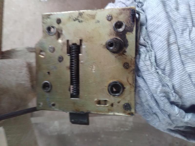

Mam część metalową (img 1), montuje się ok (2) i zostaję z tymi otworami (3). Nie przypominam sobie, żeby w środku było jakieś plastikowe części i nie mogę znaleźć nic takiego wśród moich części. Wydaje mi się, że jakbym natrafił na coś nietypowego, to zrobiłbym notatkę.
Książka (4) nie jest zbyt pomocna.

Jak masz to zdjęcie z zewnątrz to plastikowa osłonka przychodzi w te dziurki po prawej. Może w starszej wersji nie była ona plastikowa.
W klamke od spodu musisz przełożyć element metalowy, który mniej więcej wygląda tak:
http://scr.hu/1iny/wpsap (nie mam jak zrobić zdjęcia, a w google nie mogę zaleźć)
przekładasz klamkę przez środek i przykręcasz śrubkami.
https://www.facebook.com/Rudy-Z%C5%82om ... 3772261299
