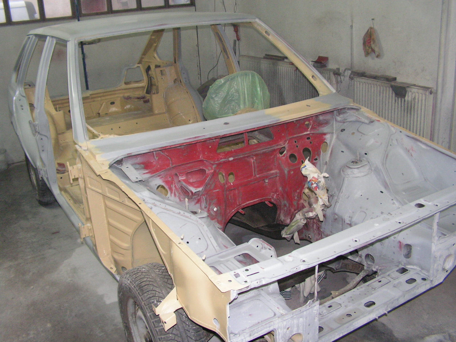

Proszę o podpowiedź. Uszkodzony Poldek Truck jak na fotkach poniżej.
Czy da radę to wyciągnąć czy lepiej wymienić pas przedni. czy w ogóle pas przedni da rade podmienić?
Opisałem to też w tym poście na forum FSO:
http://forum.fsoptk.pl/index.php?topic=49631.new#new
A pytanie też jest takie czy ten pas przedni jest wspawany, wklejony czy tez coś innego. Z tego co patrzę to jak by był wklejony. jakby jakaś masa klejąca pod lakierem?
Myślę sobie aby wyciąć cały pas z górną belką. Harmonijkę naprostować lub wyciąć i dospawać to pogięcie i cały pas i będzie git.

Powinno to być zgrzewane. Ta masa to uszczelnienie połączeń blachy.
Dostęp do tego elementu masz znakomity - spróbuj to wyciągnąć, a jak nie wyjdzie to szukaj niepogiętych elementów, choćby nawet z wyzłomowanego poloneza.
Post: 18 października 2017, 00:02
Jeśli zawieszenie pozostało na swoim miejscu (zmierz jedną i drugą stronę i przekątne - np w odniesieniu do mostu i jakichś częsci podłogi) - to można śmiało wyciągac to, co jest.
Tak, jak napisał Drewniany - pas fabrycznie jest zgrzewany z nadkolem.
