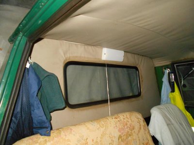

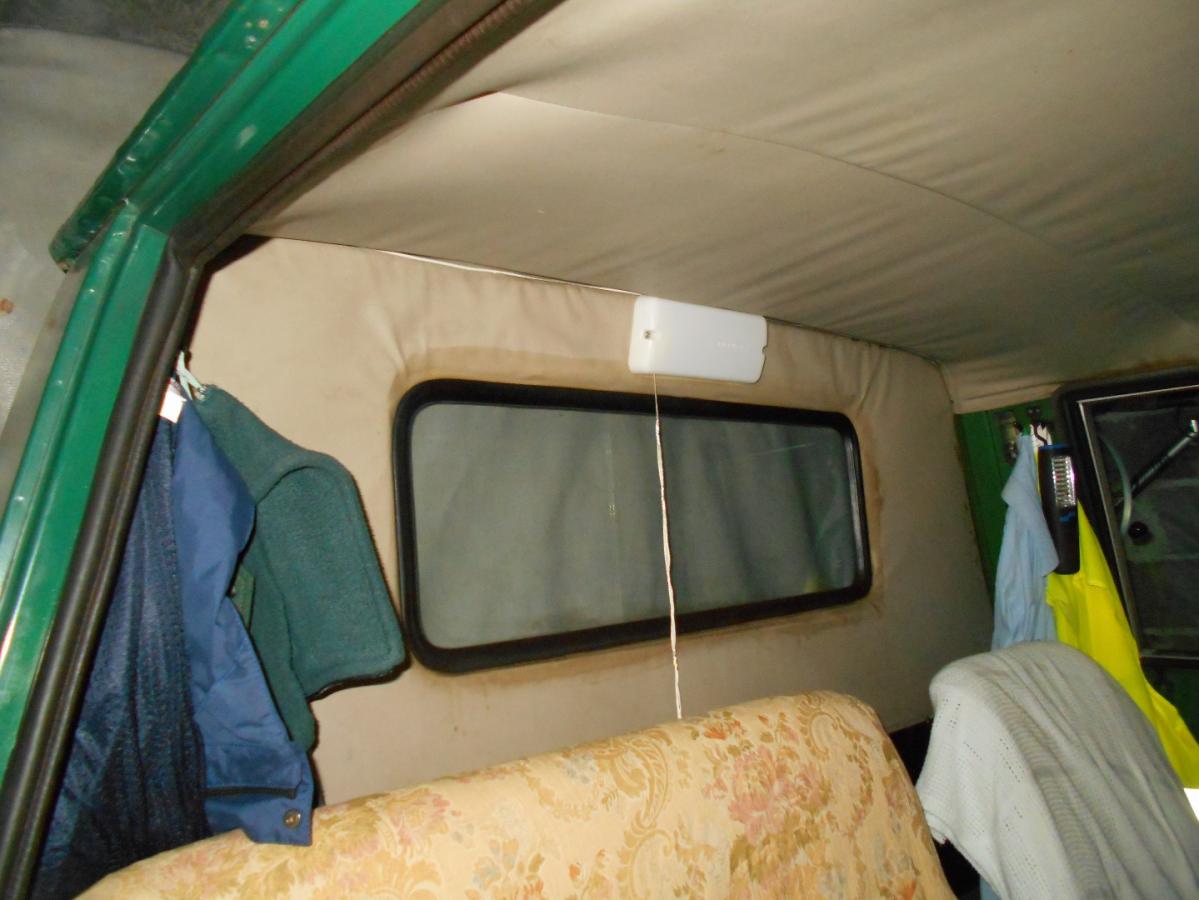

Przymierzam się do gruntownego czyszczenia podsufitki/tapicerki w kabinie. Przecierałem ją kilkakrotnie szczotką i wodą z mydłem ale mimo to wygląda mało reprezentacyjnie. :-| Dodatkowo wokół okien ( chyba przy wymianie uszczelek) poprzedni właściciel potraktował ją jakimś nieznanym mazidłem co pozostawiło paskudną i irytującą brązową obwódkę na tapicerce w pobliżu uszczelek. :shock: Czy może ktoś polecić jakiś preparat lub ma sprawdzony sposób aby skutecznie wyczyścić sky tapicerki ?

Powiem językiem dyplomacji :wink: Nie spotkałem dotychczas przypadku, w którym tak odbarwioną tego typu tapicerkę udałoby się przywrócić do stanu nowego inaczej, jak poprzez wymianę 8)
Te przebarwienia to zwykle klej, który przesiąknął aż od spodu.

no to bryndza :( trzeba będzie uszyć nową tapicerkę, pewnie będzie nowy problem z zakupem odpowiedniego materiału :?

To mazidło (klej) co wylazło to według mnie skutek radosnej twórczości poprzedniego właściciela. Obydwa moje Tarpany nie miały na grodzi tylnej nic, poza szybą i uszczelką i trochę nie chce mi się wierzyć, żeby to była fabryczna twórczość.
Post: 07 marca 2018, 23:26
a jednak FSR się starał i w 239d była montowana nie tylko tapicerka ścianki tylnej :D ale również słupków bocznych :shock: co oczywiście wskazywało na zakamuflowane w tej fabryce mieszczańsko burżuazyjne elementy :wink: chcące kapitalistycznym luksusem osłabić zdrową siermiężność ideowej wsi :lol: :D
a poważnie:tapicerka na ściance jest oryginalna :D ale tapicerki słupków niestety brak :?
Post: 07 marca 2018, 23:54
Fiu, fiu, fiu - kto by pomyślał. Na zdjęciach wygląda jak "babciny" pokój :)

Co do kleju, to jeśli zawiodą woda mydło szczotka ręce i perswazja słowna, spróbuj bardzo delikatnie i ostrożnie acetonem lub rozpuszczalnikiem acetonowym... Ale wtedy masz tylko dwie opcje: albo się uda usunąć klej, albo aceton sprawi, że będziesz miał tapicerkę do wymiany. Ryzyko jest duże, najlepiej spróbuj gdzieś w niewidocznym miejscu, jeśli takie znajdziesz.
Ja tak kiedyś czyściłem obudowę gramofonu Bambino, udało się acetonem, ale naprawdę trzeba być ostrożnym.

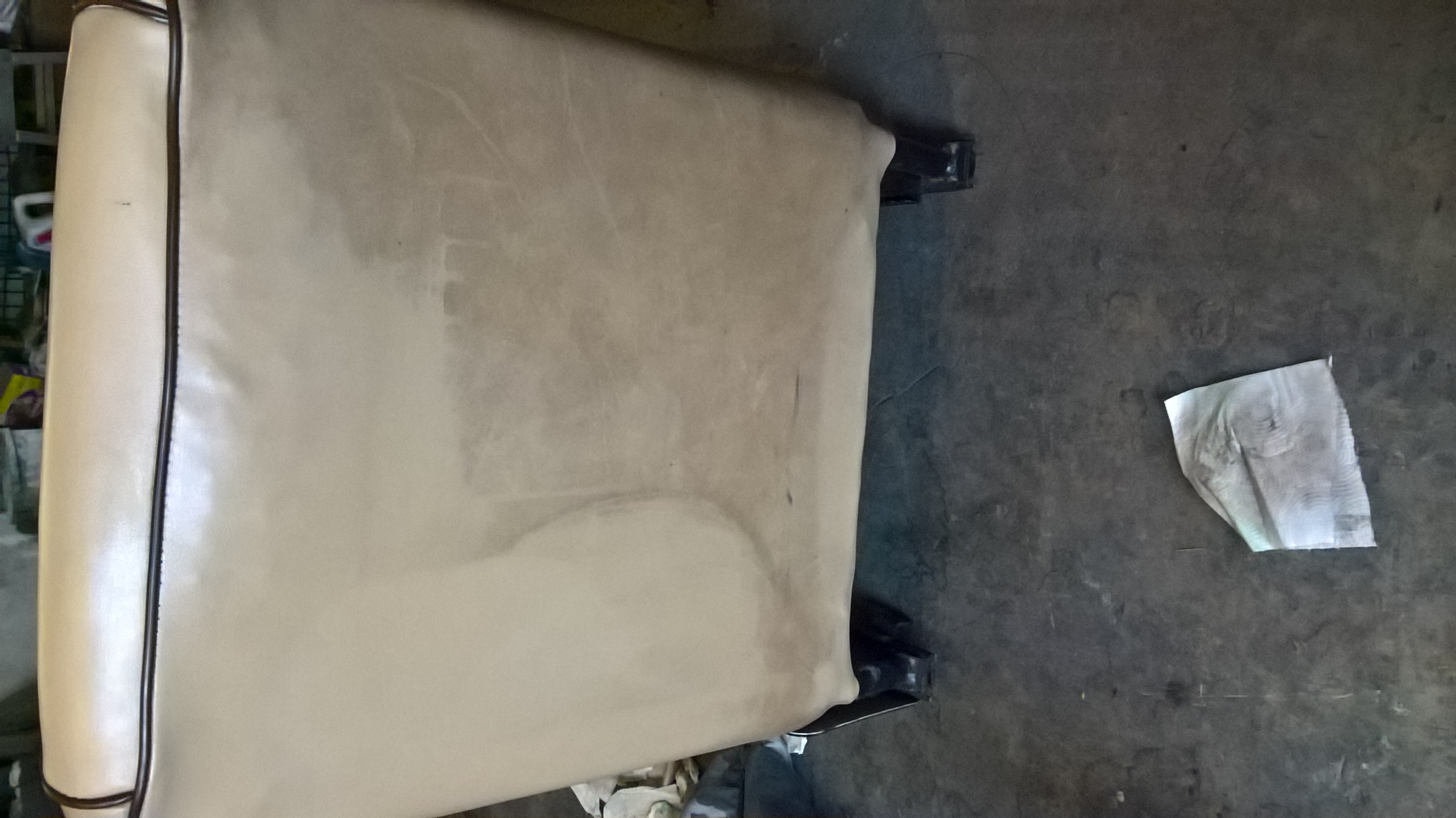

Tez jestem na etapie czyszczenia tapicerki w tarpanie.
Próbowałem już różnych sposobów.
Większy brud wyczyściłem cifem tylko takim z wybielaczem. (zwykły słabo sobie radził)
Najlepszy to aceton. ( trzeba go szybko wcierać ręcznikami papierowymi i wychodzi jak nowe.)
na jeden fotel zużyłem około 0.5l acetonu i rolkę ręczników papierowych. Ważne żeby co chwile zmieniać na nowy kawałek ręcznika żeby nie rozmazywać rozpuszczonego brudu. Po wyczyszczeniu ekoskóra robi sie klejąca ale po jakimś czasie aceton odparowuje i wraca do normy.
Sprawdzałem w niewidocznych miejscach czy nic sie nie stanie po acetonie i było git.(farba nie schodziła)
Testowałem też zmywacz do paznokci bez acetonu. Też sobie radził ale trzeba było się namęczyć.
Tylko po tych specyfikach były jakieś efekty. Jak wyczyszczę i zaimpregnuje wszystkie fotele to wrzuce zdjęcia.
Na zdjęciach efekt po acetonie ;]

spróbuję zaaplikować na te zabrudzenia aceton, efekt czyszczenia pokazany przez kajaczek93 jest baardzo zachecający :D przyglądałem się jeszcze raz dzisiaj tym zabrudzeniom przy szybie , nie wygląda to najlepiej :-| no ale " co cię nie wzmocni to cię zabije" :shock: i tak myślałem o uszyciu nowej czystej taricerki :wink:
