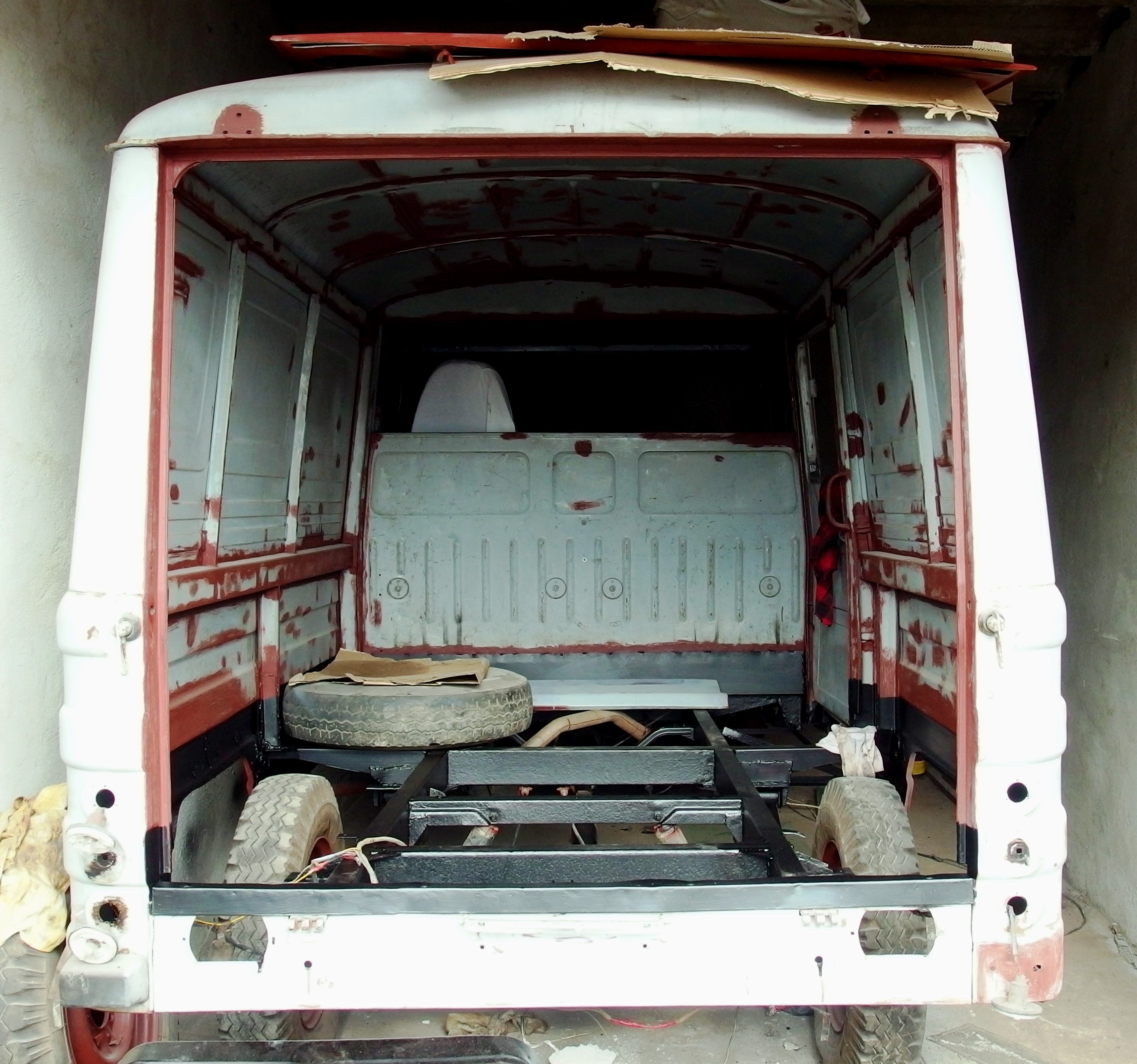

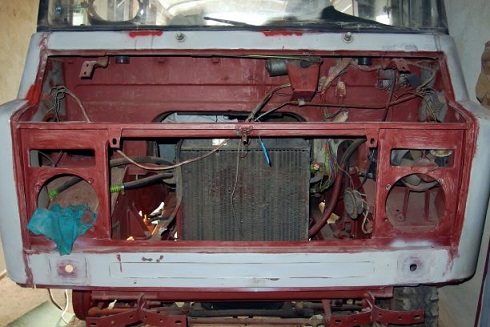

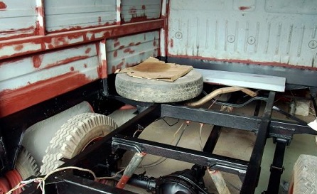

Witam po długiej przerwie, walka z rdzą trwa dalej , rama i paka pomalowana coriną , zaczynam już wnętrze kabiny, elementy blacharskie poszpachlowane , bak który z zewnątrz wygląda na mocno skorodowany , okazał się w miarę zdrowy w środku .Chciałbym go jednak zabezpieczyć również w środku. Chłodnica przecieka nie wiem w którym miejscu, koła pomalowane corinką, w każdy zakamarek gdzie mogłem dostać się "pyndzlem" malowałem corinką , mam również bolla antyruda w sprayu , dobra sprawa.Postaram zrobić kilka zdjęć z mojego mega amatorskiego remontu .Szarek przy dobrych wiatrach wyjedzie na wiosnę, ciekawe jak z przeglądem przecież on smrodzi jak komin, a w dodatku pasów brak.Pozdrawiam

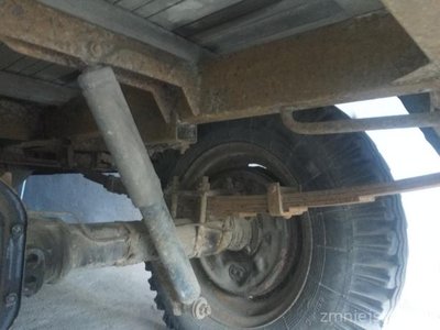

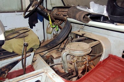

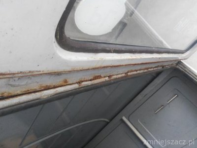

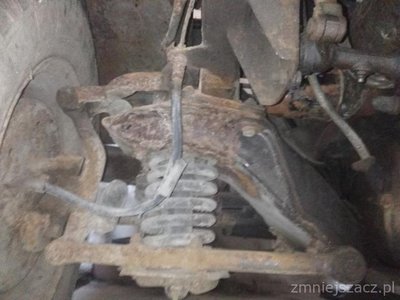

Czołem brać dostawcza!!! W końcu zdjęcia mojego szarka , remontu ciąg dalszy , minęły 3 lata , niech ktoś mi powie że nie mam cierpliwości , a najlepsze jest to że nie wiem czy przejdzie przegląd( brak pasów, spawana rama). No cóż powiedziałem A to muszę powiedzieć B . Remont wciągnął już ok 3000 tys. pln nie licząc wynajmu garażu , ale na hobby nie oszczędzam :) . Co najlepsze znowu jestem na bezrobociu ale w końcu prace ruszyły do przodu,na rynek pracy wracam po remoncie bo żuk potrzebny do budowy altany , planuję wyjechać w okolicach kwietnia - czerwca . Załączam zdjęcia I POZDRAWIAM.
87024583_575756059954651_7842824193342177280_n.jpg [ 68.45 KiB | Przeglądany 14535 razy ]
86970051_181241079958459_5872707872734838784_n.jpg [ 55.4 KiB | Przeglądany 14535 razy ]
86742752_331423864443345_5153470798215774208_n.jpg [ 56.89 KiB | Przeglądany 14535 razy ]
86995717_136961184184331_1647852331544346624_n.jpg [ 1.07 MiB | Przeglądany 14535 razy ]
