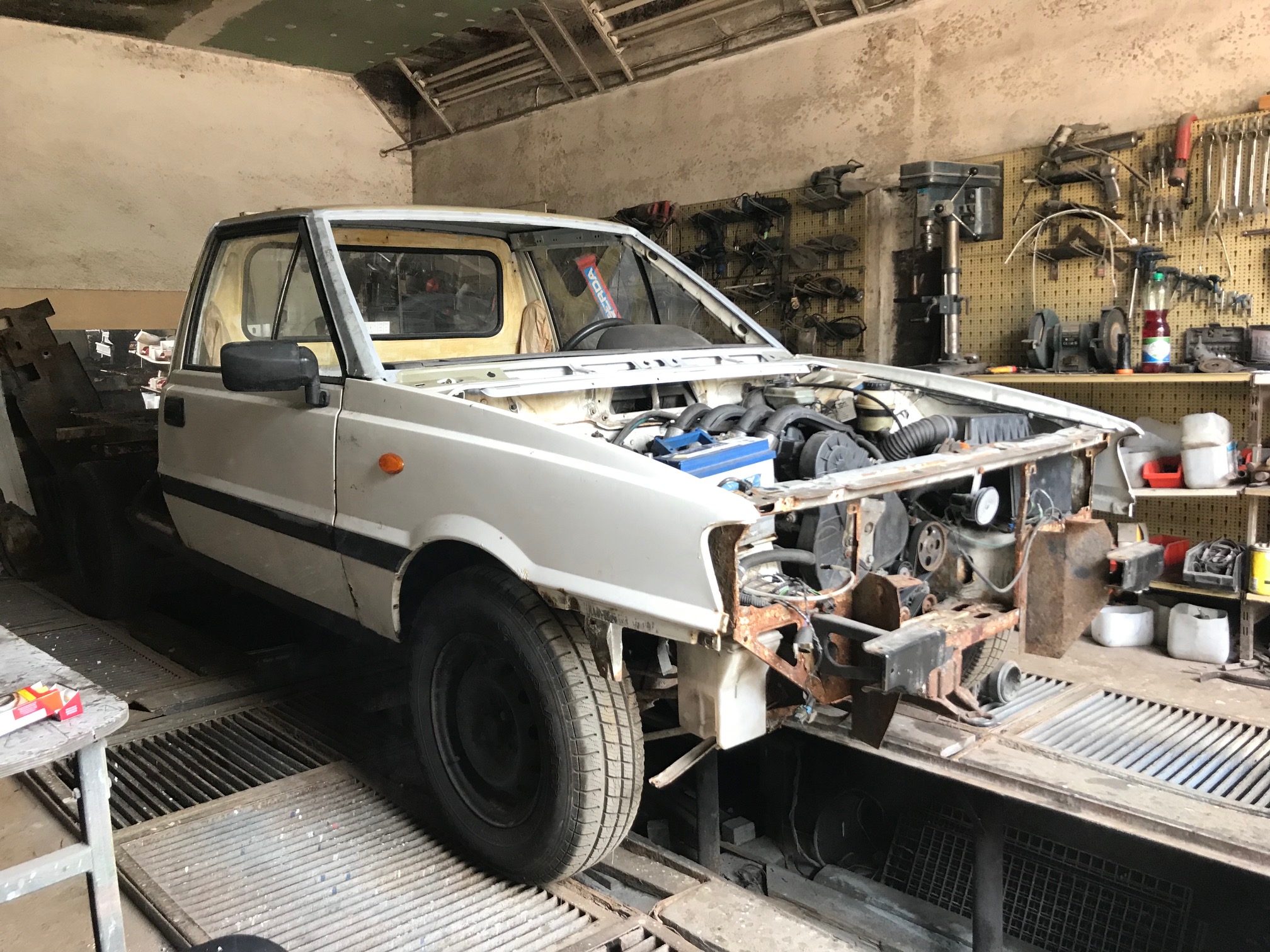

Robię gruntowną naprawę dwuosobowego Poloneza Trucka z 2003.

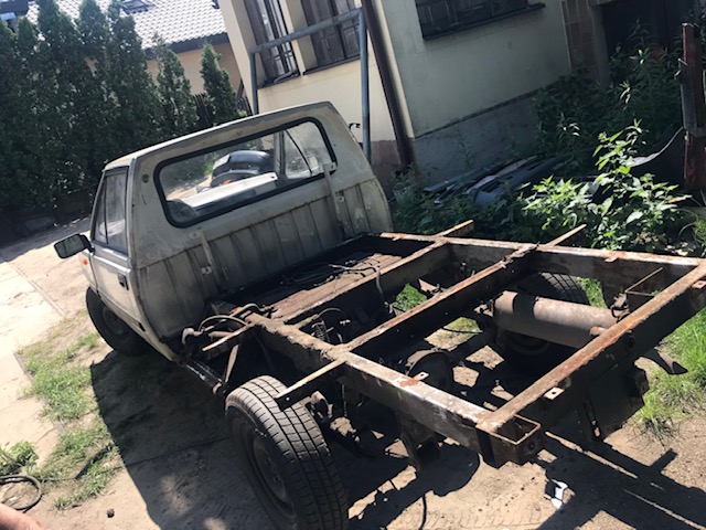

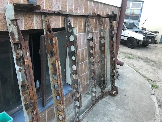

W tej chwili mam problem z kratownicą pod pakę. Stara jest całkowicie skorodowana, nie przeżyje piaskowania.
Można kupić nowe wsporniki u producenta (bolma), ale trzeba byłoby dorabiać ramę. Kosztowne.
Szukam jakiejś solidnej używki.
Postaram się zaraz wkleić zdjęcie kratownicy.

Kwestia wymiany ramy w Trucku to też nie jest takie proste - bo ona jest ramą częściową - tzn. na stałe połączona jest z progami kabiny... Czyli wymiana jej to nie będzie "skręcanie śrubek" (jak np. w Nysce), ale spawanie dokładnie spasowanych dużych elementów...

Ja na szczęście potrzebuję tylko samą kratownicę, która składa się ze wsporników, które można kupić (firma bolma koło Laskowej produkuje) i profilu obwiedniowego - widać na zdjęciu jak całość stoi pod ścianą. Ten profil obwiedniowy będzie wymagał sporo roboty, lepiej byłoby trafić zdrową używkę. Była nawet ostatnio na allegro za 400 zł, ale ktoś mnie ubiegł.
Główna rama Trucka jest do wypiaskowania.
