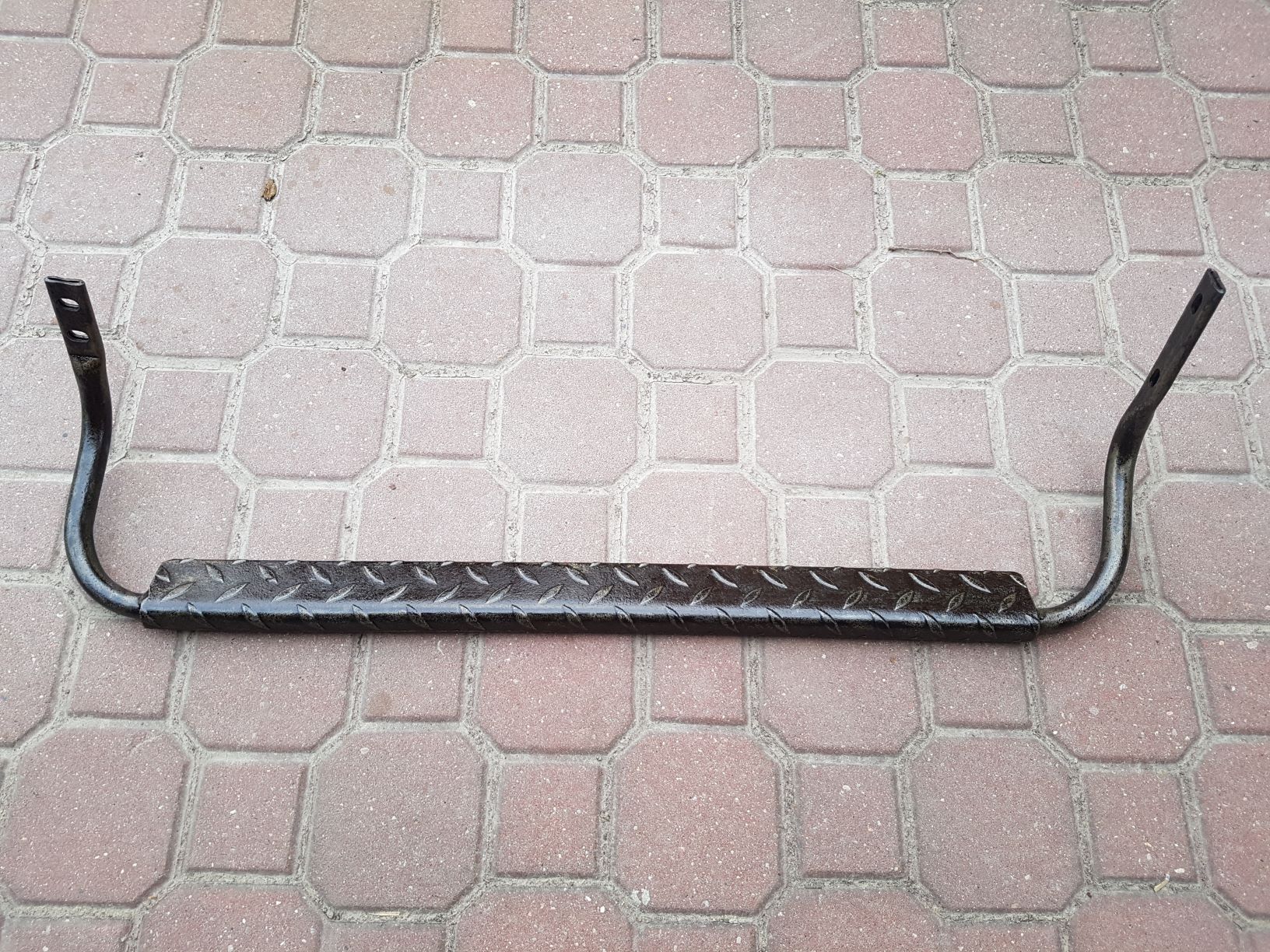

Ogarniam regały w garażu i uzdatniam elementy do montażu w przyszłości. Kolej przyszła na stopień, który kiedyś kupiłem.
Czy one w ogóle były zabezpieczane antykorozyjnie? Jeśli tak to jaką metodą?
Był tak skorodowany, że w ruch poszła szczotka druciana na szlifierce kątowej, potem papier ścierny, dwie doby w cortaninie (z myciem pomiędzy warstwami). Teraz znów poprawki papierem ściernym i znów cortanin.
Zaczyna wyglądać znośnie. Oczywiście z powodu powierzchni usianej wżerami skończy się malowaniem jakąś farbą do metalu.
Co fabryka robiła z tym elementem, a w zasadzie czego nie robiła?
I jak wygląda ich właściwy montaż do ramy?

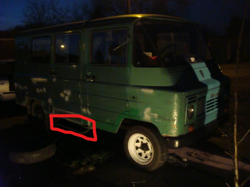

Kolego ja tak w temacie - poproszę zdjęcie o jakim stopniu mówisz, bo albo u mnie czegoś brakuje, albo chodzi Ci o ten który widać po otwarciu drzwi. Jeśli o tym mówisz, to mogę Ci porobić zdjęcia jak to oryginalnie jest wspawane.
Post: 15 kwietnia 2020, 08:42
Proszę bardzo. Zaznaczone. Zdjęcie pojazdu z forum, z tematu kolegi Matiza.

No to u mnie takiego elementu po prostu nie ma.
Post: 15 kwietnia 2020, 16:29
Chodzi wam o ten zewnętrzny stopień z ryflowanej blachy? Jeśli tak, to one występowały tylko w towosach A07xxx i mikrobusach. W A06 furgonach tego nie było i w strażackich pewnie też, jeśli bazowały na zamkniętym furgonie. Drugi taki był montowany z tyłu, ale to też tylko w wersji z klapą jednoczęściową. Dokręcany jest przy ramce zbiornika paliwa, zrobiona tam jest jeszcze dodatkowa porzeczka do tego. Fabryka tego raczej niczym nie zabezpieczała. Pryśnięty był na czarno i tyle. Najlepiej by było wypiaskować (jak jest co) i porządnie pomalować. Dobry podkład i jakaś mocna farba na zewnątrz.

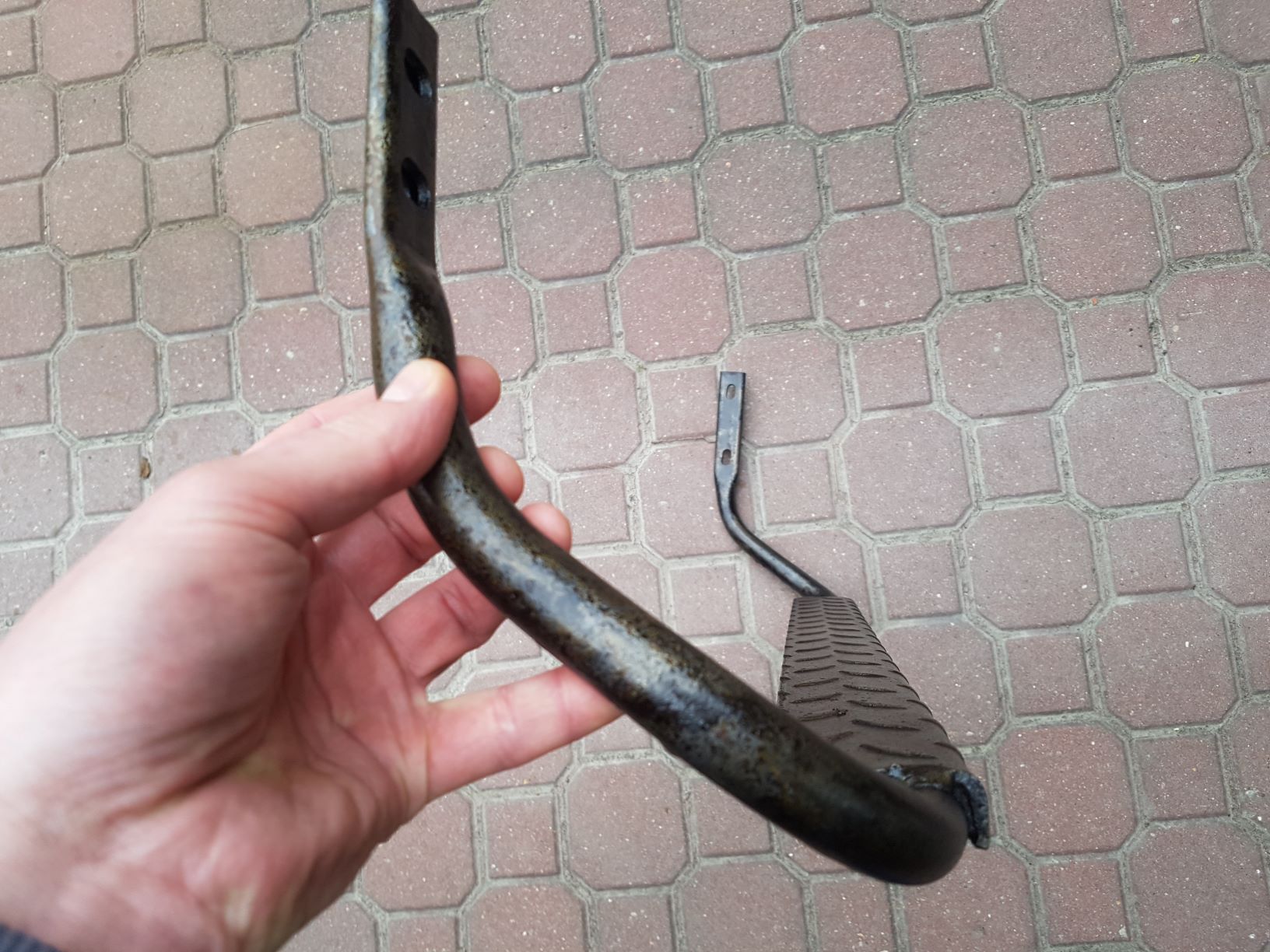

Dokładnie o to mi chodzi. Stopień jest zrobiony z elementów o takiej grubości, że ruda może to jeść długo. Poprzestanę na odrdzewieniu i malowaniu pędzlem ;)
Poszukam jakichś zdjęć mocowania stopnia do ramy, a jak nie to będę improwizował.
A i tak to wygląda.
