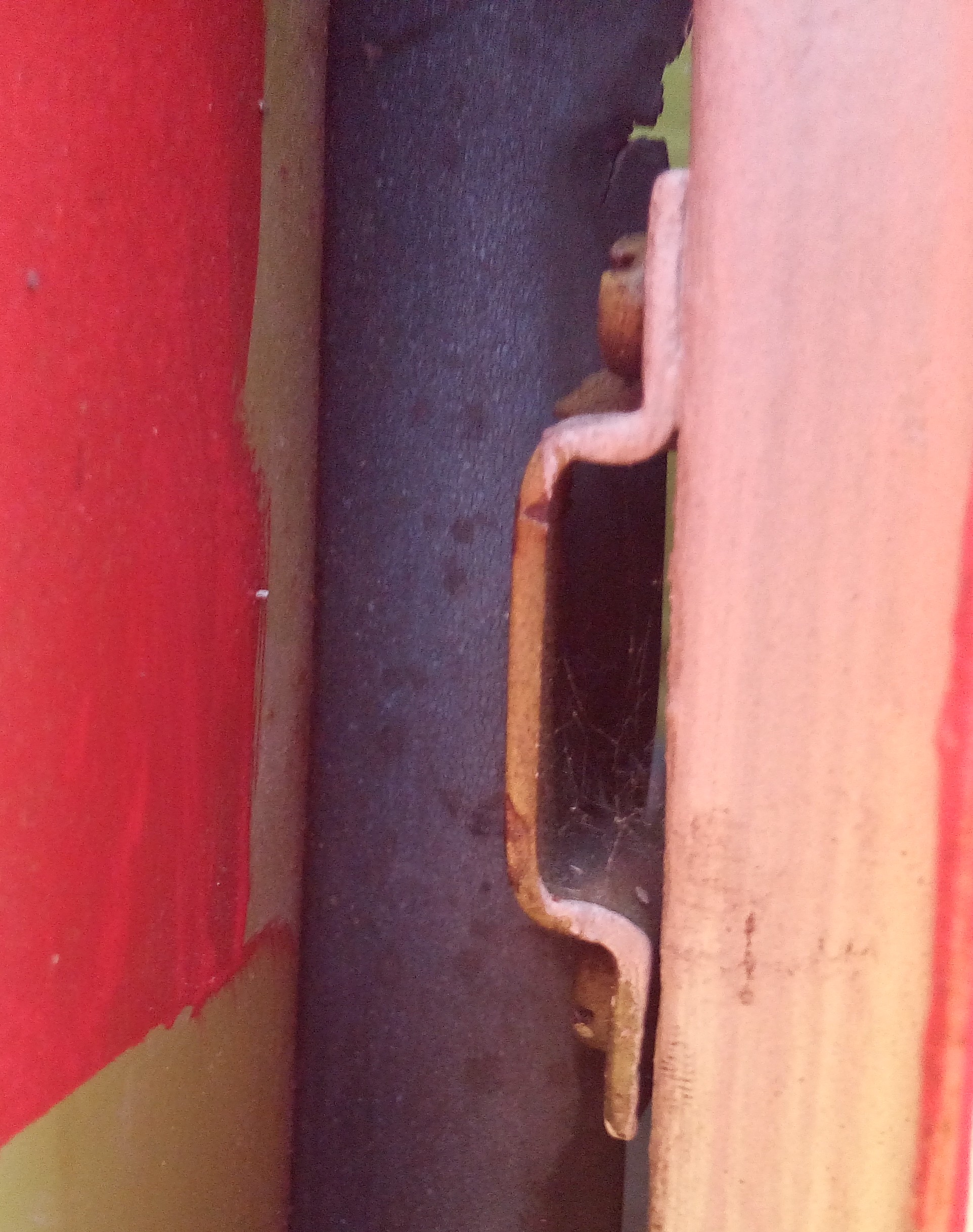

Potrzebuje porady a najlepiej zdjęcia elementu. Chodzi o drzwi boczne odsuwane, zauważyłem że od wewnętrznej strony na końcu drzwi odsuwanych, mniej więcej na środku ich wysokości znajduje się jakby "oczko" . Na ścianie nadwozia nic nie mam. Domyślam się że to pewnie jest jakiś rodzaj rygla w pozycji drzwi zamkniętych ale nie mam pewności. Mam prośbę jeśli ktoś ma ten element kompletny i mógłby zrobić dla mnie zdjęcia to będę wdzięczny. Dzięki

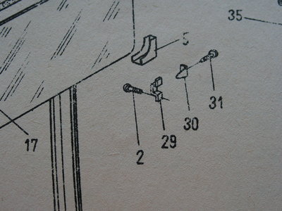

W żadnej z przesuwnymi drzwiami, które miałem, nie było tego elementu, o który pytasz - ale były po remontach itd. Ten element na drzwiach był.
Wg katalogu na slupku powinien być kątownik, z jedną ścianką o kształcie trójkąta - i ten trójkąt miał się wsuwać w to na drzwiach.

Zerknij na razie na to:
:arrow: download/file.php?id=1025&mode=view
a jak coś, to później jeszcze pstryknę.

spoko to mi wystarczy , dzięki!

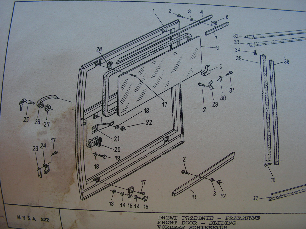

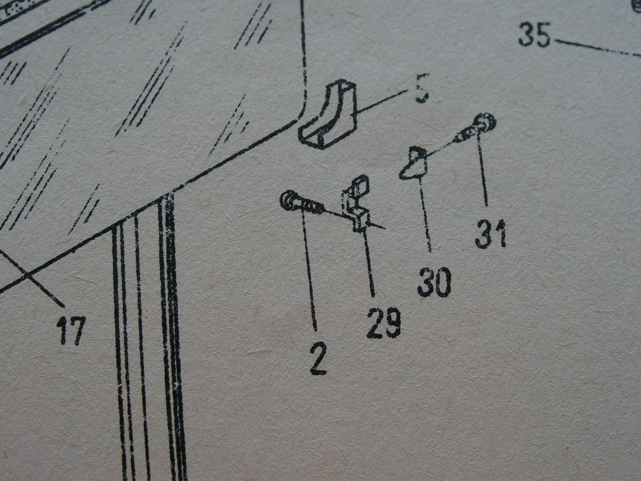

Rygielek wg katalogu części.
Poz. 31 to wkręt M5x15.
