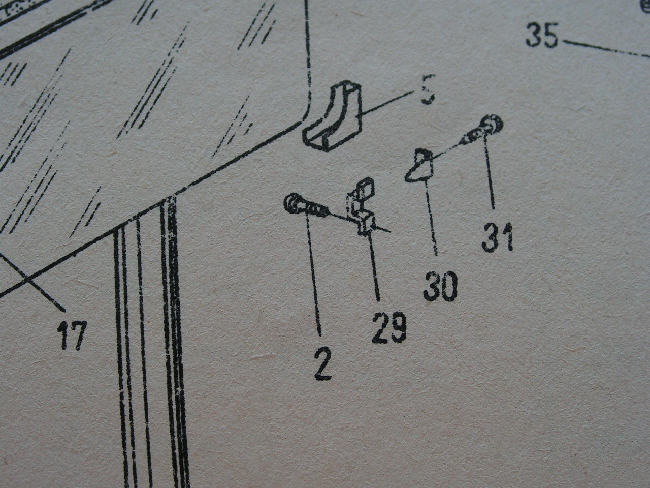

Autor:  Dziwny Mag [ 21 kwietnia 2020, 12:29 ]
Tytuł:  Re: Drzwi odsuwane
Rygielek wg katalogu części.
Poz. 31 to wkręt M5x15.
PICT1226.JPG [ 588.67 KiB | Przeglądany 9711 razy ]
PICT1227.JPG [ 588.62 KiB | Przeglądany 9711 razy ]
