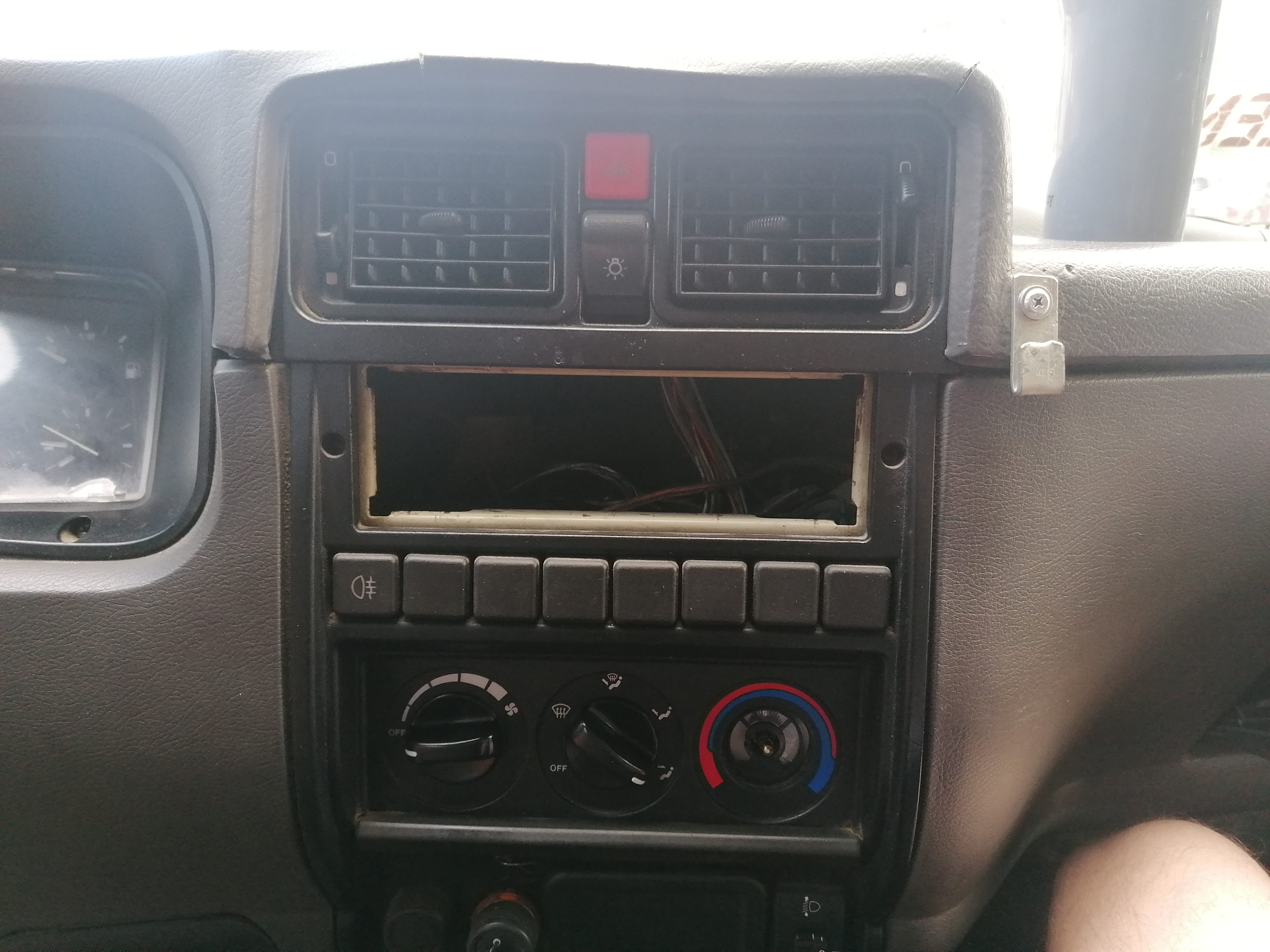

Stało się... Zostałem posiadaczem Lublinka II i teraz chciałbym go doprowadzić do porządku. Mam problem ze zdjęciem w kabinie ramki okalającej panel przełączników, nawiewu i radia - jak go zdjąć? Odkręciłem cztery wkręty które są widoczne w dolnej i środkowej części, ale góra nadal jest przez coś trzymana, jakby przez kratki nawiewu. Muszę coś jeszcze zdemontowac?

Nie jestem pewien, bo lublina nie posiadam, ale może być jeszcze jakiś wkręt za przełącznikiem świateł awaryjnych. Nieraz na złomie lublinach grzebałem, ale nie zwróciłem uwagi.

jeśli jeszcze nie znalazłeś a już pewnie to zrobiłeś to wstawiam dla potomnych zdjęcie deski i widać 4 wkręty mocujące. Specjalnie poszedłem zrobić zdjęcie :P

Dzięki chłopaki za odpowiedzi. Faktycznie już to rozebrałem - żeby bezkolizyknie wyjąć całą ramkę panelu należy zdjąć górną część kokpitu. Wtedy mamy idealny dostęp do wszystkiego, w zasadzie nawet nie trzeba już ramki odkręcać, bo wszystko możemy zrobić "od środka" :)
