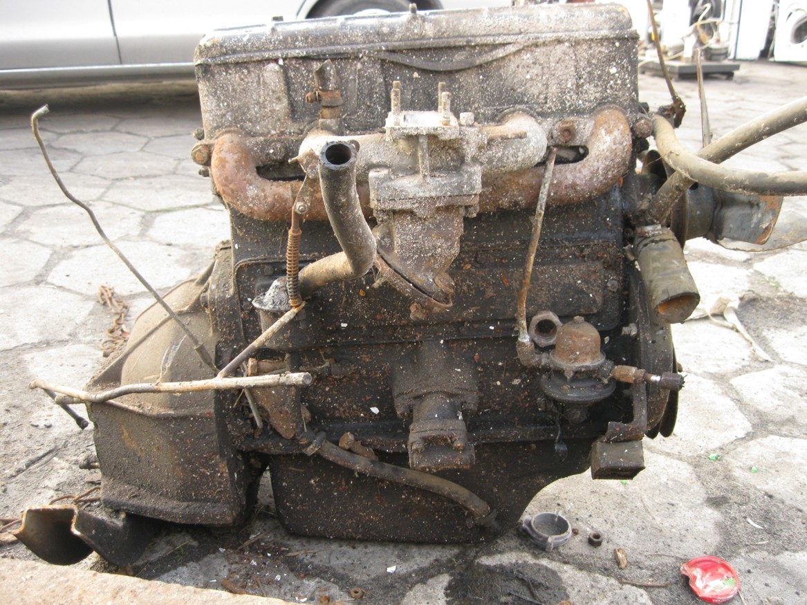

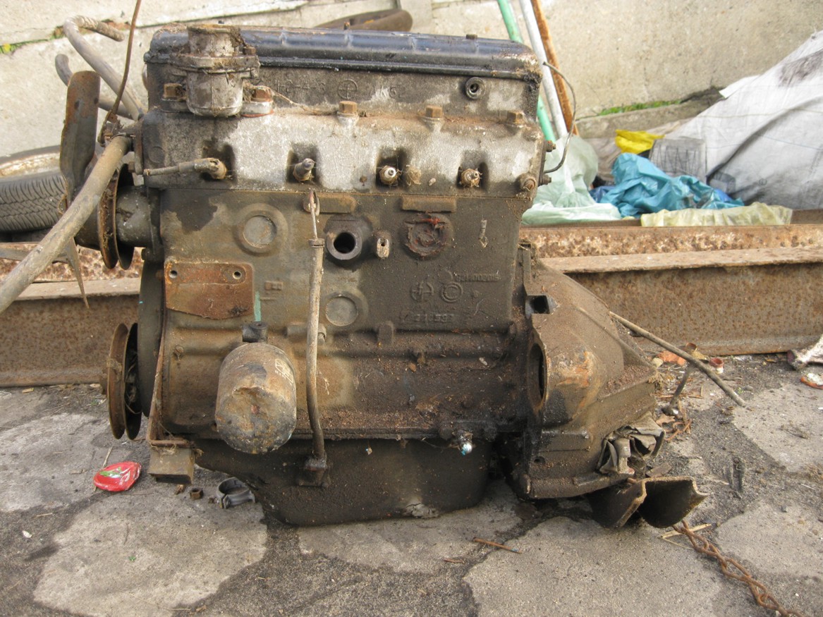

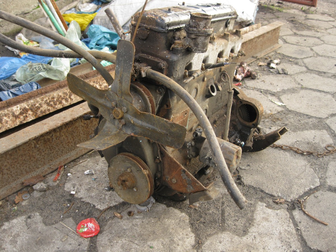

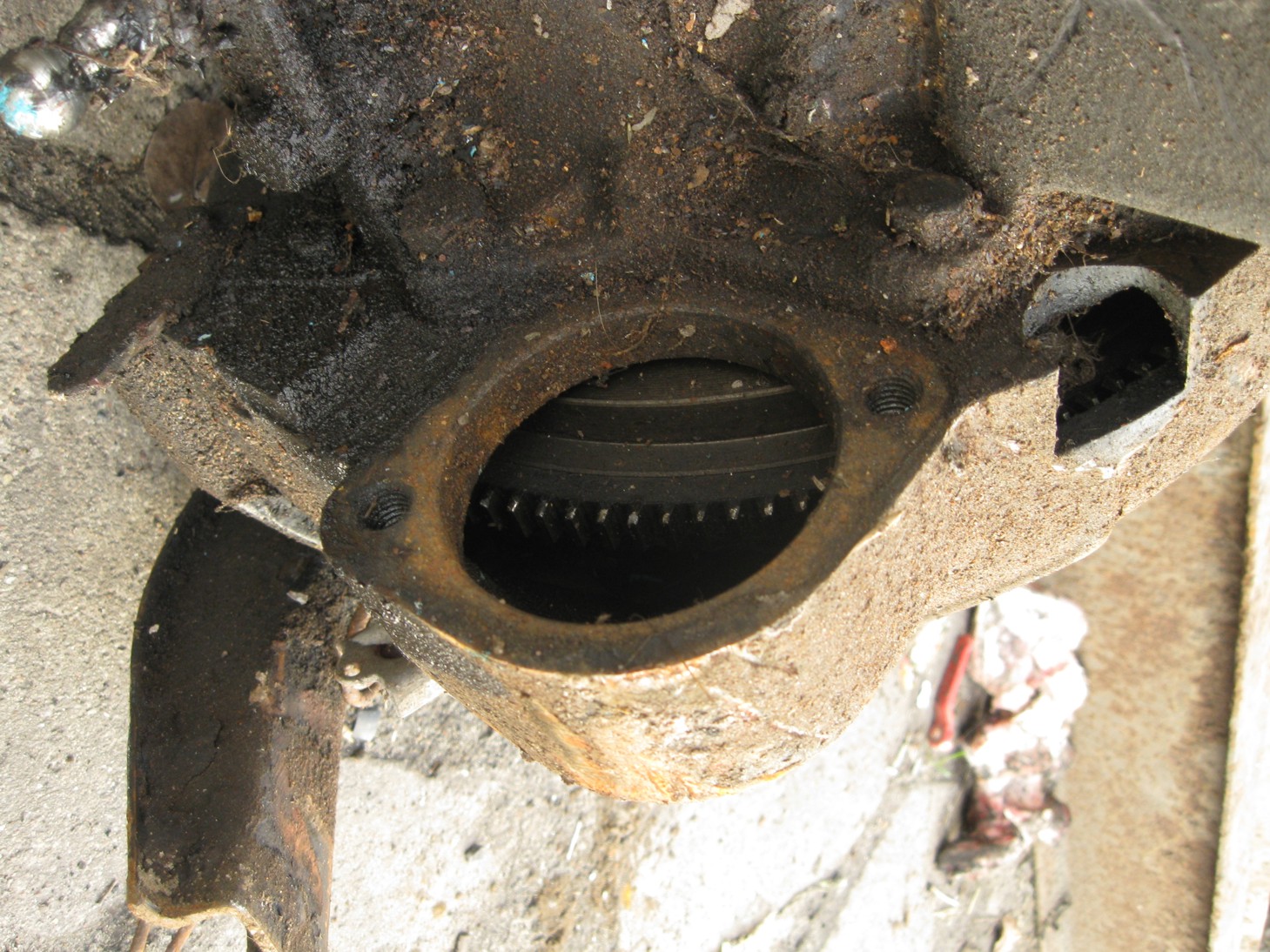

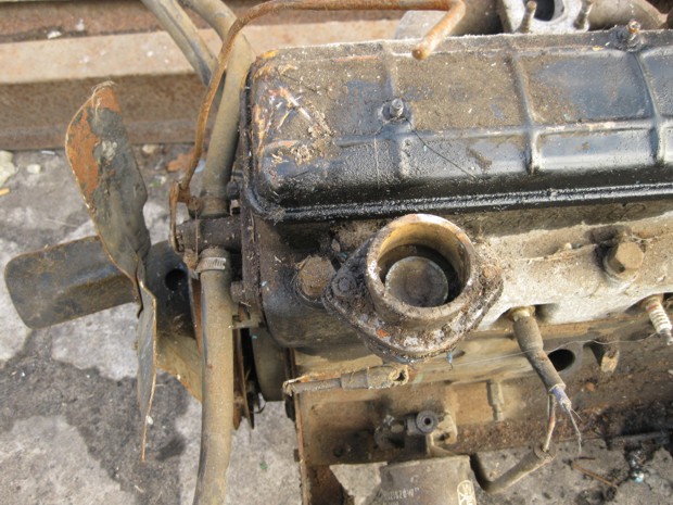

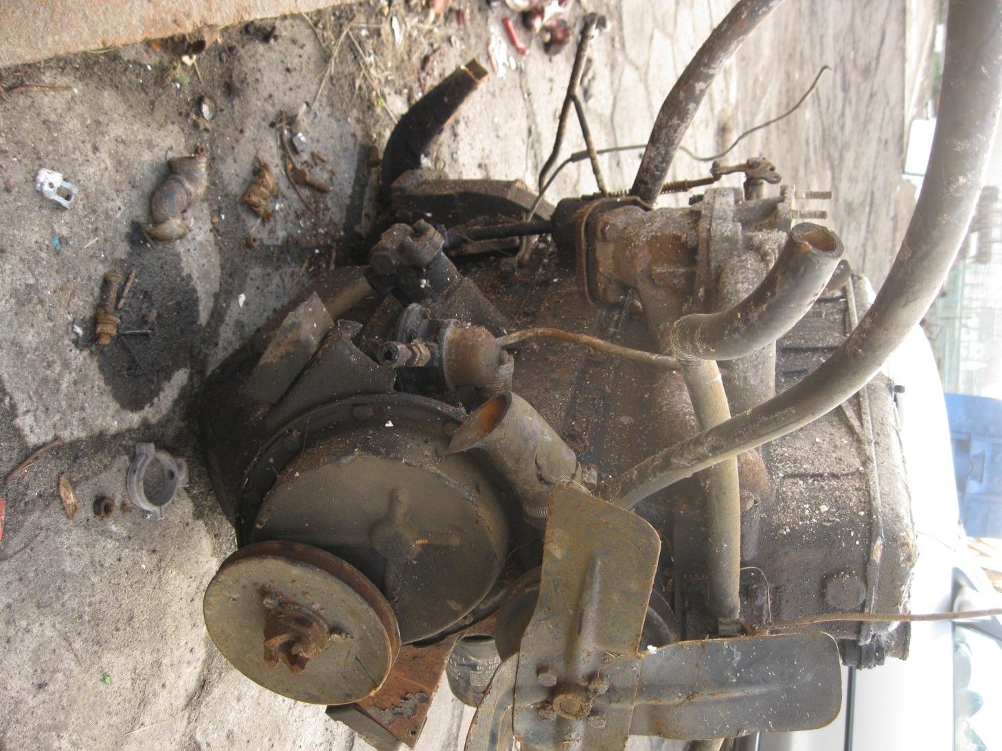

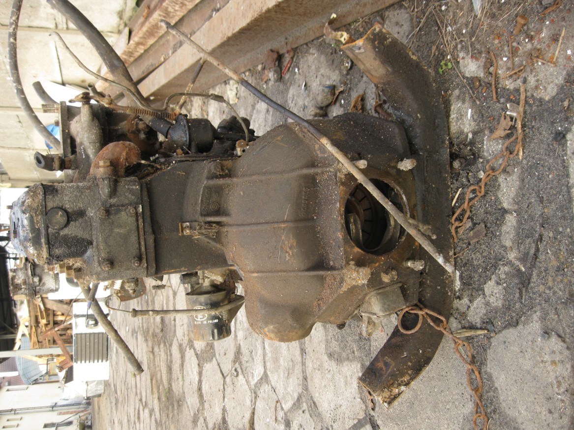

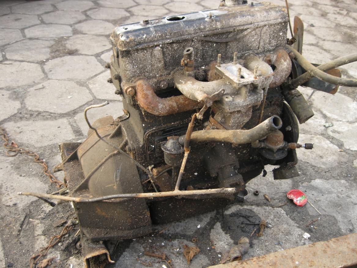

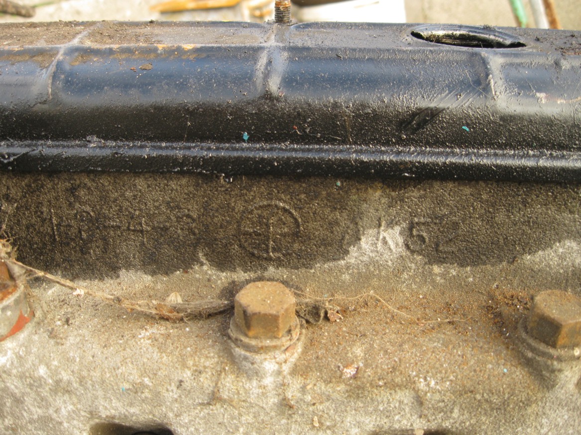

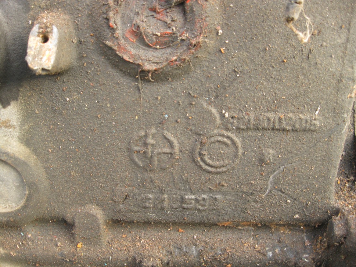

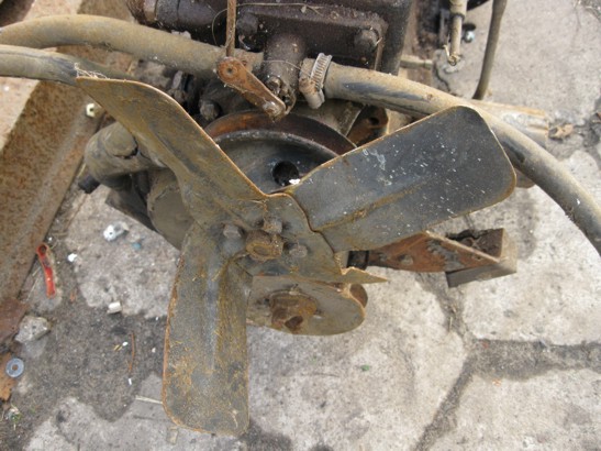

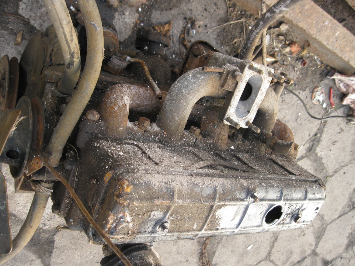

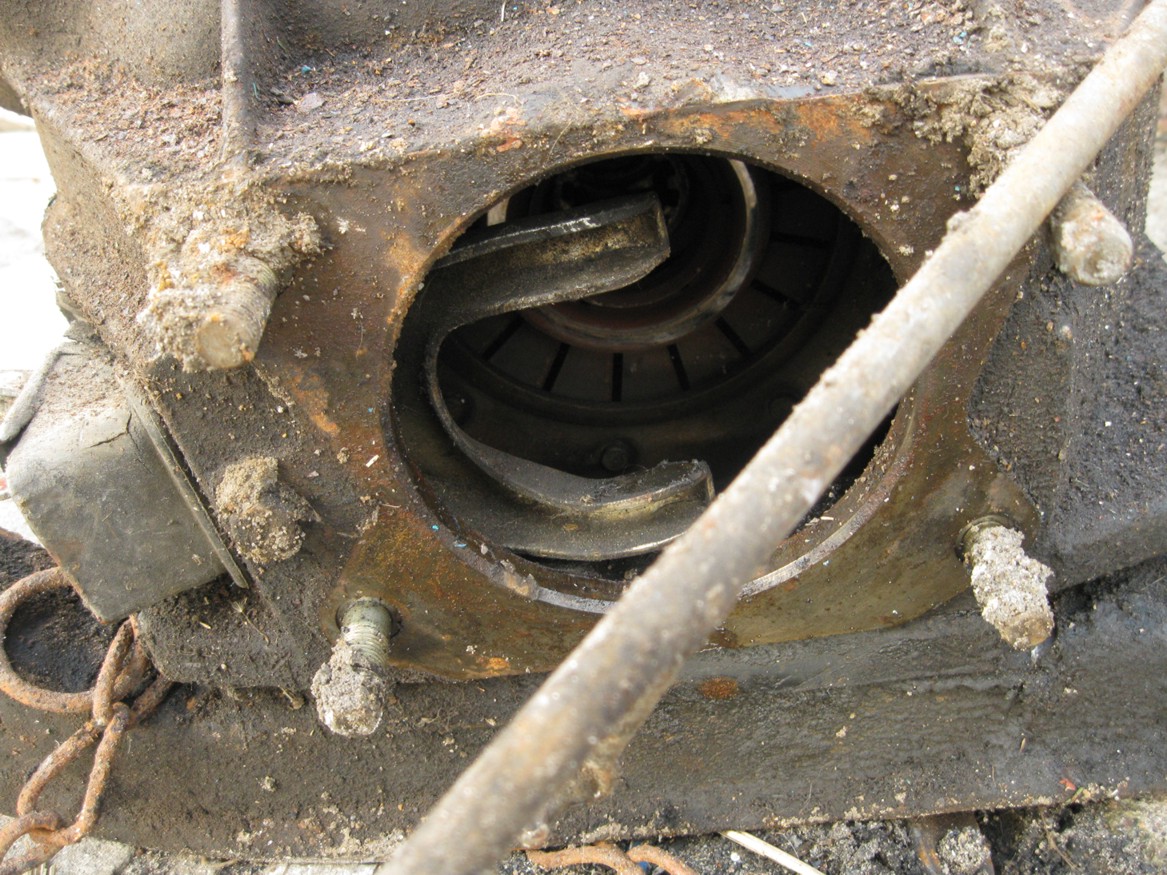

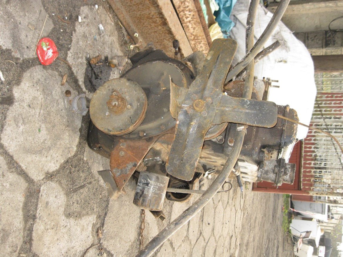

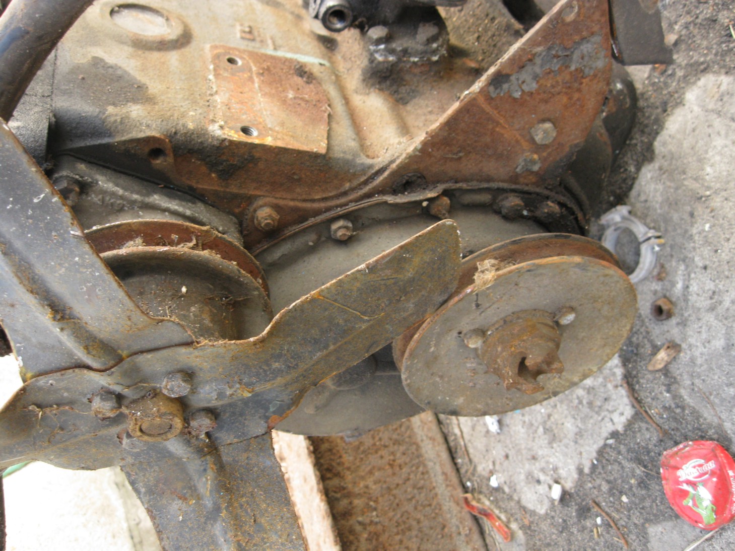

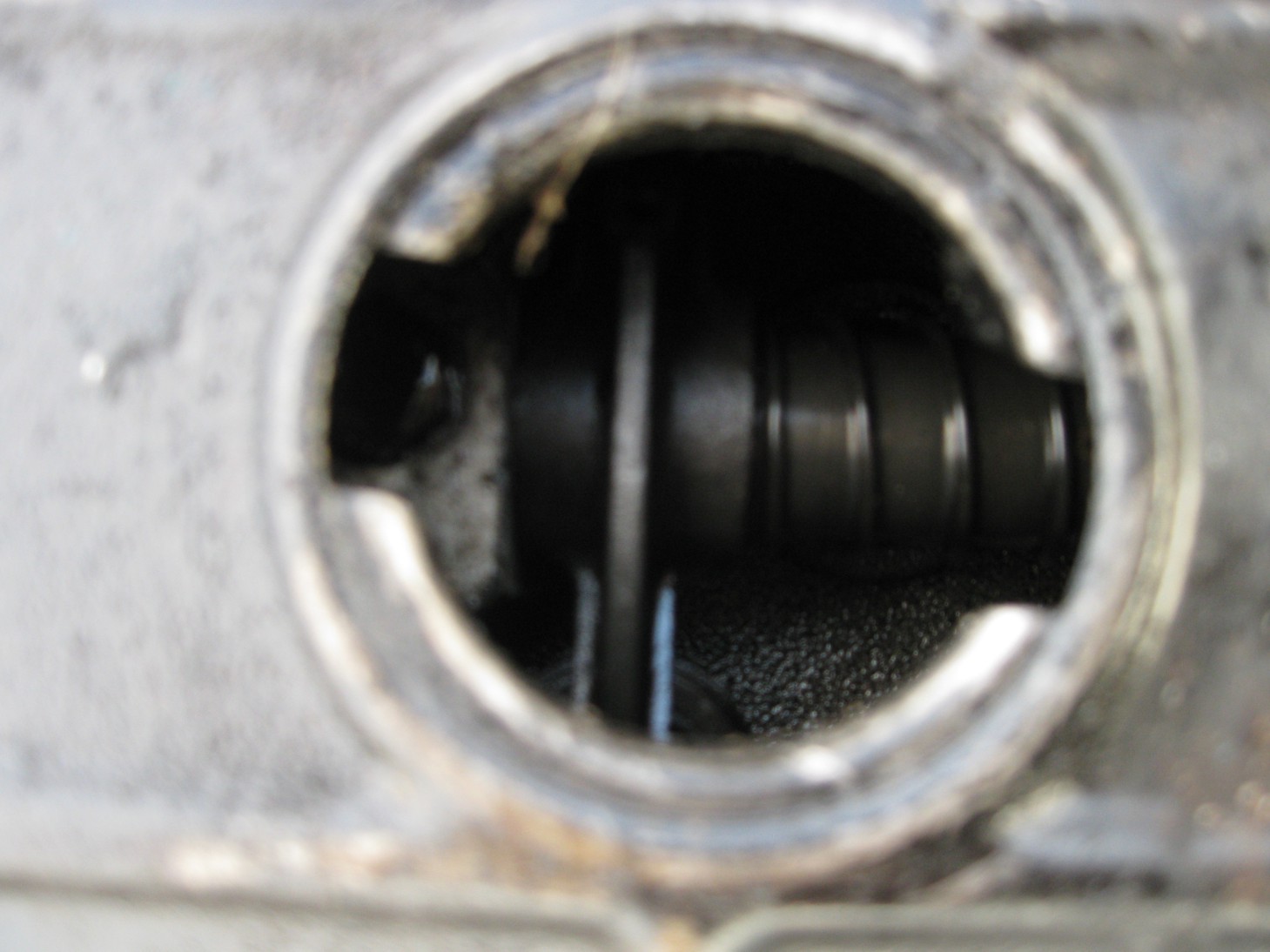

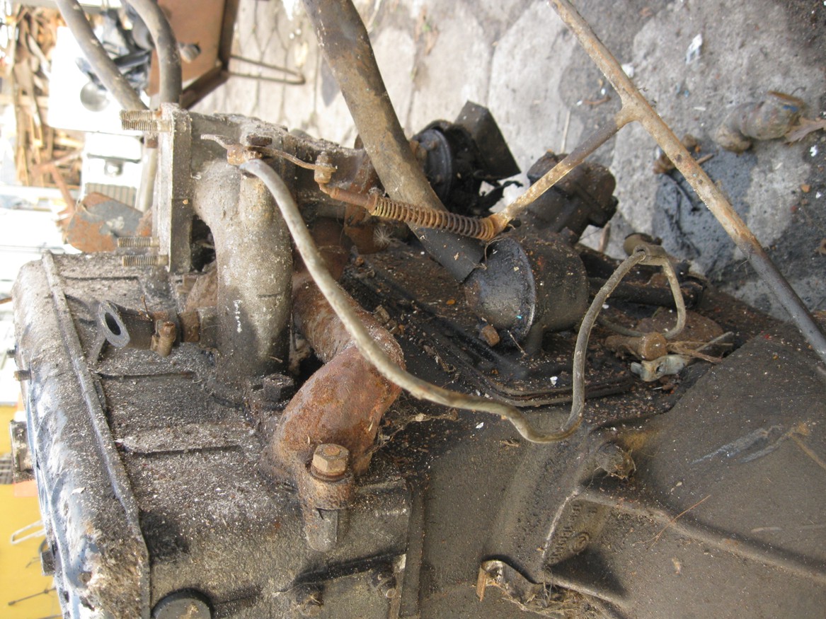

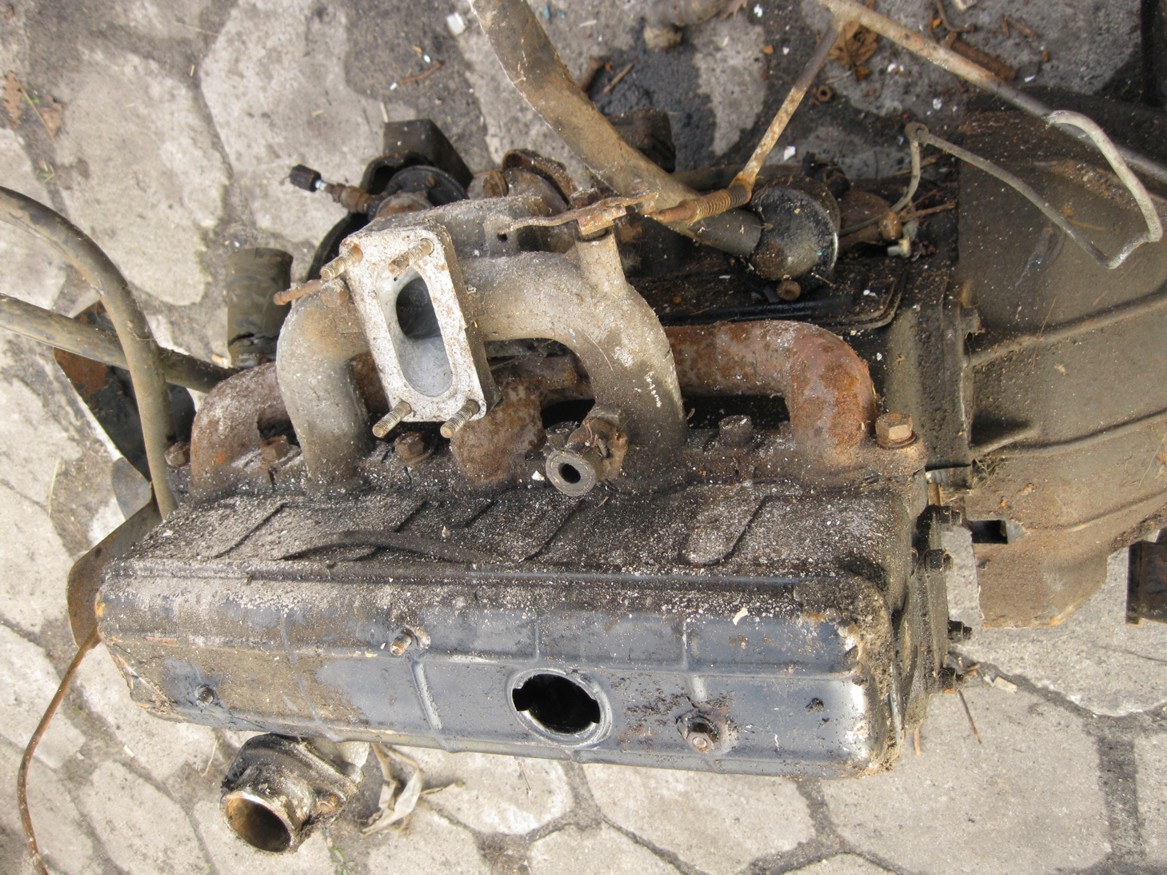

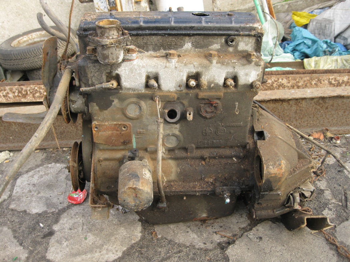

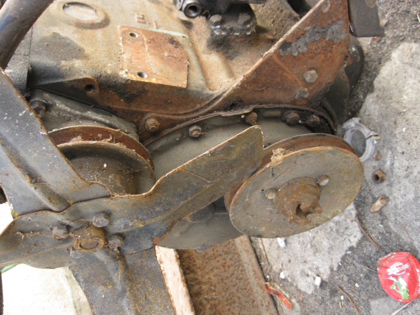

Mam takie małe pytanko. Na złomie jest silnik z Żuka. Gościu chce za niego 1,50zł/kg
W instrukcji obsługi żuka z 1985 roku wyczytałem, że silnik kompletny ze sprzęgłem i skrzynią biegów waży 238kg. Jeśli odejmiemy od tej sumy wagę sprzęgła 28kg oraz skrzynię biegów 26,5kg, to jest 183 kg. Jeśli pomnożymy to razy te 1,50zł/kg no to już mamy 275zł za silnik.
Powiedzcie mi, czy warto brać taki silnik za około 300zł?

Pytanie nr 1. Czy się kręci?
Jeśli nie, to moim zdaniem nie opłaca się, nie wiadomo, czy uratujesz blok, a i głowica może być wy... zepsuta znaczy się.. :D
Jeśli się kręci, to możesz odłożyć zbędne kilogramy, których i tak nie potrzebujesz typu pogięty wiatrak, spuścić olej, oczywiśćie, o ile jeszcze nie jest spuszczony i wziąć, albo pobawić się i spróbować zajrzeć do środka - co jest pod głowicą... Bez pewnego doświadczenia ciężko Ci będzie ocenić stan silnika bez jego rozbierania. Jak masz kogoś kumatego w dziedzinie remontów silników, to on Ci podpowie, czy warto brać, czy nie...
Post: 27 listopada 2014, 15:08
rozmawiałem ze znajomym. Jest z 2-giego końca Polski (niestety) silnika nie widział, ale zna się na tych silnikach. Powiedział mi, że za 200zł jeszcze by było warto zaryzykować. Za 300zł to już za drogo. Remont silnika, szlifowanie różnych elementów i ich regeneracja może mnie nawet wynieść 1800 zł
Jeśli do środka dostała się woda, a przyszedł mróz, to mogło go rozsadzić no i to może być już złom.
W Nysce "rolniczej" nie mam żadnego silnika. Więc coś tam wcześniej czy później muszę znaleźć...
Koło pasowe się nie kręci. Znajomy mówił mi, że jak są świece to się kręcić nie będzie. Jeśli świec nie ma, to jeszcze gorzej, bo mogła się woda dostać...
Nie wiem kogo by się poradzić "na żywo". Zaś bawić się w rozbieranie grata na miejscu to - komu by się chciało w taką pogodę siedzieć na dworze. Ciężko będzie mi znaleźć kogoś na miejscu, kto się zna i komu się będzie teraz chciało :-|
EDIT
Jak widać brakuje tam korka u góry w otworze gdzie się wlewa olej. Korki takowe mam - to nie problem dla mnie. Problem jednak w tym, czy się tam już woda nie wlała.
Czy temperatury kilka stopni poniżej zera mogą już zaszkodzić silnikowi, jeśli jest tam woda, gdzie nie powinna?

ja bym tego silnika w ciemno nie kupił nawet za 100 zł. a widać że jego stan pozostawia wiele do życzenia

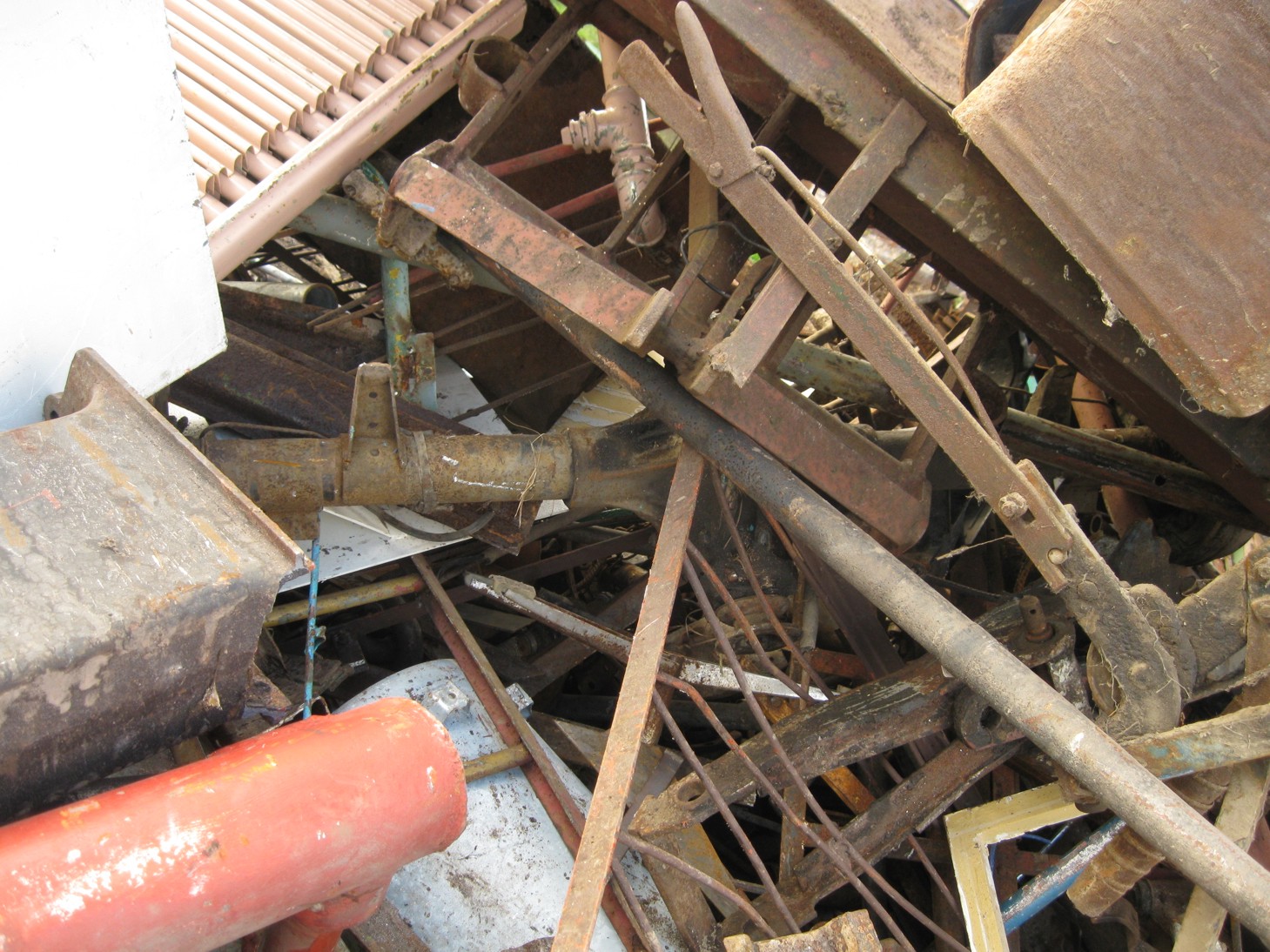

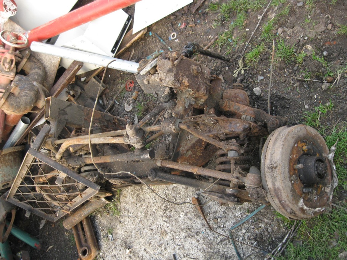

PS na tym samym złomie i prawdopodobnie z tego samego wraku pochodzą też te części - chodzi mi o przedni i tylny most:
Przedni i tylny most już mam no i w podobnym stanie, jak te. Tylny mam coś uszkodzony, ale nie mam gwarancji, że i ten jest lepszy. Był też wał napędowy i kolumna kierownicza, ale jakieś barany to poprzecinały kątówką lub palnikiem, więc nic z tego nie brałem. Były jeszcze jakieś pojedyncze drobiazgi, które zabrałem. Niestety po karoserii ani śladu :( a szkoda, bo szukam kilku blaszek do mojej "żukowej gablotki na modele" :wink:
Była też pompa hamulcowa, i sterowanie pedałami, ale wszystko w stanie... Requiescat in pace :lol:

Słuchaj, te 1800zł za remont silnika to i tak jest niska cena. "Nawet" to można zapłacić 4500 za porządny remont. Ale można to oczywiście zrobić dużo taniej. Kwestia ceny roboczogodziny, doświadczenia fachowca, dokładności, zakresu robót i ceny części.
Ale nie o tym tutaj...
Nawet ze świecą powinien się kręcić, może i wymagać dużej siły, ręką nie zakręcisz, musisz mieć korbę, albo inne ramię, ale powinien się kręcić. Jeśli był odkręcony korek od oleju - pytanie jak długo :D
Co do rozsadzenia - silniki te są do pewnego stopnia odporne na mróz. Nawet jeśli jest woda to po zamarznięciu powinna wypchnąć tzw broki w bloku i jeśli nie będzie taki silnik stał na mrozie przez całą zimę, to nic mu się nie stanie, woda odtaje, broki się na nowo zaślepia i jeździ.... Pęknięcie bloku przez wodę raczej byś zauważył, pytanie, czy np gładzie cylinrów się do czegoś nadają, wał korbowy, etc... Generalnie jeśli robisz remont kapitalny, to stan może być zły, ale podzespoły muszą mieć na tyle materiału, żeby było z czego zrobić kolejny nadwymiar szlifu. Więc totalne padło się nie opłaca, a ten silnik może takim być. Jeśli nie rozbierzesz i nie sprawdzisz - nie będziesz wiedział. Twój znajomy dobrze pisał, do 200zł jeszcze się opłaci zaryzykować, drożej - zastanawiałbym się...
Post: 28 listopada 2014, 13:11
Silnik długo widać leżał-może nawet jest zalany deszczem.Ja bym nie brał.

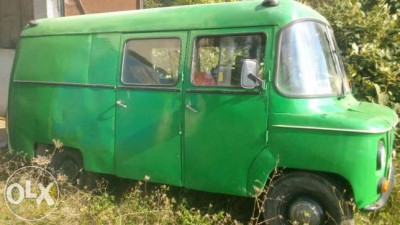

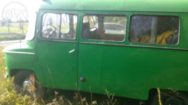

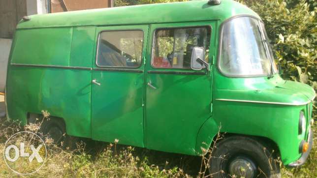

Witam! Sory, że tu się przedstawie i wyskakuje od razu z pytaniem ale jestem niezmiernie niecierpliwy odpowiedzi;) Jestem z Krosna Odrz. i mam zamiar kupić tą nysę. Ma rocznik 76 i miała wstawiony silnik 4c90 + skrzynia 4. Czy cena 2,3k jest optymalna? Nie jest zgnita rama ani blacharka(bo była już kiedyś robiona) cały czas w eksploatacji. Co myślicie o niej?

Masz lepsze zdjęcia? Domniemywam, że właściciel jeżdzi tylko na gazie LPG, bo nawet klapki od zbiornika juz nie ma, ale może się mylę, bo słabo widać. zaspawane okna w tylnej części i dość nieudolnie zrobiona blacharka. Jeżdzi to? Ma papiery? Ech-z takich fot to ja bym se dał spokój.
Post: 29 listopada 2014, 23:10
Zgadywanka ;)
Jeśli jeźdiz, nie sypie się, ma dokumenty ważne... to okolice 2 tyś są normalną juz cena "jak na Nyskę". Kwestia, czego oczekujesz po Nysce, i do czego ma służyć - jako kolekcjonerski oryginał to raczej słaba. :wink:

Byłem dzisiaj na tym złomie. Gadałem w sprawie tego silnika i ani grosza w dół :-|
Za 300zł - no to go nie biorę. Mechanik doradził mi, żeby wykręcić z niego kolektor z gaźnika. No i tak zrobię.
