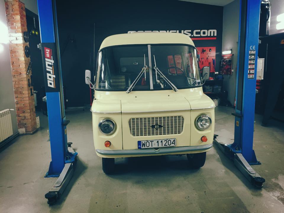

Nie wiem czyja, ale wygląda tak (fot. z FB):

dobrze wyglada , napewno sprawy mechaniczne beda do poprawki , niech ktos nagra ten odcinek jutro :wink:
Post: 26 kwietnia 2015, 12:55
ogladalem dzis, nyska jak z bajki doslownie :mrgreen: 8) :wink: taki ladny ma srodek :shock: 8) ale jak Adam na koniec mówil to zawieszenie ma duzo smarowniczek z przodu i trzeba smarowac ,tak samo naprawy na biezaco robic , jezeli wlasciciel sledzi forum to zapraszamy :!:
Post: 26 kwietnia 2015, 18:30
resory zrobili za 900 z malowaniem, a odboje resorów po 10zł prawie pourywane stare zostały, podobnie jak zmurszała kopułka aparatu. Na dodatek resory i amortyzatory skreca się na stojacym na kołach aucie(żeby tulejek gumowych i trzpieni amortyzatorów nie napreżać-zyja 4x dłużej) a nie w zwisie na podnośniku.
Ale ogólnie szacunek, sporo pracy wykonane i 3000 za robociznę to uczciwa kasa, zwłaszcza, ze nyska mocno "zapieczona" była- u mnie akurat wszystko sie odkręcało, jedynie z wybiciem sworzni zwrotnic był kłopot, ale robiłem to na podwórku. Zazdroszczę im wysokiego warsztatu.

hehe :wink: ale co mnie tez zdziwilo montaz sznura uszczelniajacego , starzy mechanicy ten sznur na 24h wkladali do oleju zeby nabral elastycznosci , slyszalem tez ze mozna taki sznur z pólki mercedesa wziasc, byly tez sznury takie które fabrycznie juz byly jakims smarem grafitowym zasmarowane.
