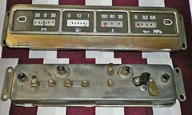

Chce rozebrać deske w żuku i nie wiem jakich będę potrzebował kluczy nie chce zabierać całego zestawu tylko kilka sztuk i jaki klucz jest potrzebny do odkręcenia tych wskaźników??
warszawa.jpg [ 42.16 KiB | Przeglądany 7417 razy ]

Bardzo skomplikowane pytanie, ale postaram się pomóc :mrgreen: Wszystkie wskaźniki są przykręcone nakrętkami M5 na klucz 8mm.Sama tablica jest dokręcona dwoma wkrętami na płaski śrubokręt.A jak byś jeszcze chciał odkręcać całą obudowę/daszek deski, to dwie śruby M6 na klucz 10mm (z nakrętkami)
