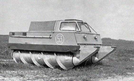

Nooo, ale nie zapominajmy o tym, że Chevrolet robił to z lepszej jakości materiałów. A gwint - cóż nie tylko służy połączeniom. Idąc tropem offtopu - napęd pojazdu może być za pomocą śruby, a konkretnie dwóch śrub ;) Idąc jeszcze dalej należałoby podjąć dyskusję, kiedy ślimak staje się gwintem :D

A to jeszcze ślimak czy już gwint? :D
(Czy makaron świderek...) ;)
