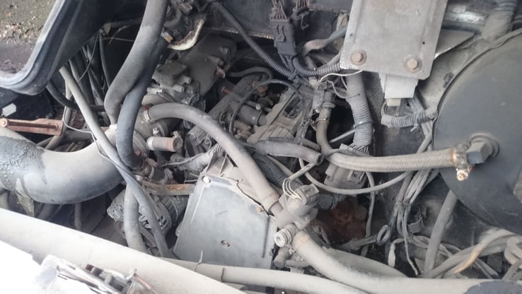

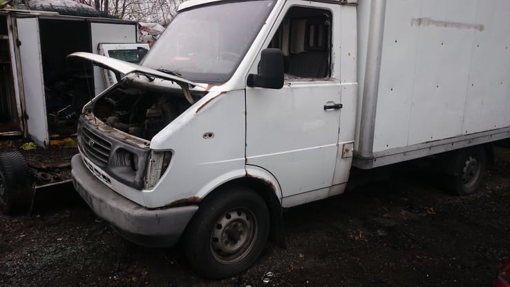

czołem Panowie, odkopuje bo spotkałem Pana Rzadkiego osobiście. Jakby ktoś potrzebował częsci to pisać PW. (lokalizacja znana) Stoi w rogu złomowca,może nie bądą go ruszać,ale dałem też info na złombol i nie wiem czy kto sie na niego nie rzuci
lublin holden 2.jpg [ 43.06 KiB | Przeglądany 17611 razy ]
lublin holden.jpg [ 54.62 KiB | Przeglądany 17611 razy ]
