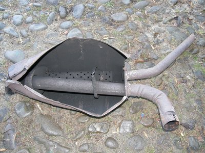

Chyba, wszystkie strażaki strzelają w tłumnik celem jego destrukcji - mój to tak pięknie zrobił po długim przelaniu (finalnie okazało się, że wszystkie 4 świece nie dawały iskry, nie wpadłem na pomysł, żeby jakoś dłużej odczekać) :
Z_tłumnik.jpg [ 748.17 KiB | Przeglądany 8526 razy ]

śliczna,klasyczna pi..da

Ja pitole !!! Aż się boję bo mój strażak też będzie ustawiany.Ale musiało ładnie grzmotnąć.
