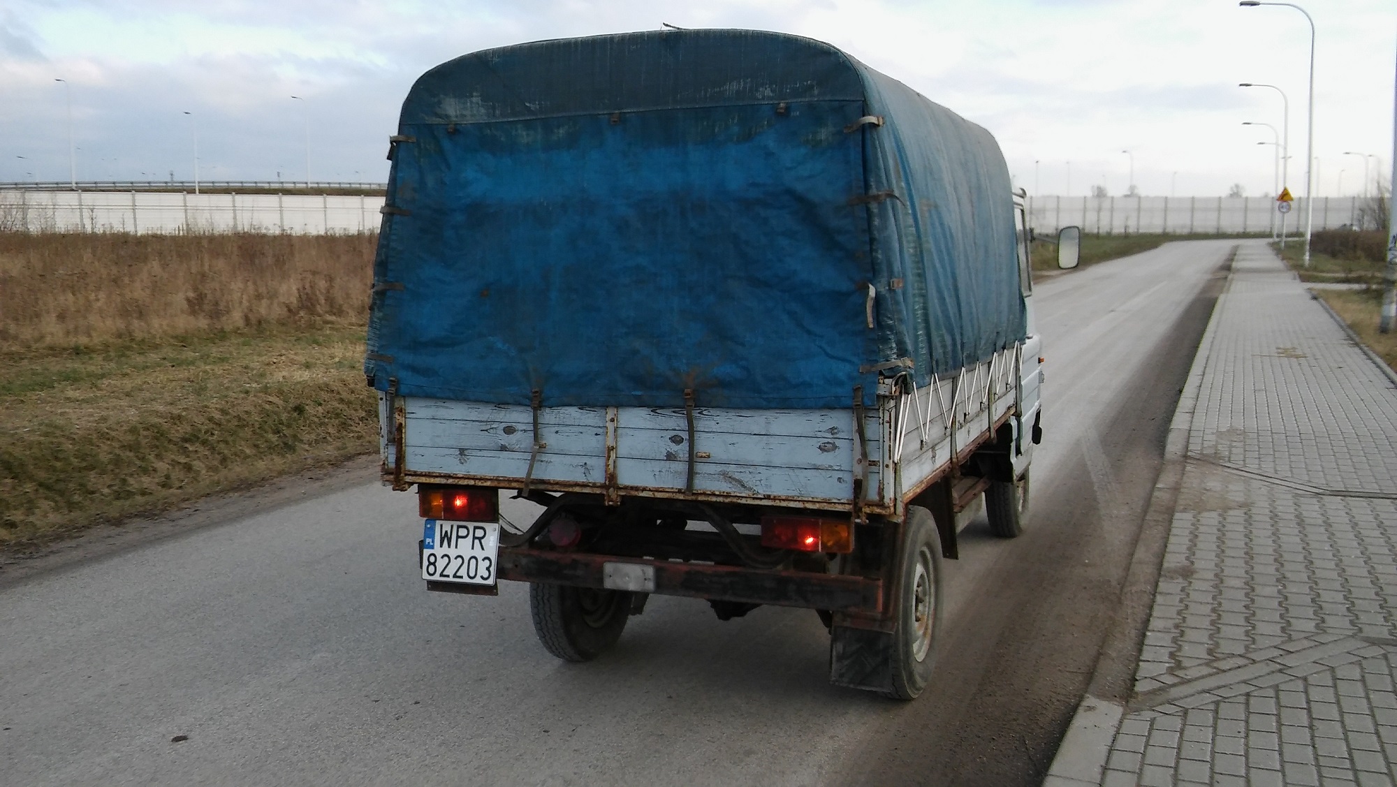

Witam posiada ktoś z was fotki zuka z tyłu.
Spotkałem się z :
-opcja1, zderzak na środku tablica i lampy po bokach.
-opcja 2, lampy mocowane pod podłoga paki i po lewej kwadratowe miejsce na tablice. Ale co z zderzakiem?

Zderzaka wtedy nie było - tak po prostu. Opcje, o których piszesz, zależą od rocznika.
Przy czym była pomiędzy nimi jeszcze jedna wersja: lampy i tablica jak w "1", i mały zderzak z wbudowaną lampą cofania na środku.
Post: 17 czerwca 2018, 20:04
...mogą też rzecz jasna występować w przyrodzie różne "wynalazki". Bo oprócz tych wyżej opisanych wersji fabrycznych były jeszcze różne przerabiane, obrzynki czy składaki (jak np. mój "skrzyniowy" - rama od furgonu, kabina krótka od skrzyniowego...) i np lampa cofania to halogen z Poloneza lub przeciwmgłowa i cofania od Malucha...
Starsza wersja, gdzie miałeś rejestrację pod lewą tylną lampą były robione bodaj do 1990 roku (nie wiem dokładnie do którego rocznika). Lampy zespolone miały plastikowe obudowy i oznaczenie kloszy: "WE 549L" "WE 549P" - identyczne, jak w ciężarówkach, przyczepach czy traktorach...
W nowszym modelu (lata 90-te) były lampy innego typu - czy nie były takie same, jak np w Lublinie ostatnich Nyskach 522R i Polonezie Trucku?
Lampa oświetlenia tablicy rejestracyjnej - czy nie była taka, jak w Autosanie H9-21 i Poldku Trucku?
Na naszym forum widziałem też Żuka z początku lat 70-tych, który miał ten zderzak nowszego typu bo był przerobiony...

To stary typ z kwadratowym miejscem na tablicę
20180113_135407.jpg [ 600.83 KiB | Przeglądany 6940 razy ]
