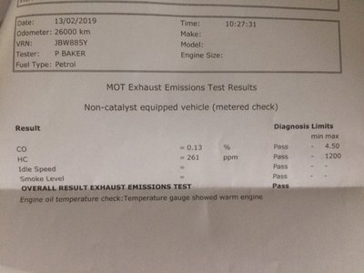

To teraz pare nowosci co do mojego przegladu technicznego..
wymienilem olej I filtry, nowe swiece, cewka Lucas, gaznik wyregulowalem no I przed przyjazdem juz na inna stacje diagnostyczna dalem mu po garach, takze wjechal na emisje z temp 80stC.
Wynik: spalanie rewelacja no I przeglad techniczny bez najmniejszego zajakniecia. Takze wczorajszy 13ty byl dla mnie udany.. Do tego w drodze powrotnej zaszalalem z radosci I Zukos rozpedzil sie do 90km/h.. Szok. Czuje, ze ustawienie gaznika dalo tez sporo, bo teraz ssanie praktycznie wylaczam po 2-3 minutach I auto bez szarpania jedzie az milo. Dzieki za porady!

Post: 14 lutego 2019, 18:30
Posty: 2123
wynik jak z katem:)
