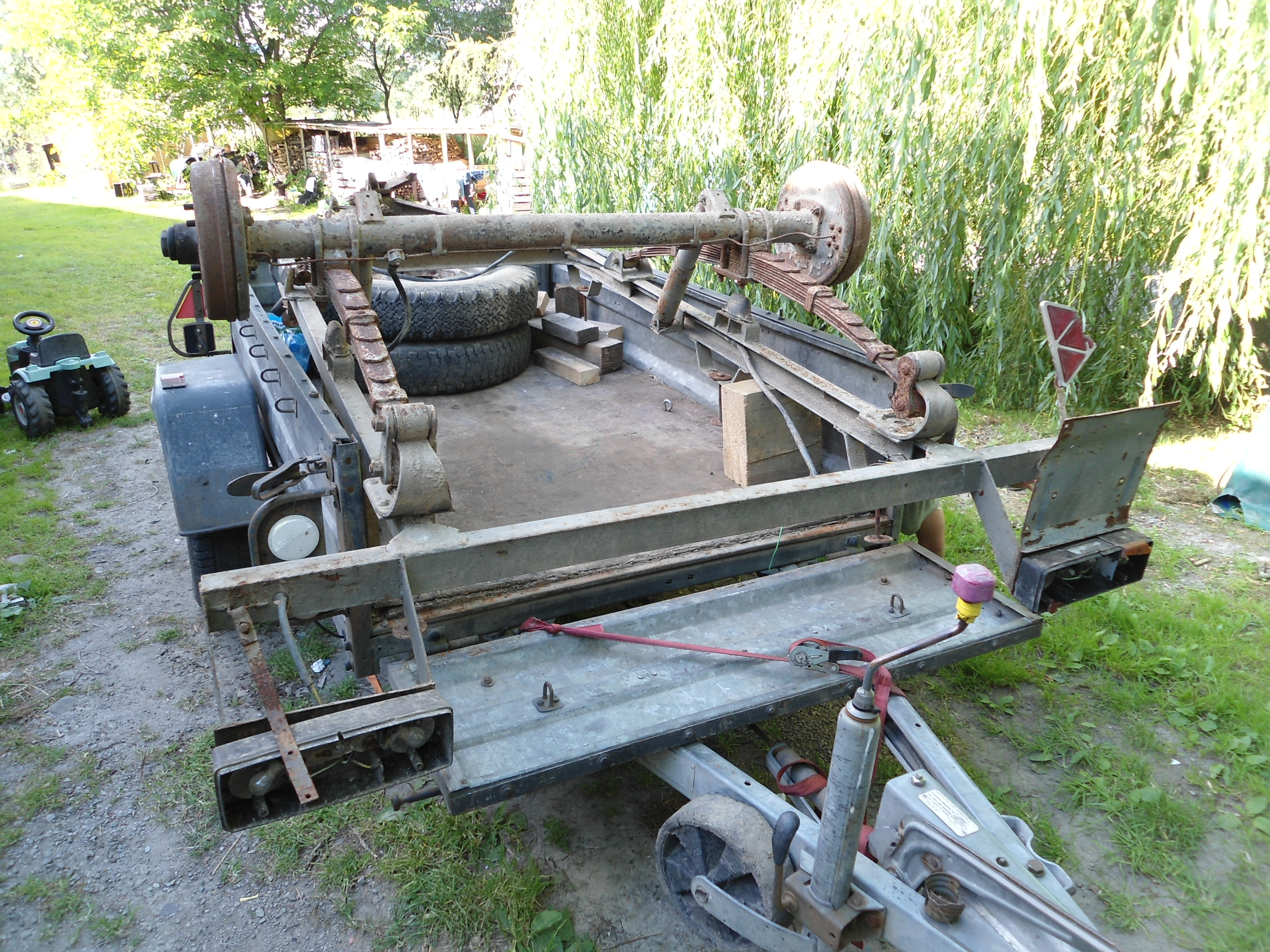

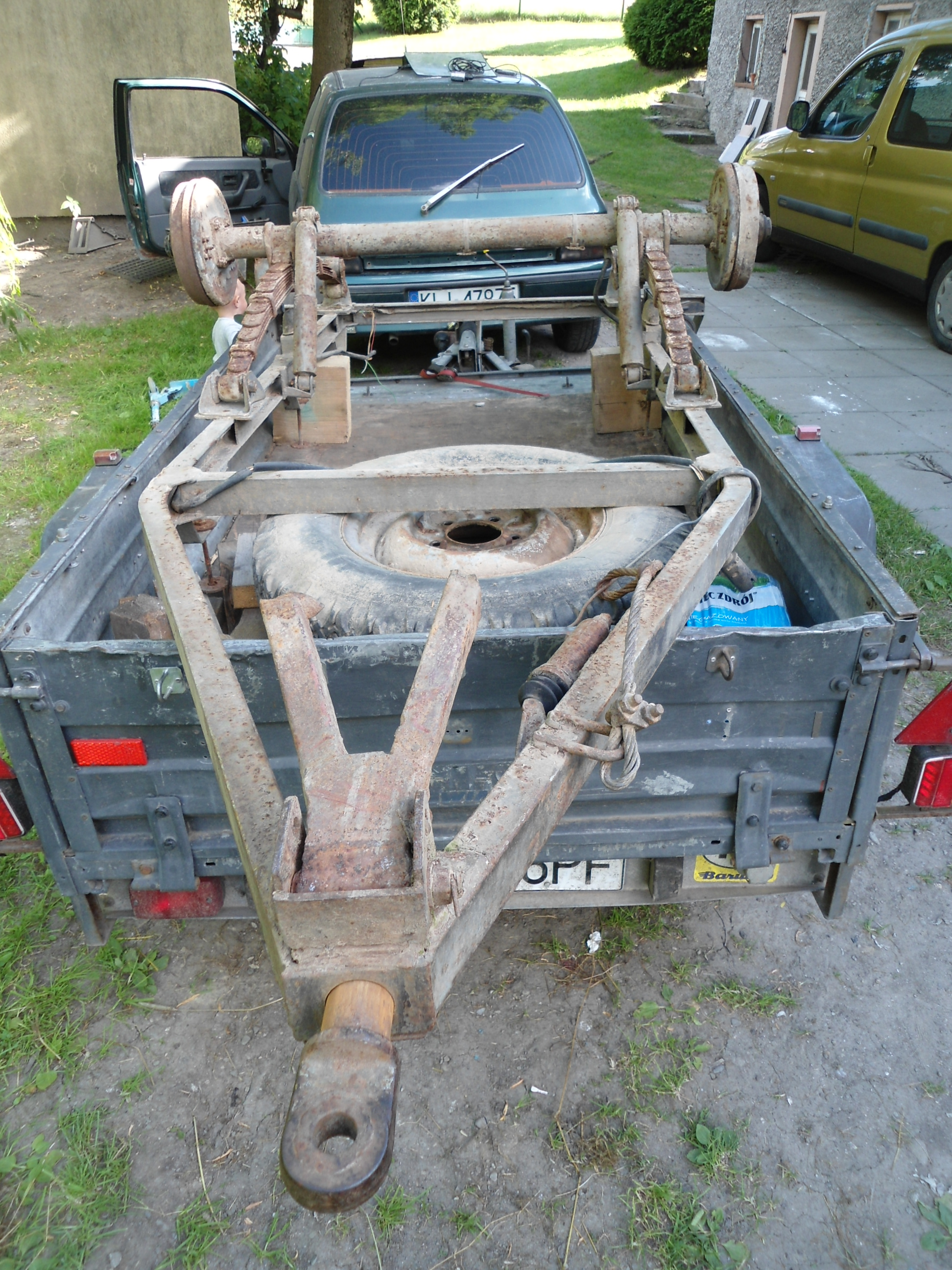

Pozwolę sobie odkopać temat, ponieważ dorwałem podwozie od takiej przyczepy, planuję przywrócić ją do stanu używalności możliwie blisko oryginału i mam kilka pytań do osób które mają takowe przyczepki albo po prostu znają jej konstrukcję.
Ogólnie mam samo podwozie, wygląda że nikt tam za bardzo nie ingerował, zgnita nadmiernie tez nie jest.
1. Pytanie mam czy wymiary skrzyni podane w pierwszym poście w tym temacie są po zewnątrz czy po wewnątrz?
2. Jak wyglądała konstrukcja skrzyni - tak samo jak w Żuku skrzyniowym tzn te wsporniki gięte z blachy, później kantówki na poprzek i na to deski podłogi czy może inaczej?
3. Jaka była wysokość burt?
4. Czy przednia burta była otwierana czy na sztywno?
5. Jaka jest średnica otworu na bolec w oczku zaczepu? U mnie jest 25,5mm i wygląda jakby ktoś tam wspawał dotoczoną tulejkę na mniejszą średnicę bolca.
6. Jaki (od czego) był zaczep w samochodzie i jak wygląda sprawa z legalnością takiego połączenia samochodu z przyczepą? W dowodzie Żuka nie mam wpisu 'hak' bo nigdy haka nie było, masy przyczep są ustalone na 400 bez hamulca i 800 z hamulcem.

A w kwestii haka:
PICT0548.JPG [ 760.44 KiB | Przeglądany 10822 razy ]

Dziś z ciekawości pomierzyłem skrzynię w swoim Żuku - na szerokość jest 174cm, biorąc centymetr na odkształcenie drewna i błąd pomiaru to by się zgadzało, że chodzi o wymiary wewnątrz skrzyni.
Kopiowanie zaczepu z 'rolnika' raczej sobie odpuszczę gdyż na początek musiał bym uciąć kawałek ramy z tylną poprzeczką (co już samo w sobie jest dość poważną ingerencją) i dopiero dorabiać elementy zaczepu.
Bardziej sensowne wydaje mi się zamontowanie np takiego haka:
https://www.masterhak.pl/produkty/haki/product/776-hak-holowniczy-daewoo-%C5%BCuk-1977-1998.html Producent podaje że zamiast kuli można zamówić zaczep oczkowy, co rozwiązywało by problem :) Co o tym myślicie?
Dzisiaj korzystając z ładnej pogody ogołociłem podwozie ze zbędnych elementów. O dziwo wszystkie śruby odpuściły :) Teraz można brać się za szukanie piaskarza i części ;)

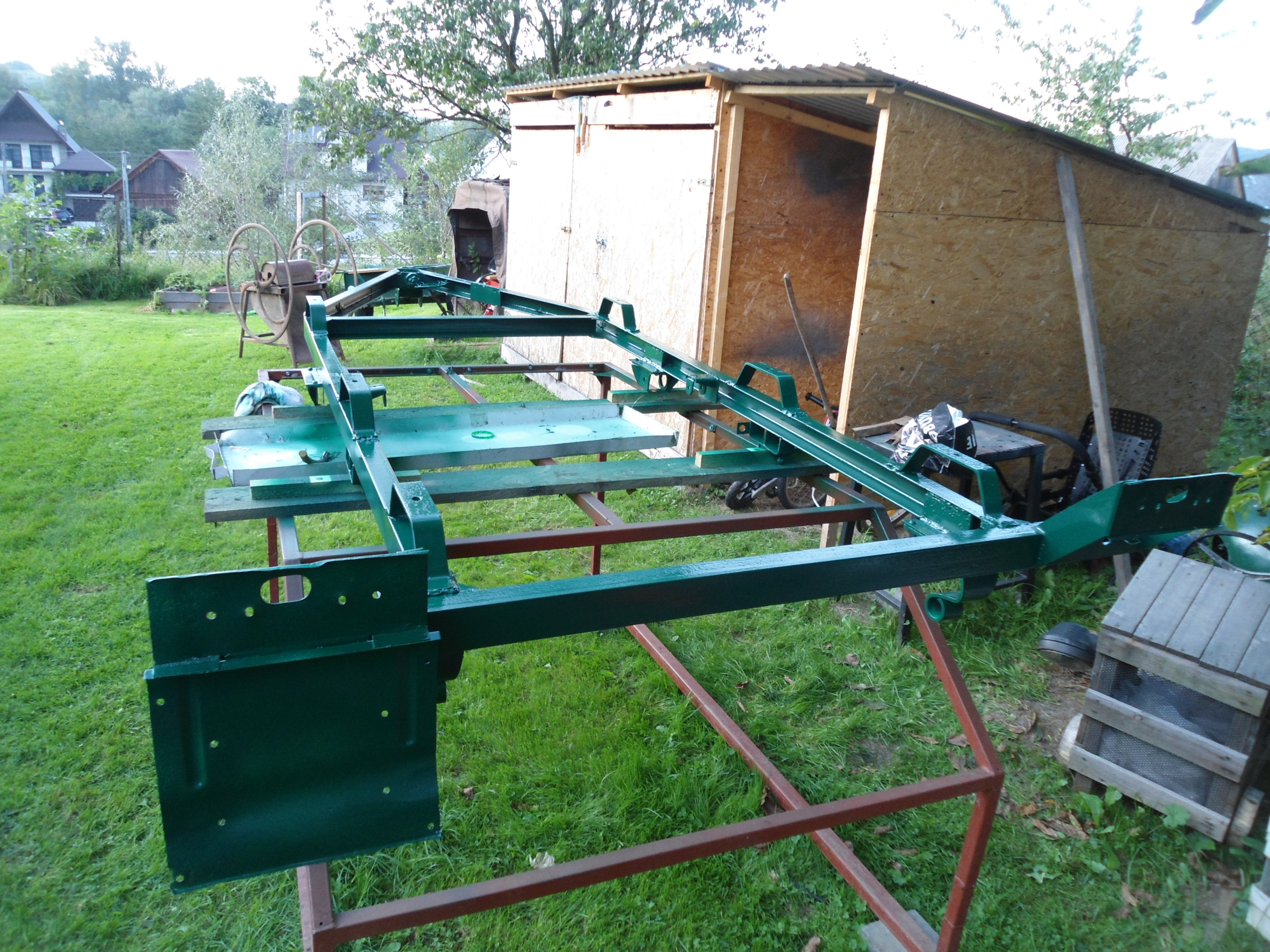

Żeby nie było że nic się w temacie nie dzieje...
Przyczepa powoli się odradza. Została rozebrana do gołej ramy, wypiaskowana, rama, oś i trochę drobnicy pomalowane pod kolor, łożyska wymienione, amortyzatory zostają stare bo są dobre, bębny musiałem dokupić, bo stare już tak zjechane były i z w żerami od rudej, że nie było z czego toczyć...
W wolnym czasie po trochu będę składał ją do kupy żeby postawić na kołach...
Poszukuję nakrętki trzymającej łożysko szt. 1 gdyż u mnie jest zerwany gwint...
DSC02006.JPG [ 2.48 MiB | Przeglądany 10298 razy ]
