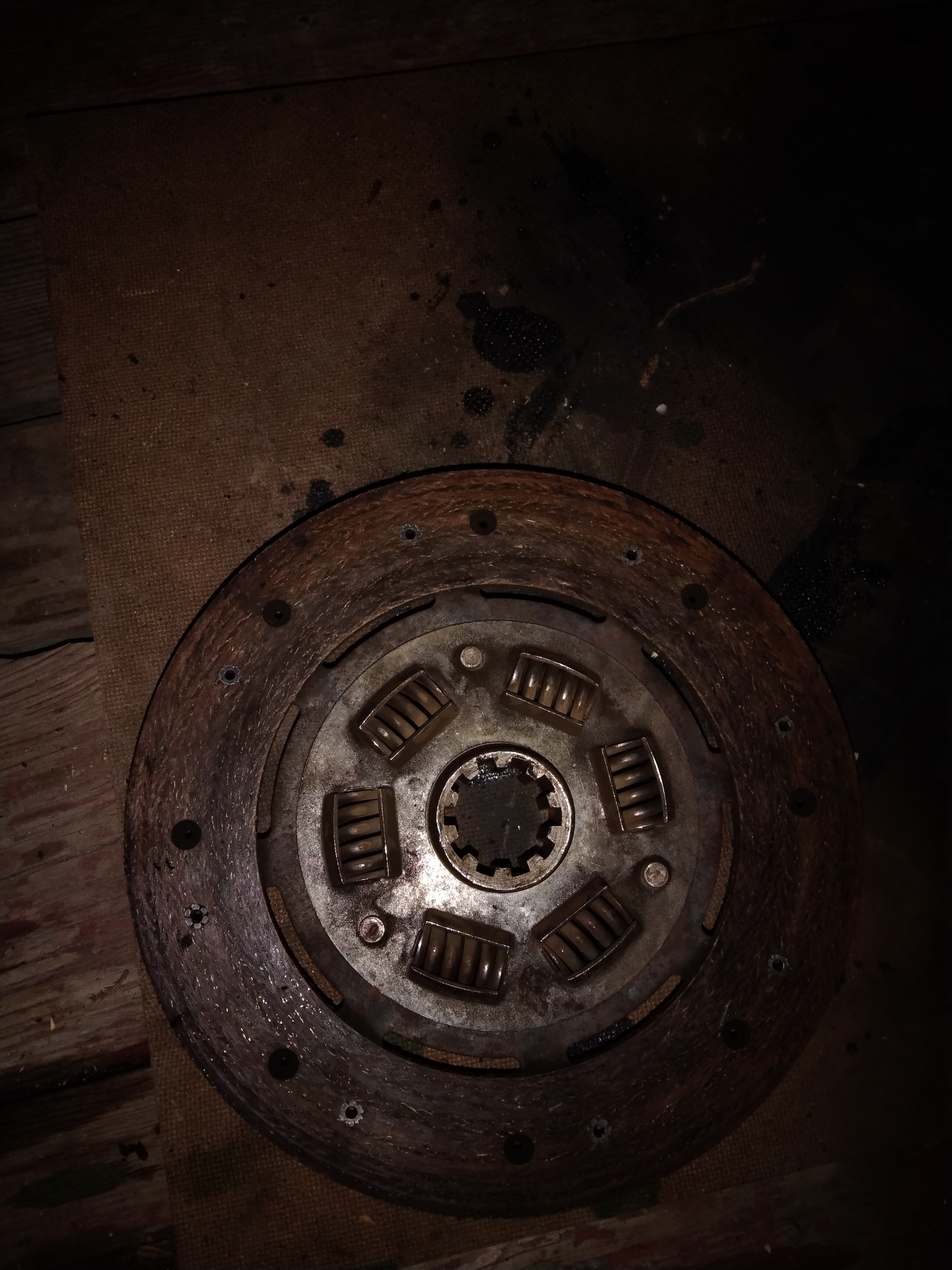

Witam. Chciałbym zapytać którą stroną założyć tarcze sprzęgła do żuka. Popełniłem taki błąd że nie zwróciłem uwagi jak była założona stara...
Tarcza na zdjęciach jest stara chodzi która stroną ma być do silnika a którą do docisku
IMG_20240429_192717.jpg [ 2.42 MiB | Przeglądany 4079 razy ]

Wypukłe w stronę skrzyni
