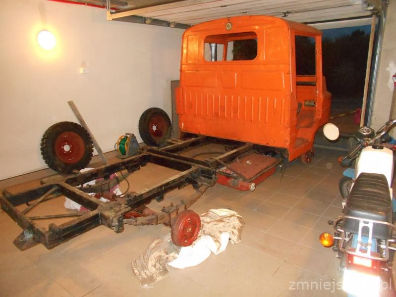

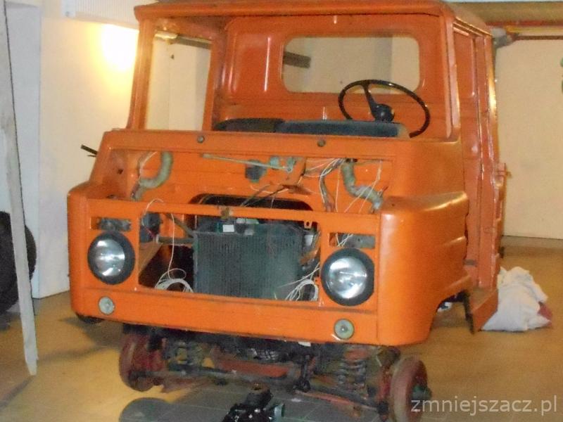

przywlokłem jakiś czas temu żuczka na nowe miejsce postoju :D - tak wygląda po intensywnej kosmetyce odgów...ia , oczyszczeniu z kurzu, słomy , i Bóg jedyny wie czego jeszcze :lol: . Myjka ciśnieniowa z odrobiną płynu do naczyń działa cuda . Do garażu na kołach nie chciał wjechać bo za wysoki, wjechał zatem bez kół na podnośnikach warsztatowych :shock:
kilka fotek poglądowych pokazuje pacjenta:

Post: 14 stycznia 2018, 01:48
Fajny! Kabina wygląda dośc zdrowo :)
Post: 14 stycznia 2018, 10:16

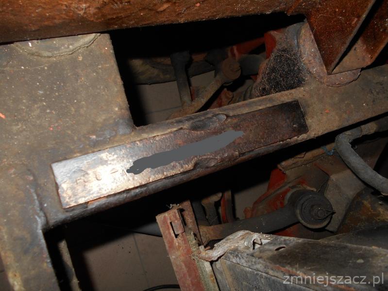

na zdjęciach wygląda trochę lepiej niż w rzeczywistości ale tragedii nie ma. Nie wiem czy pole numerowe mogło być tak oryginalnie mocowane czy to raczej wygląda na przeszczep?

U mnie w smutku nie ma tej dodatkowej blachy - numery są bite bezpośrednio na ramie.
Pozwolę sobie na dołożenie jednego pytania w tym wątku.
Mam numer nadwozia w dowodzie rejestracyjnym załóżmy ABC
Na tabliczce znamionowej (już słabo czytelnej) jest numer ABC
Na ramie jest numer ABC w otoczeniu jakichś innych krzaczków
Na nadwoziu (w smutku na poprzeczce pomiędzy błotnikiami - ten element w którym jest otwór na korbę) jest zupełnie inny numer.
Nie wiem jak to zrobiłem, ale nie zwróciłem uwagii na ten detal przy zakupie - numer na nadwoziu chyba był zapaćkany konserwacją i wogóle niewidoczny. Teraz po odmalowaniu jest widzoczny jak cholera i nie wiem co z tym fantem począć. Zaszpachlować te niezgodne numery, zamalować i udawać, że nic poza tabliczką nie było. Przejdzie takie coś - numer na ramie może udawać numer nadwozia? Czy muszę jakieś inne działania podjąć.
Post: 14 stycznia 2018, 11:49
napisze jak jest u mnie w tarpanie:
ponieważ jest to pojazd o konstrukcji ramowej numerem identyfikacyjnym pojazdu jest numer ramy - w dowodzie rejestracyjnym funkcjonuje tylko numer podwozia-ramy ( jako VIN ) .Numer nadwozia czyli kabiny w dokumentach w ogóle nie istnieje. Nikt nie zwracał na niego uwagi w czasie dość skrupulatnych badań samochodu podczas przeglądu w okręgówce " na zabytek". Z zapisami w dowodzie rejestracyjnym musi zgadzać się nabity numer ramy, reszta numerów, np. silnika, z tego punktu widzenia mają znaczenie wtórne.
Post: 14 stycznia 2018, 16:12
Numer nadwozia i numer podwozia to dwa zupełnie różne numery ZAWSZE w Nysach i Żukach :) Do dowodu zawsze wpisywany był numer podwozia i to jest traktowane jak numer VIN. Nadwozie jest elementem wymiennym w tym przypadku :)

Uff, dzięki za wyjaśnienia. Już się bałem, że będzie trzeba świeżo malowaną budę od nowa szpachlować...
