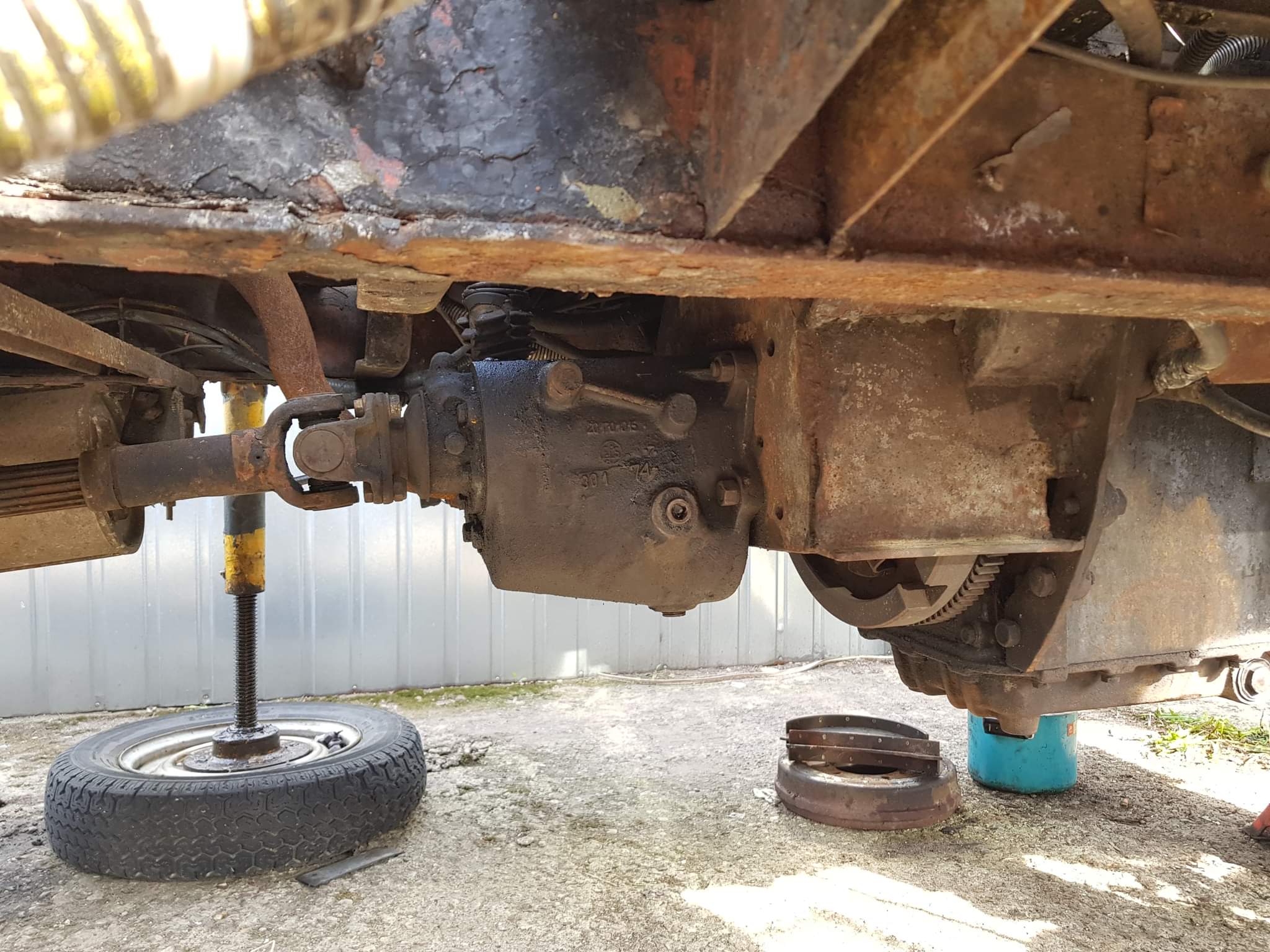

hehe jest idealny. zwłaszcza sprzegniecie silnika z 60tki z mikroskopijną skrzynią zukowa zrobiło spustoszenie w głowie. no i nierozsuwane podpory:)
Post: 11 czerwca 2021, 08:32
Trzeba przyznać jest świetnym zbiorem smaczków.
received_906647916733810.jpeg [ 331.5 KiB | Przeglądany 12364 razy ]

No nieźle. Silnika z sześćdziesiątki, to się tu nie spodziewałem. Niezły ulep.
silniki z ciągników to ciekawy temat w polskiej dostawczej motoryzacji- wydaje mi się że "60-tka" jakoś za bardzo nie będzie odstawać osiągami od andorii.
ps. początkiem lat 90-tych mój dziadek z babcią( daj jej Boże niebo) kupili NOWEGO tarpana z perkinsem ( w sumie do 60-tki też wkładali ten silnik i wtedy nazywała się C-360-3P ale to taki szczegół) i autko jeździło kupę lat, nie psuł się wcale( no bo i co tam sie mogło zepsuć hehe) 80 km/h jechał bez problemu, w samej kwestii silnikowo-napędowej myślę że do dziś by wytrzymał o ile by kolejny właściciel zadbał o niego blacharsko zamiast przestawiać płoty po pijaku (noo dobra trochę odjechałem ale szkoda mi tego auta jak go dziś wspominam echch)
Post: 13 czerwca 2021, 13:43
Silnik w C-360 ma 52 KM, andoria wolnossąca ma 70. C-360 ma 3,2 litra pojemności, andoria 2,4. Silnik z sześćdziesiątki to ciężki kloc, waży 390 kg, andoria raczej lżejsza.
A co do Perkinsa w Tarpanie, to to przynajmniej była fabryczna przeróbka, fabryczna obudowa sprzęgła, wycentrowane wszystko itd. No i tamten silnik jest lekki. Jedyna wada, to trzy gary, a przez to straszne drgania, przenoszone na nadwozie. No i miał 38 KM, a w C-360 była mocniejsza odmiana 47 KM. Ale tak ogólnie, to takie wydumki jak najbardziej były popularne w latach 80-tych i pewnie później jeszcze też. Sąsiad miał Nysę z silnikiem od C-360 i skrzynią 5-ką od stara. Działało, jeździło.Drugi miał gaza 4x4 i też silnik od c-360. Wyspawana obudowa sprzęgła pod ruską skrzynię, stoczone koło zamachowe i nawiercone otwory pod ruskie sprzęgło. Czasy kartek na benzynę, wymuszały takie wydumki, a poza tym, nawet później, ropa była za grosze.

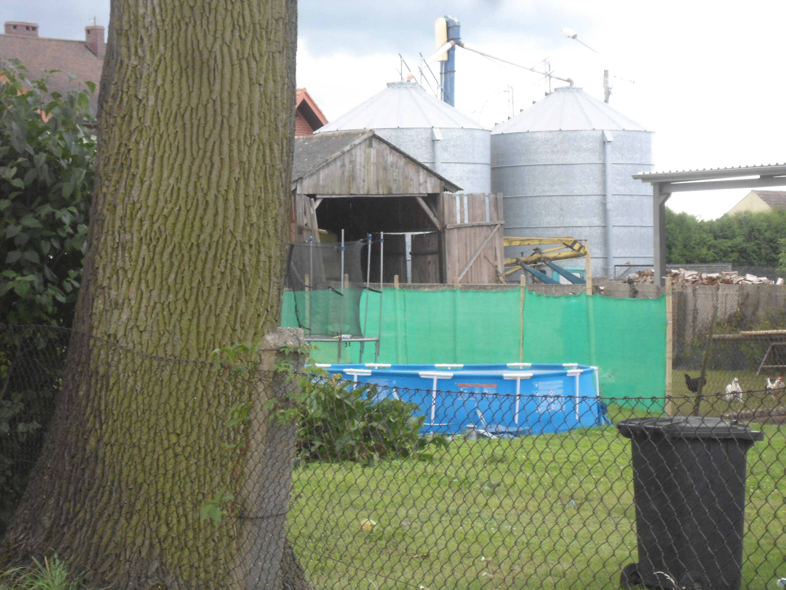

Czyżby na zdjęciu na prawo od otwartych wrót stodoły na tle silosa było widać kawałek Żuka z podnośnikiem koszowym?

Bardziej to wygląda na podnośnik koszowy i żuka dalej w tle, ale może to tylko taka perspektywa.
Post: 23 sierpnia 2021, 18:48
Ciekawe czy fatycznie podnośnik u żuk są razem. Generalnie podnośnik wygląda na P-100

Jak nic się nie zmieni to powinienem być w tamtych stronach przejazdem za jakieś 2 tygodnie to zaglądnę - może uda się zrobić jakieś lepsze foto, choć nie obiecuję bo żuk tak stoi że nie ma jak podejść bliżej, a teren ogrodzony...
