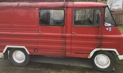

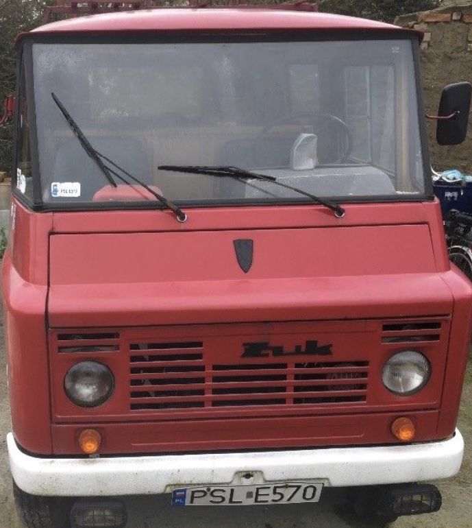

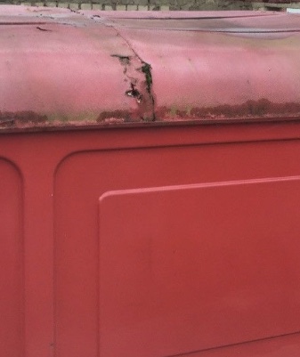

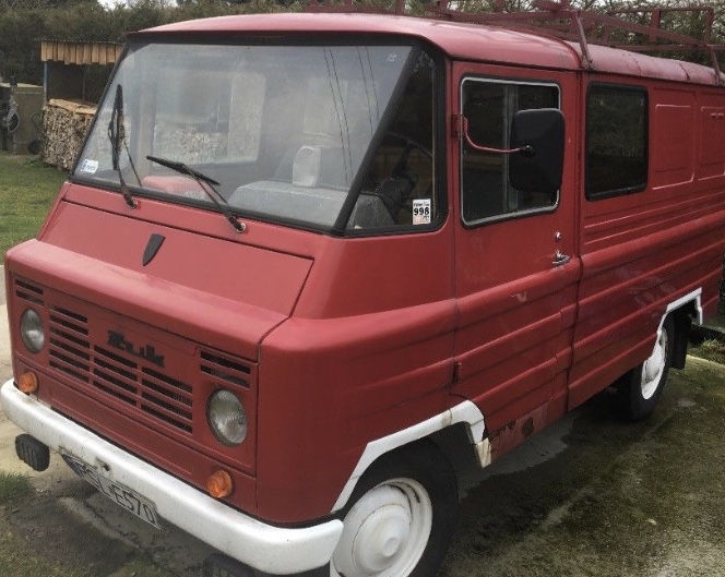

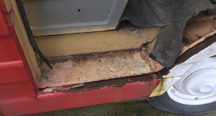

Coooo tak blisko mnie żuczek stoi :D hehe nie nie ten co ja znalazłem to stoi niestety 800km ode mnie :( silnik był regulowan, świece i niektóre węże wymieniane. Dziur nie ma ale lakier jest do poprawki. Był już odświeżany ale robota do kitu.

No ten dach to tragedia jest :/ W ogóle nie wygląda najlepiej ten Żuk...

Ekhm! Ekhm! Ekhm! To przebarwienie na dachu to właśnie dziura - i to konkretna. Blacharsko ten PSL jest do kapitalki - bo taką rdze masz tam w każdym zakamarku. technicznie może być dobry, niemniej widać, że samochód stał długo pod chmurką.
Co do tego drugiego, z ogłoszenia za 3900 - technicznie może być dobry, ale blacharsko jest taki sam, jak PSL - tylko jest bardziej na świeżo przymalowany. Zapisz sobie zdjecia, powiększ, obejrzyj na spokojnie... Dziury w poszyciu burt poniżej podłogi to pierdoły, ale też po lewej ma zżartą całą rynienkę - a to zdecydowanie źle :mrgreen: Przy czym może się okazać całkiem przyzwoitym materiałem na odświeżenie, ale w polskich realiach i tym, co można znaleźć, to jest o połowe za drogi jak na swój stan :wink:
