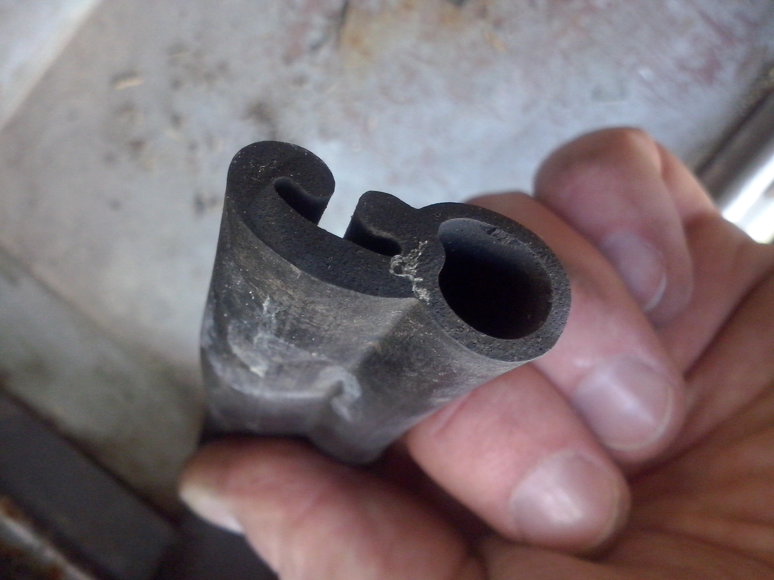

Szperałem w zasobach opcją "szukaj" ale nie znalazłem odpowiedzi.
Spotkaliście się z takim profilem uszczelek drzwi w swoich żuczkach?
CAM00827.jpg [ 1.06 MiB | Przeglądany 10332 razy ]

Ta uszczelka na zdjęciu to stary typ.Nowsze były już inne,takiego typu jak w maluchach albo poldkach.

Stary typ, stary typ. A ja szukam, googlam i nic takiego nie znalazłem. No nic.
Spodziewałem się, że Żuk strażak może być kopalnią modyfikacji lub być zwyczajnym kundlem.
Od kiedy były montowane uszczelki nowego typu? Pytam z ciekawości. Czy uszczelki starego typu można gdzieś jeszcze kupić?

Tych starych uszczelek nigdzie nie widziałem.Te nowsze są bez problemu dostępne.Nowy typ,to pewnie już gdzieś koło 90-go roku wyszedł.Ja u siebie w starym żuku miałem właśnie takie,ale były już tak twarde,że przerobiłem na nowy typ.Podoginałem te blaszki do siebie,żeby tworzyły normalną prostą blachę i na nią bezpośrednio wcisnąłem nową uszczelkę i było super.Stare w zimie tak twardniały,że ciężko było drzwi domknąć i wkurzyło mnie to wtedy nieziemsko.

Wychodzi na to, że spytałem o rzecz oczywistą. Choć wszelkie sprzęty Żuk/Nysa, które widziałem miały tylko i wyłącznie nowy typ uszczelek.
Dziękuję za odpowiedz. Przy okazji poprawek blacharskich popastwię się nad zmiana uszczelek.
