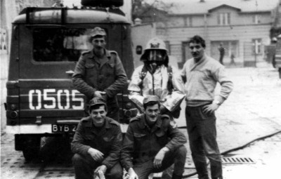

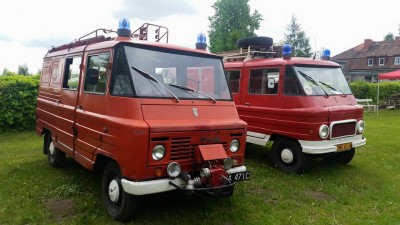

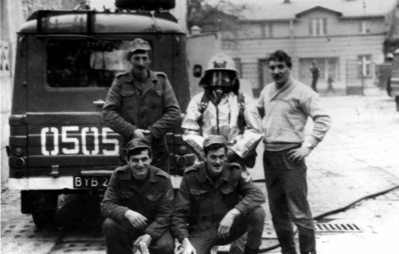

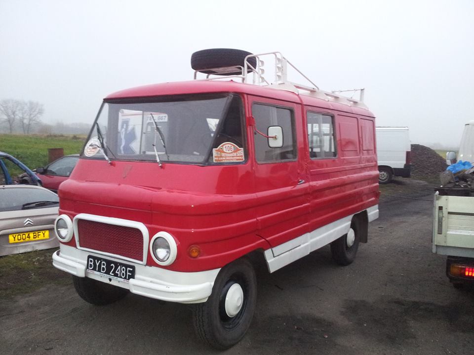

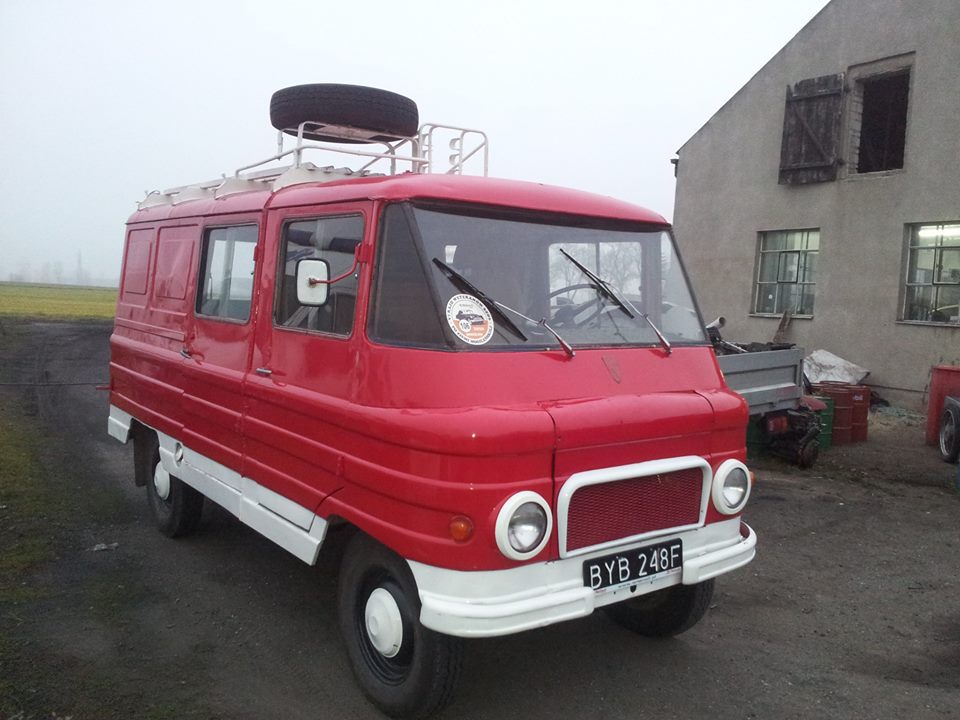

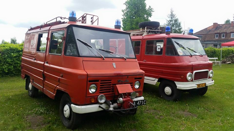

Witajcie. Chciałbym zadać takie dziwne pytanie odnośnie Żuka Smutka w wersji strażackiej
Mój smutek strażacki jest z 1968 roku i po kupnie i przeanalizowaniu zdjęć zauważyłem że mój żuczek nie ma takich podestów pod sygnały i zastanawiam się czy te roczniki nie miały jeszcze tego podestu czy może to jakaś przeróbka żuka. Rozmawiałem chyba ze wszystkimi i każdy twierdzi że on już tak miał nawet zdjęcia z lat 80 pokazują że miał sygnały dziwnie zamontowane

byc moze od 1969 roku byl panel przedniej czesci dachu z tymi wytloczkami pod koguty dla wersji strazackiej :wink:
Post: 17 maja 2015, 23:13
Jaki masz typ wpisany w dowodzie rejestracyjnym (a w zasadzie jaki był przed wrzuceniem go na żółte blachy)? ;)
Prawie na pewno był "blaszakiem" zaadaptowanym przez straż. Fabryczne pożarnicze zawsze, od początku istnienia tej wersji, miały przetloczenie pod koguty.

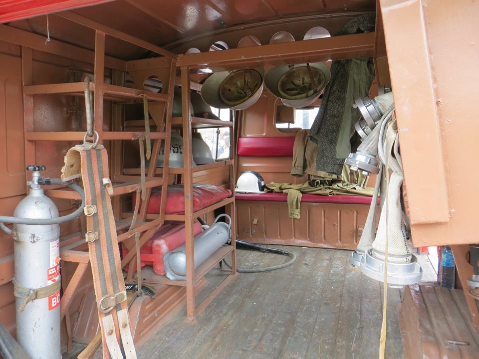

Tak właśnie mi się zdaje że został zaadaptowany jako strażak tylko nie wiadomo kiedy gdzie i jak. szukałem zdjęć samego blaszaka jakie miał wnętrze ale nie dotarłem do cywilnej wersji dodaje zdjęcie ze środka mojego smutka jeszcze widać że półki ktoś dospawał mam małe okienko takie jak w żuku z paką pomiędzy przedziałami a strażackie miały otwartą przestrzeń. Może ktoś wie czy to sama straż dostosowała cywilne wersje do własnych potrzeb czy fabryka robiła też takie coś ???

Fabryka robiła konkretne wersje, bez "mieszania".
Wnętrze już całkowicie potwierdza przebudowę na pożarniczy poza fabryką. Było tobardzo często spotykane w OSP - adaptowano to, co sie udało pozyskać. Twój Żuczek był wczęsniej pełnym blaszakiem, został przebudowany na pożarniczy z użyciem paru elementów z fabrycznego pożarniczego i paru dorobonych samodzielnie (np te regały po lewej).
