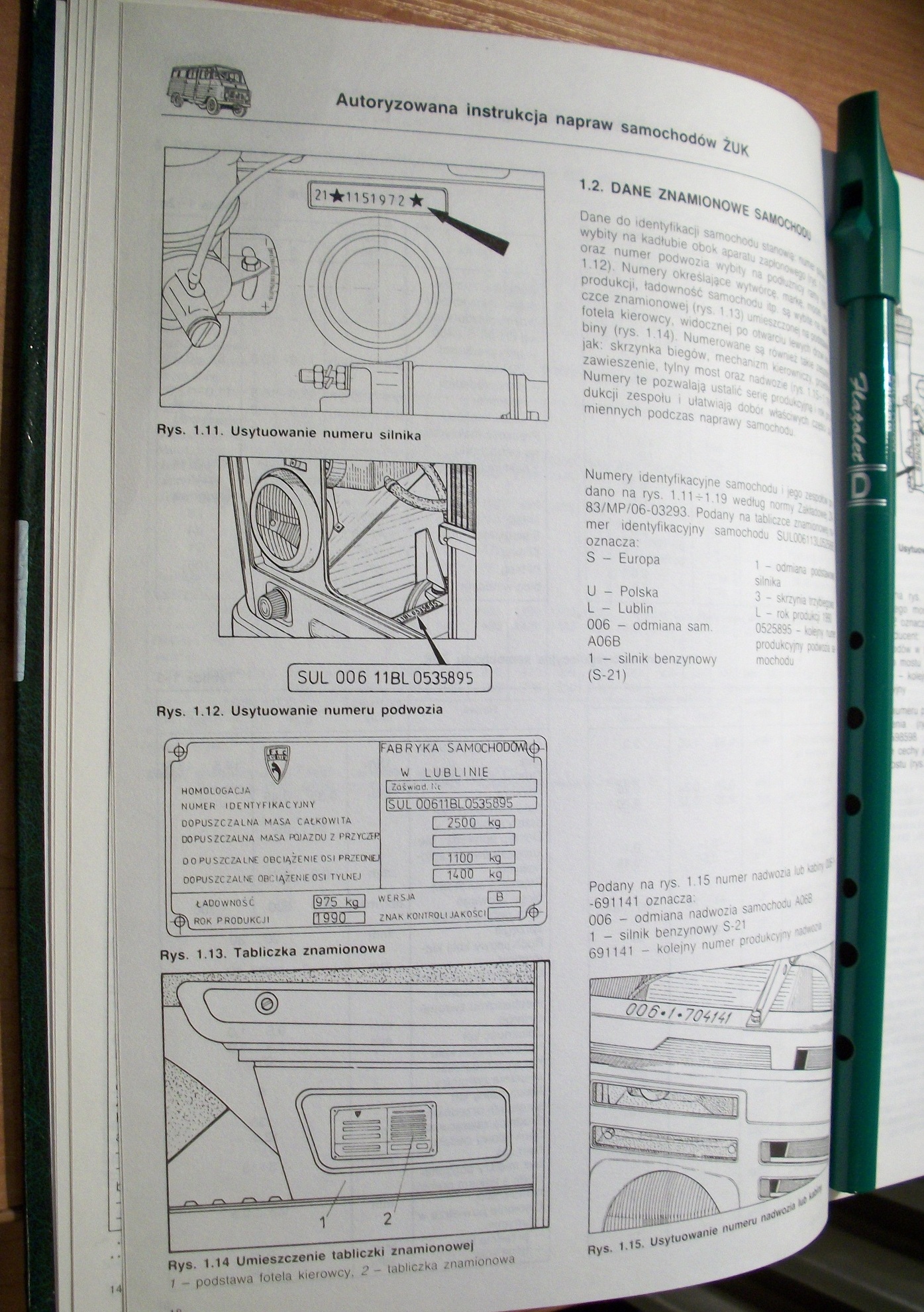

W jakim miejscu oryginalnie zamontowana jest tabliczka znamionowa w Żuku?
Post: 16 listopada 2015, 15:33
Otwórz maskę, po prawej stronie tuż przy pasie przednim - na ramie jest nabicie numerów ramy - jest to tabliczka.
Na kuwecie, czyli miejscu mocowania fotela kierowcy, tuż przy stopniu.
Post: 16 listopada 2015, 16:02
Posty: 5110
Tabliczka znamionowa jako taka jest na skrzynce fotela kierowcy nad stopniem.
Post: 16 listopada 2015, 16:23
Rejestracja: 15 września 2015, 18:30
Posty: 2
Lokalizacja: Pawłowice
Czyli powinna być gdzieś tutaj.
Bo właśnie wczoraj byłem oglądać Żuka i nie umiałem znaleźć tabliczki znamionowej.
Post: 16 listopada 2015, 17:07
Tam powinno być.
100_8850.JPG [ 1021.84 KiB | Przeglądany 12171 razy ]
