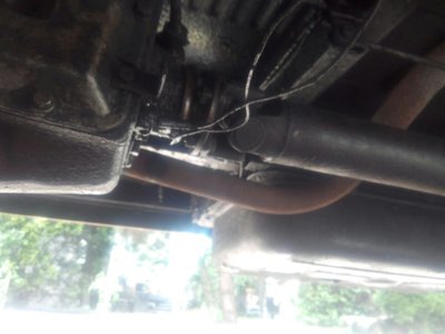

Nie znalazłem nigdzie rozmiaru a potrzebuje na już więc pytam - jak w temacie :D
Komentarz: Ten tu o co tam w skrzyni się chowie
IMG_20160703_150146-1024x768.jpg [ 110.36 KiB | Przeglądany 7092 razy ]

Jeśli chodzi Ci o simmerring w skrzyni to 42x68x10

Tak chodzi mi o ten. Gdy jedzie się to cieknący olej rozchlapuje się ( wał rozchlapuje ) i gdy staniesz to jest kilka.. No tak jakby ciekło z kilku miejsc
