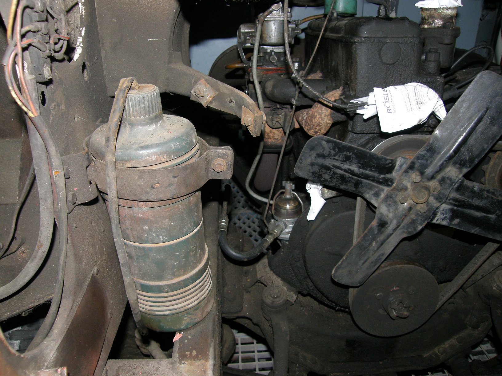

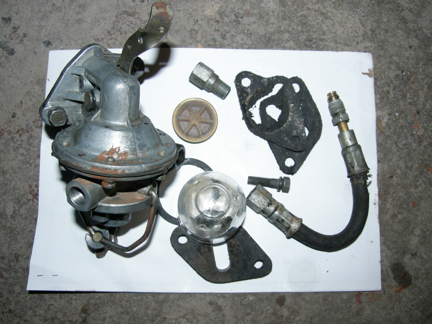

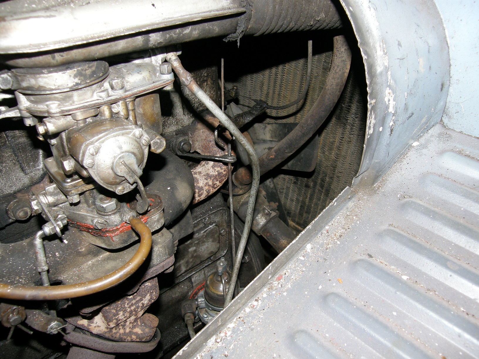

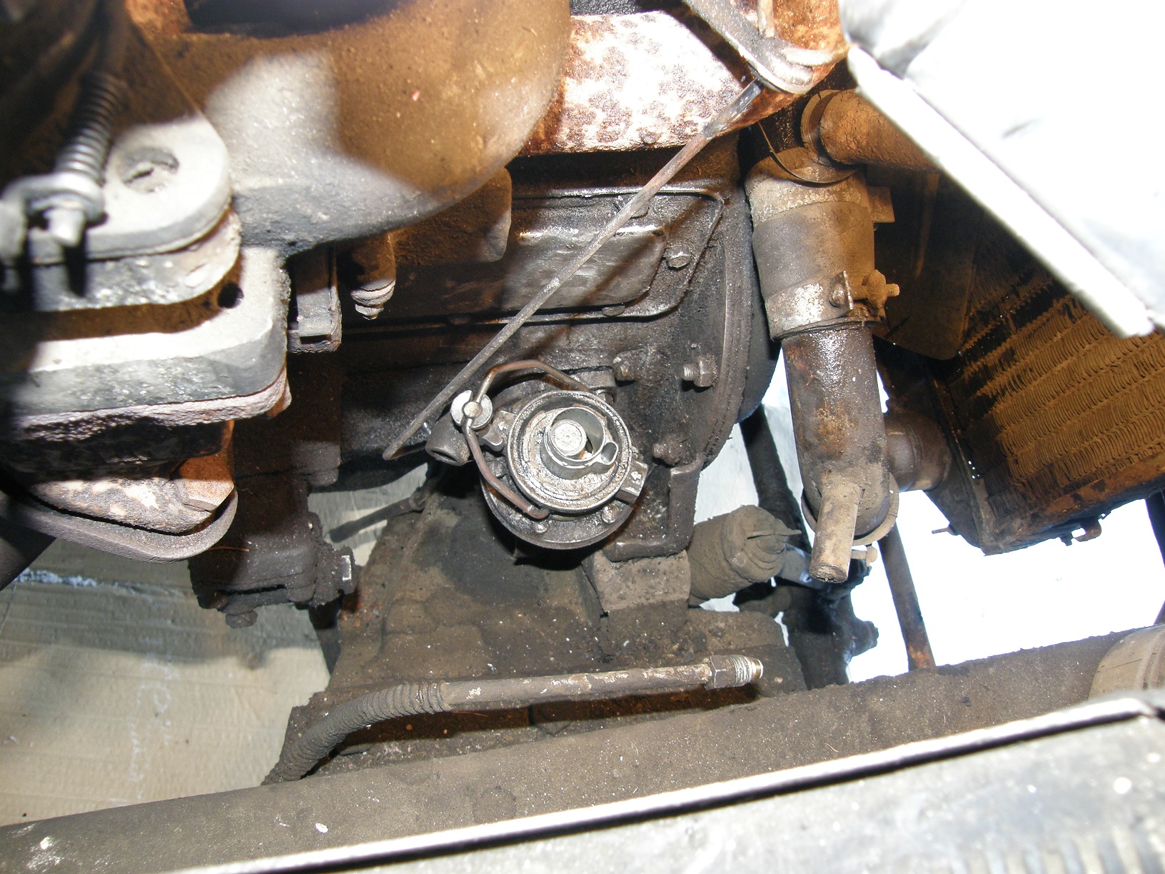

Zerknij na poniższe zdjęcia z mojego smutka. Może Ci coś rozjaśnią, albo będziesz mógł doprecyzować pytania ;)
