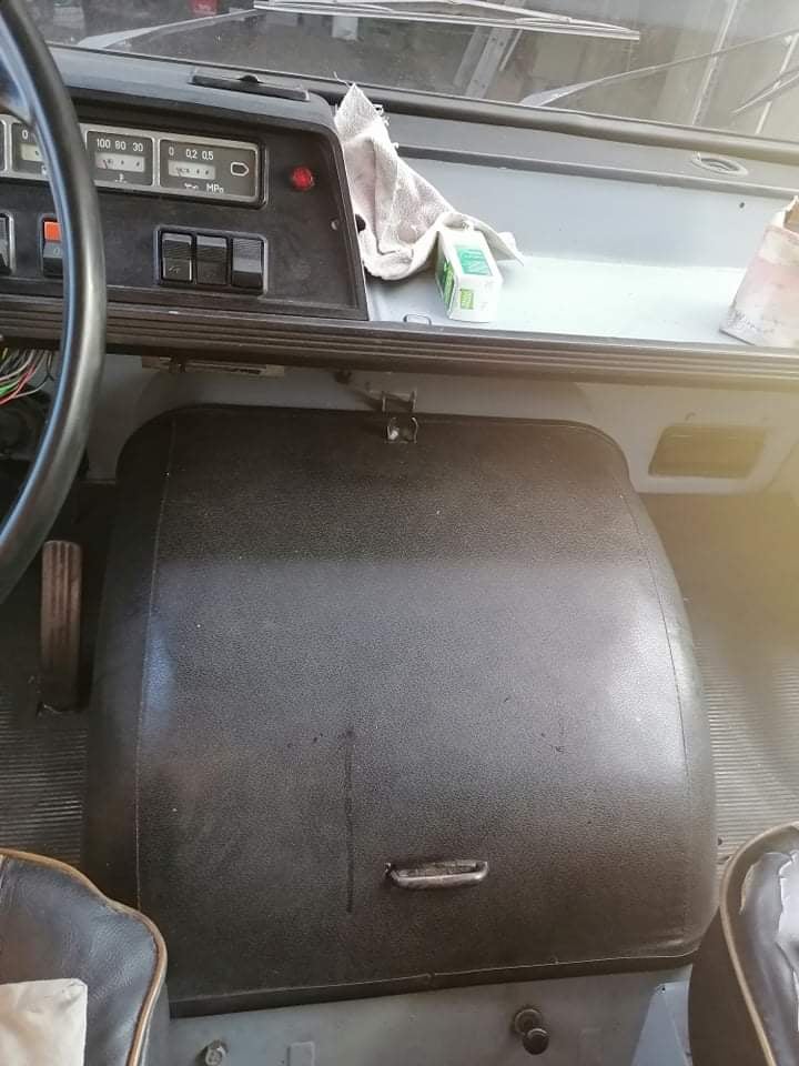

Witam, nabyłem żuczka wczoraj, i mam parę niejasności, bardzo proszę was o opinie czy jest w ogóle sens inwestować w ten egzemplarz. Czy jest choć cień szansy na rejestracje go jako zabytek?
W dowodzie
FS Lublin
Żuk A13
NR nadwozia lub silnika ( w dowodzie powinien byc na dwozia)? 018111143
data pierwszej rejestracji 18.05.1961
pojemność 2120cm
fotki poniżej pordzewiała tabliczka z win

Kilka rzeczy nie pasuje.
Deska rozdzielcza powinna być metalowa. Ta jest z początku lat siedemdziesiątych.
Pedał hamulca też jest nowszy.
Wydaje mi się że kabina była wymieniona.
Lub całość jest po przeszczepie.
Tzn. na dokumentach z 1961 zarejestrowany nowszy samochód.

Rejestracja "na zabytek" przejdzie - to akurat żaden problem. Natomiast kolekcjonersko - jako oryginał - jest "d*pa" :wink:
W roku 1961 nie było jeszcze wersji A13.
A13 to pick-up - pełne, metalowe burty - z silnikiem górnozaworowym S21.
Była tylko wersja A03 - pick-up z silnikime dolnozaworowym M20.
Z wyglądu masz wersję A11 - skrzyniowy (i założyłem ,że ma silnik S21).
Numer vin (nadwozia) w dowodzie rejestracyjnym powinien być numerem ramy. Ten, który napisałeś, tak średnio do czegokolwiek pasuje :wink: Na pewno "8" to ósemka, a nie trójka?
Obstawiam, że fizycznie jest to Żuk z 1961, stopniowo remontowany i modyfikowany. W praktyce dało to fizycznie nowy pojazd z pierwszym dowodem rejestracyjnym (ale odnotowanymi poszczególnymi zmianami)... Typowa, zwyczajna sytuacja - i osobiście uważam, że w tym cała historyczna wartość tego egzemplarza. Nie jest "fabryczny" ale jest jak najbardziej "z epoki". Dodatkowo "robią robotę" czarne tablice, po co mu żółte?
