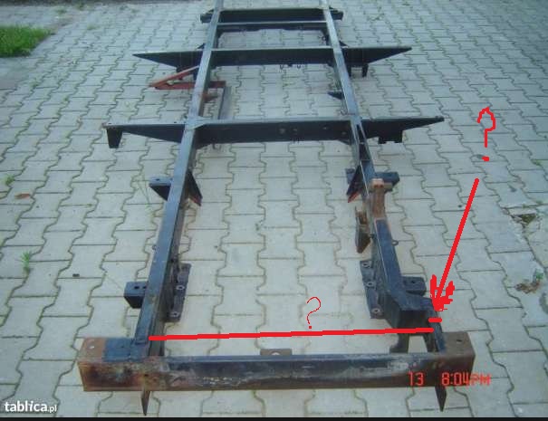

Zakładając, że kabina z nowym "ryjkiem" i starym wnętrzem jest fabryczna, to lata 1973 (od stycznia) -1976 (nie pamiętam, w którym miesiącu).
Przekładanie sterowania biegami czy całych silników było powszechne i zwyczajne. Wszelkiej maści remonty i tzw. składaki - też. Nr ramy w przypadku Żuka powie nam już całkiem sporo.
Nr ramy jest na prawej podłużnicy, na górze, z przodu.
Ta naspawana płytka.
Tabliczka znamionowa w rocznikach, o jakich rozmawiamy, jest wewnątrz komory silnika, na fartuchu kabiny, tuż nad podłużnicą ramy.
