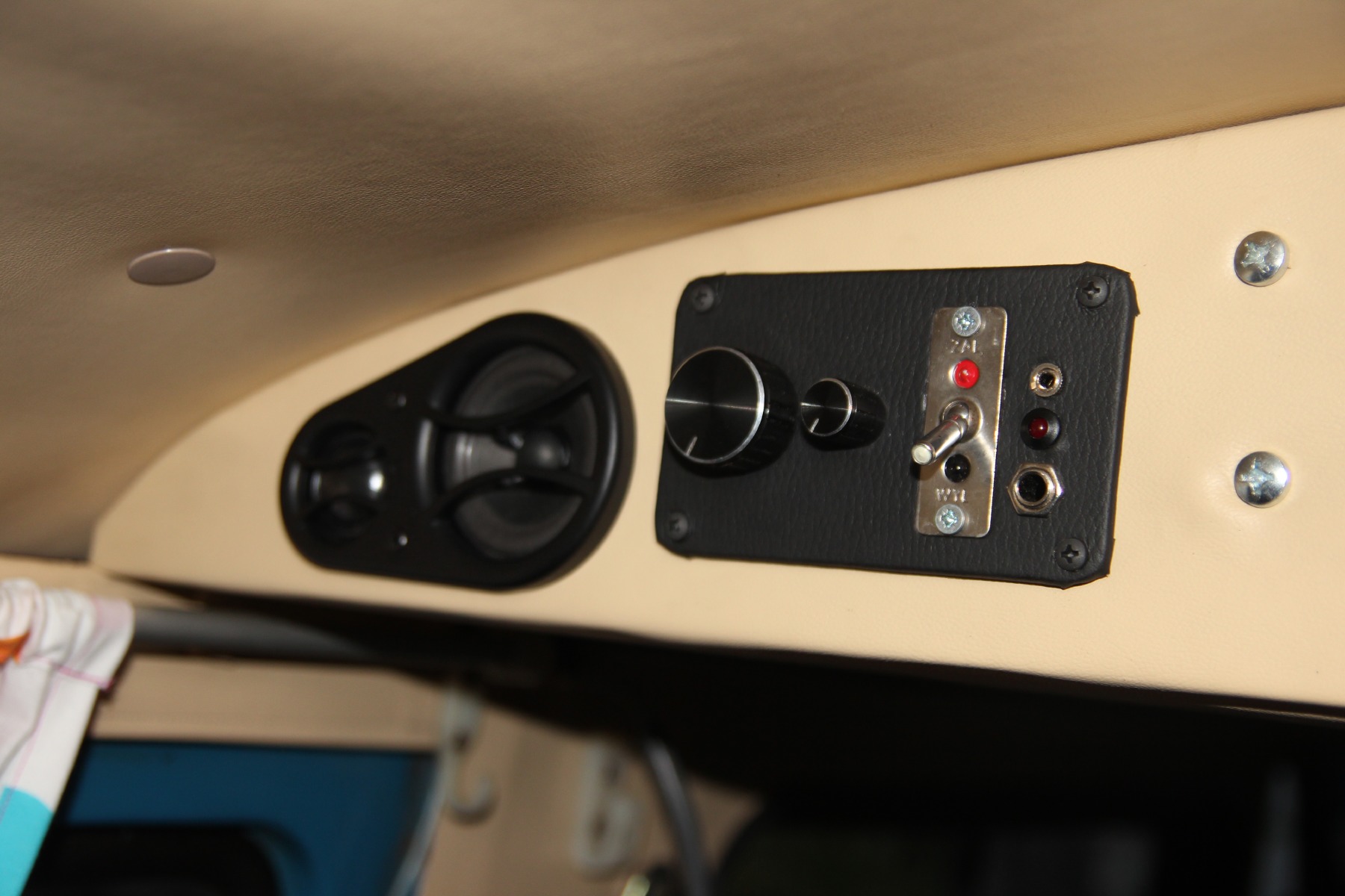

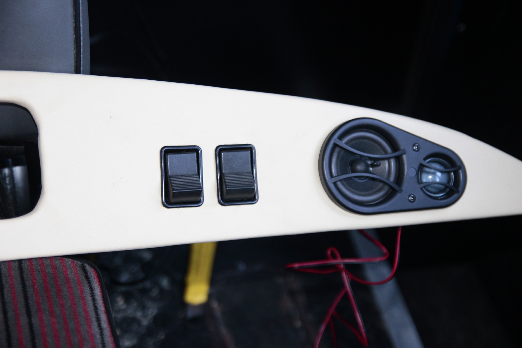

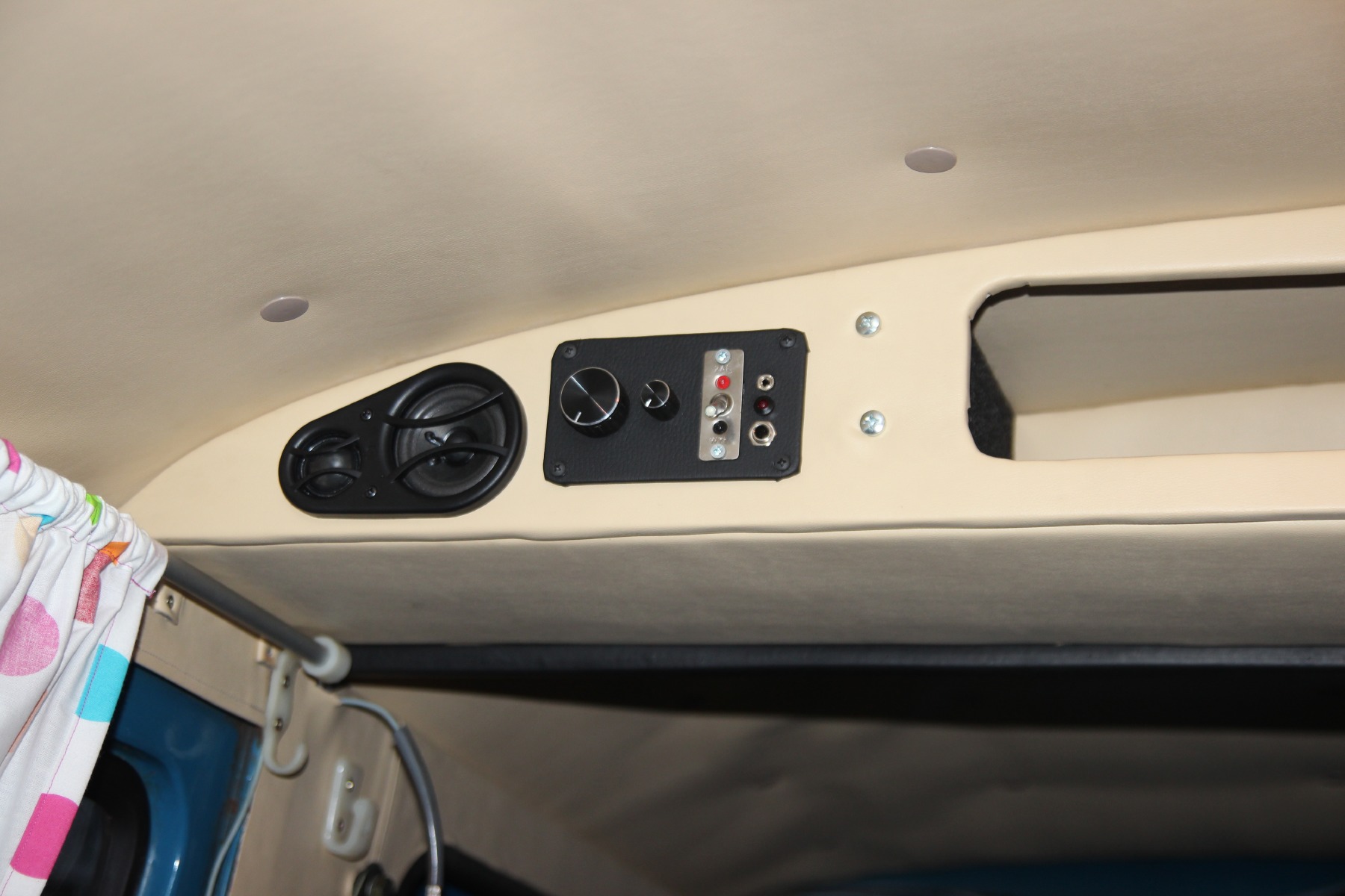

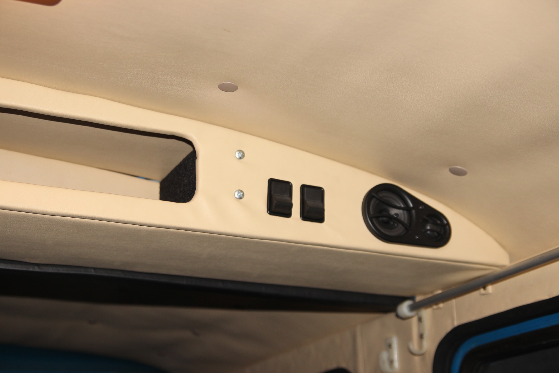

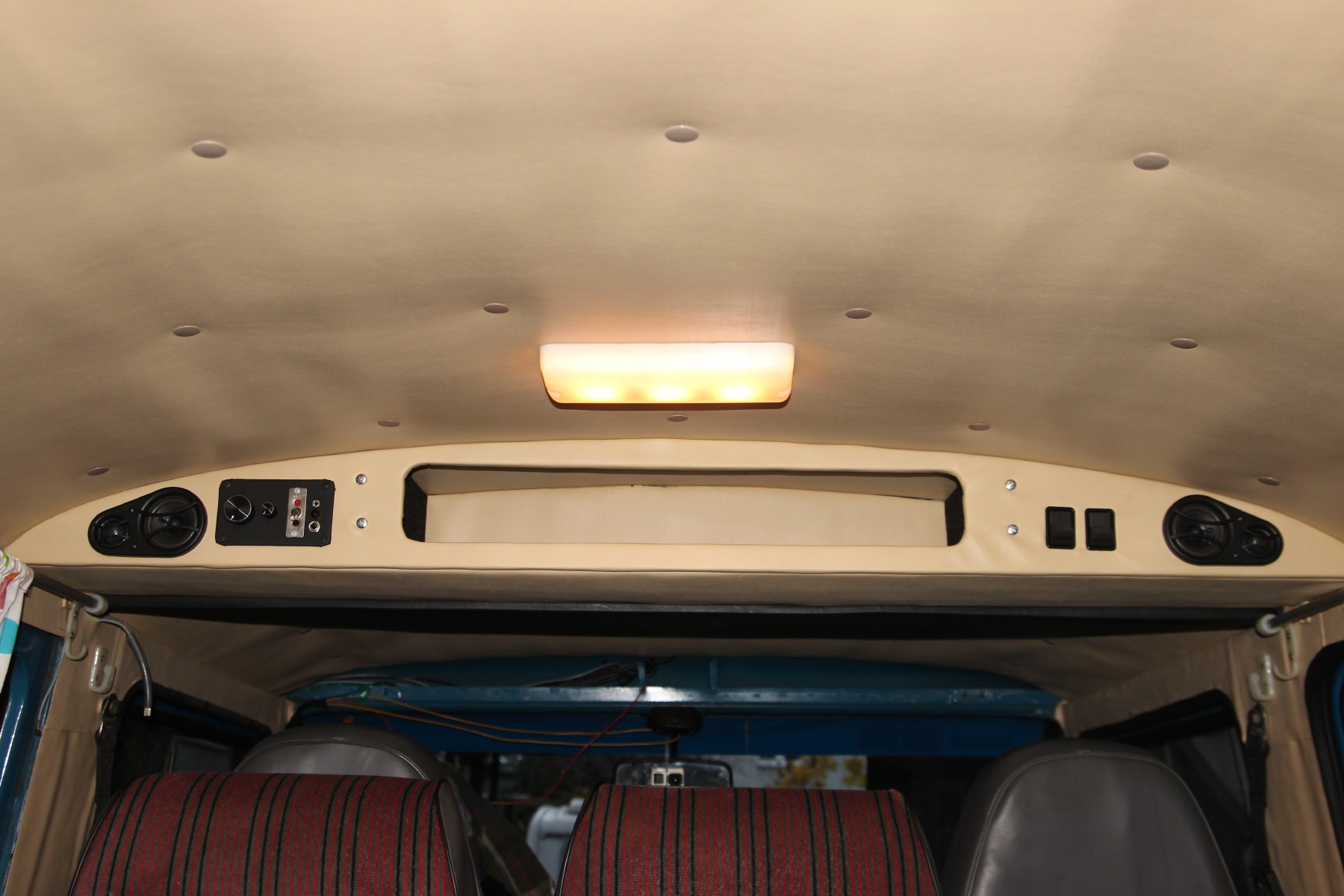

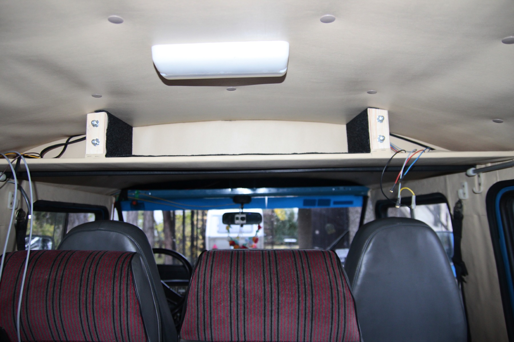

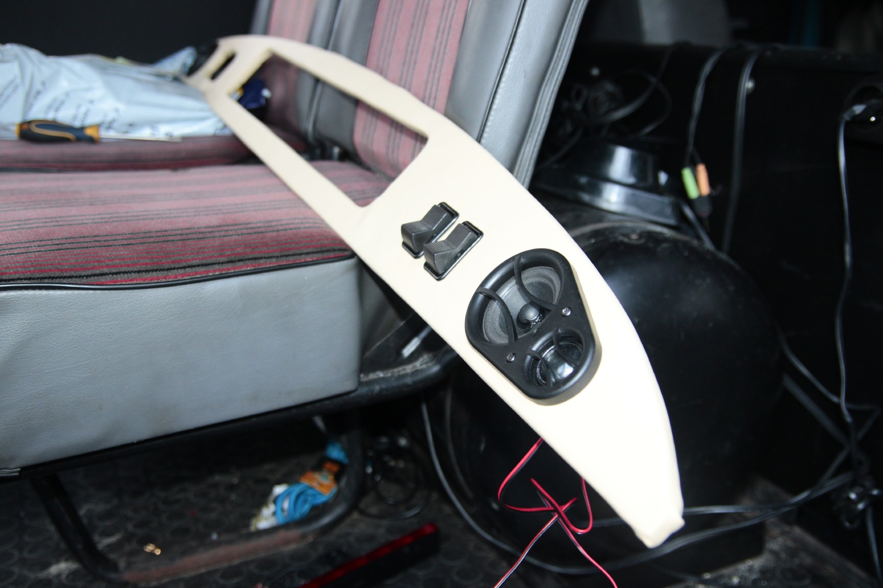

Parę fotek z montażu tylnego panelu nad pasażerami. Głośniki średnio i wysokotonowe, sterowanie głośnością tyłu, sterowanie preampem mikrofonowym (będzie karaoke w Żuku :mrgreen: ), wejście mikrofonowe i liniowe, po prawej dwa włączniki oświetlenia wnętrza - jeden włącza, drugi przełącza między pozycjami "świeci jedna żarówka na lampkę" a "świecą trzy żarówki na lampkę". Po środku półka wyłożona wykładziną np na telefon, z którego będzie puszczana muzyka i inne pierdoły :). Jeszcze śrubki od włącznika preampu będą ładniejsze, bo te są obleśne. Włącznik polski, pochodzi z demontażu z Żuka wojskowego ;) Pojawią się też opisy do wszystkiego.
Z przodu będzie podobny panel, tylko będzie zawierał:
-głośniki wysokotonowe,
-głośniki średnio-niskotonowe,
-lampkę oświetlenia szoferki,
-cb radio,
-panel sterujący głośnością z przodu i przełącznik między źródłami liniowymi przód/tył,
-2 termometry wewn i zewn,
-woltomierz,
-mała półeczka.
In progress :)

Post: 12 listopada 2015, 00:49
Ładnie to wygląda!
Na narożnikach trochę gorzej, ale przerabiałem ten temat.
Próbowałeś narożniki naciągać przy pomocy opalarki? Jak robiłem panele głośnikowe to właśnie tak robiłem i wyszło dobrze :P
Post: 12 listopada 2015, 08:10
Z jakiej płyty robiłeś ten panel?
Post: 12 listopada 2015, 08:29
Nie, narożniki na żywo nie są złe, może na zdjęciach trochę gorzej to wygląda w świetle lampy.
Całość jest zrobiona ze sklejki, a panel sterujący wzmacniaczem jest z plexi oklejonej skajem.

Masz może rysunek techniczny całości? podobna nam się marzy :)
Post: 13 listopada 2015, 12:32
Nie mam, wszystko było robione pod wymiar "na żywo" :)

to bardzo ładnie docięty łuk :) gratki
Post: 13 listopada 2015, 13:35
Łuk akurat odrysowany od oryginalnego "banana" obitego tapicerką, który jest przykręcony w tym miejscu pod dachem. Dużo trudniej było wyciąć przedni łuk, bo dach ma tam spad w przód a nie tylko na boki, więc te "banany" nie mogły być dobrym wzorem... wkrótce dodam fotki, jak to z przodu wyszło.

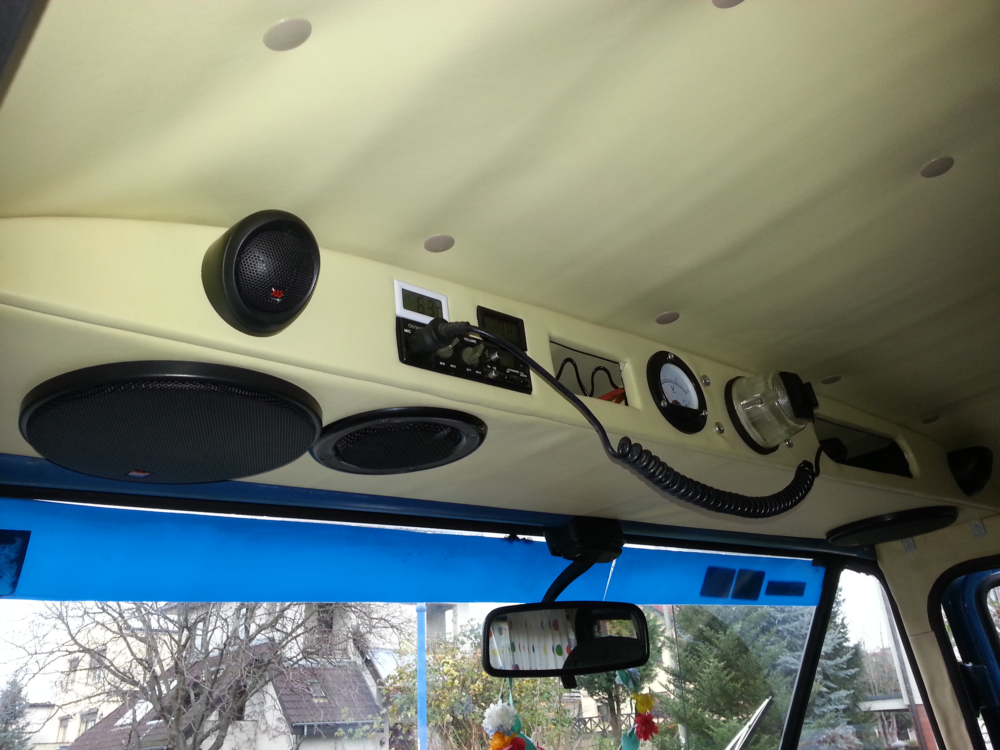

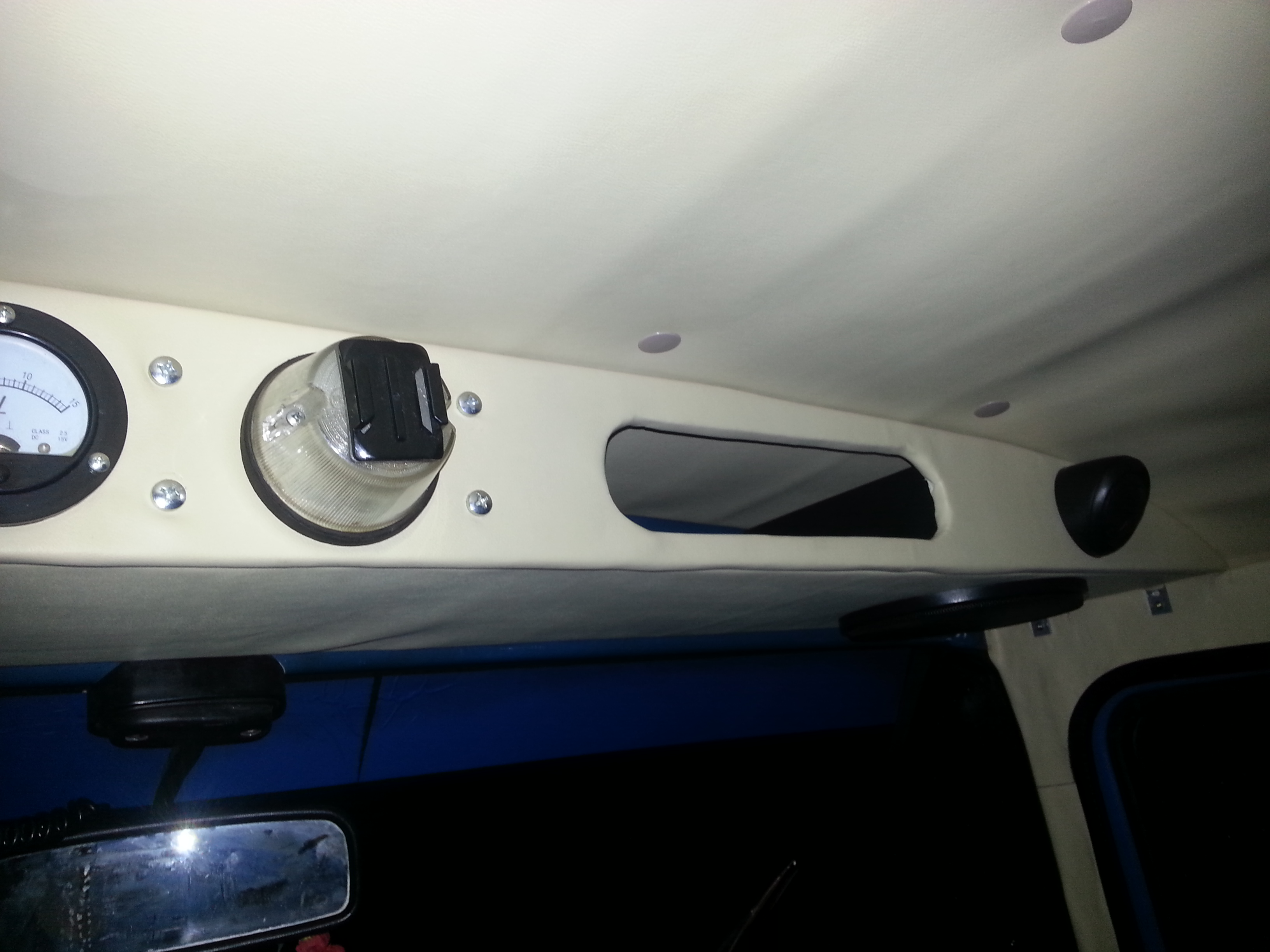

Post: 22 listopada 2015, 16:37

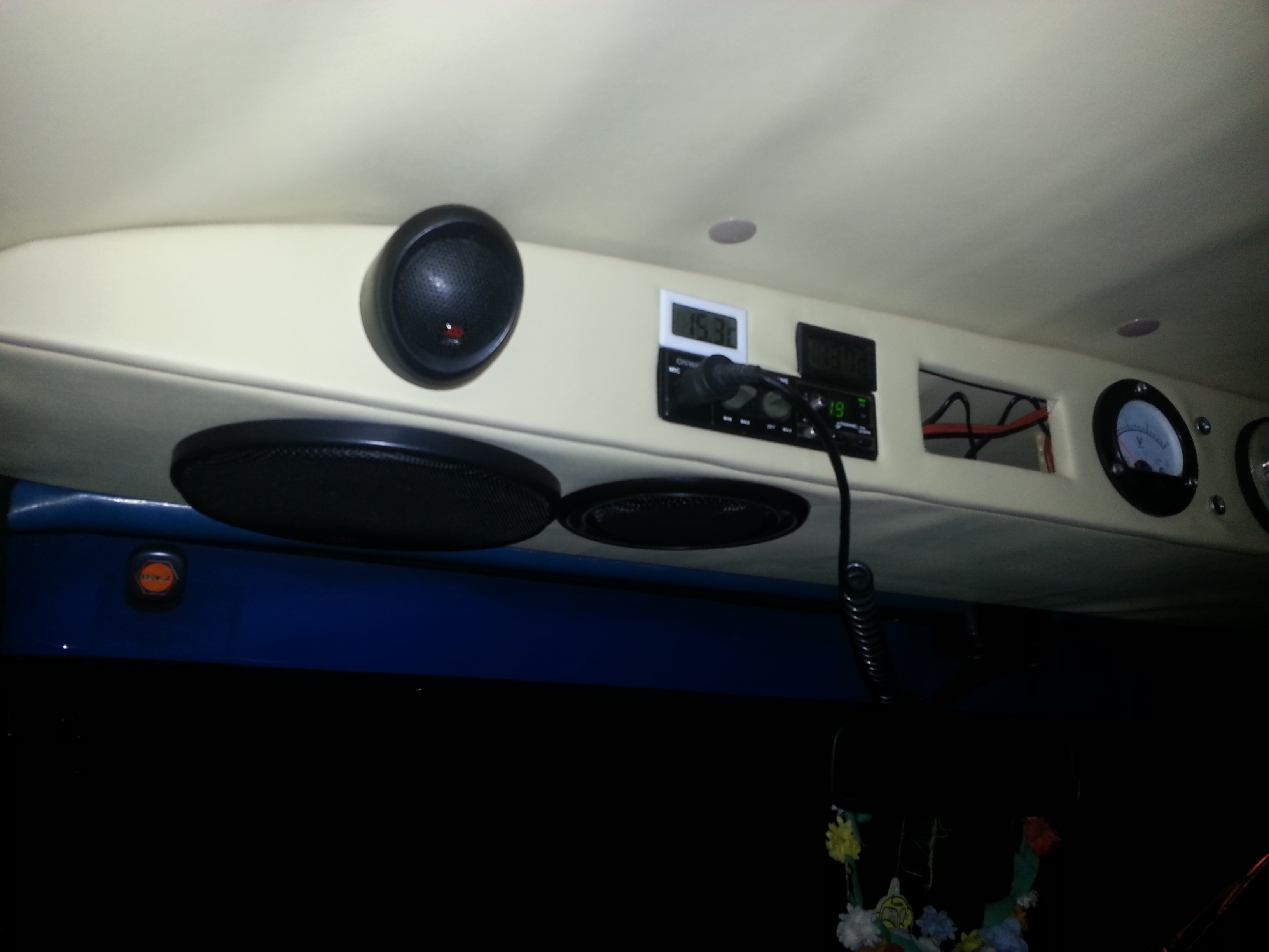

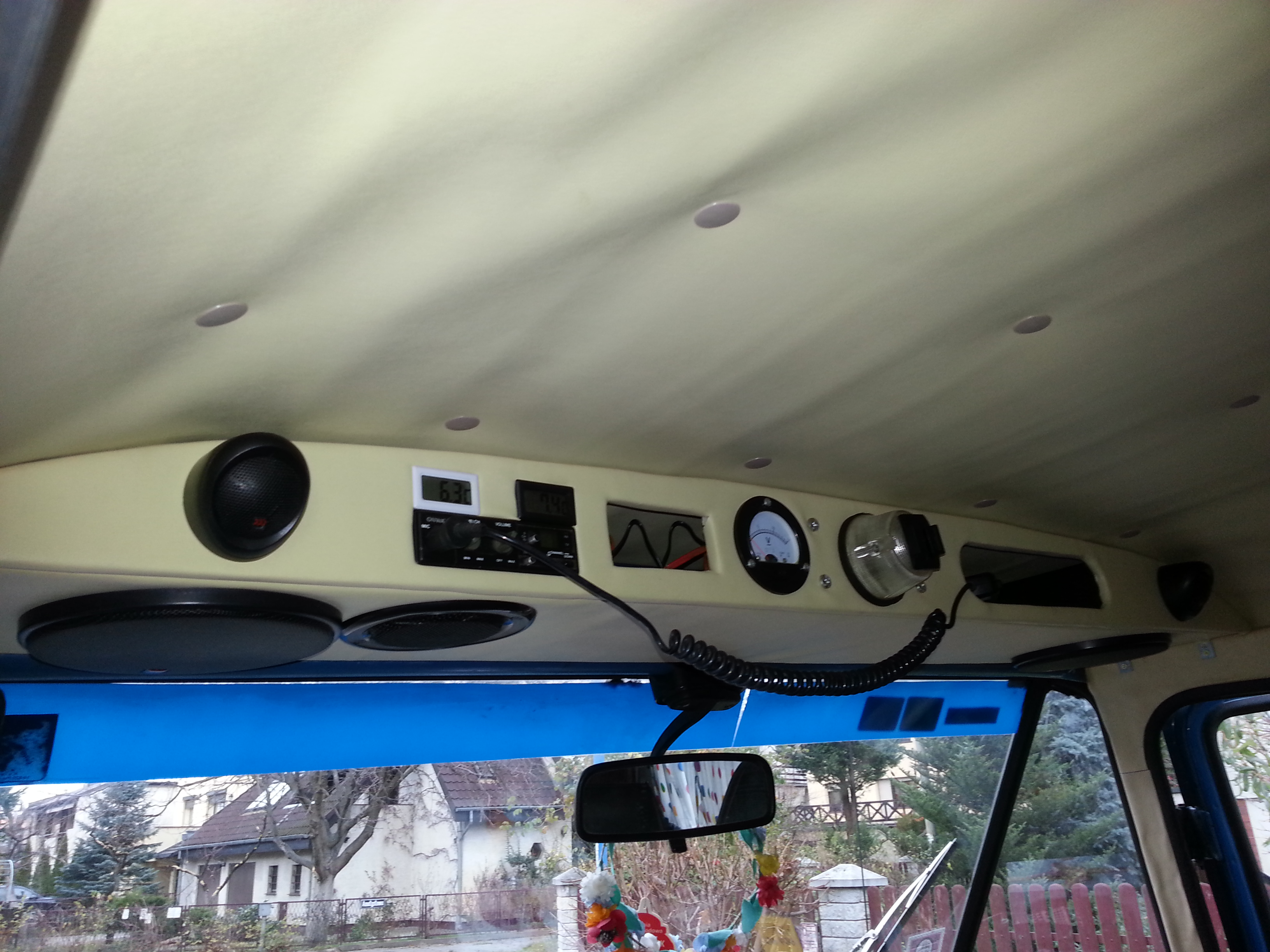

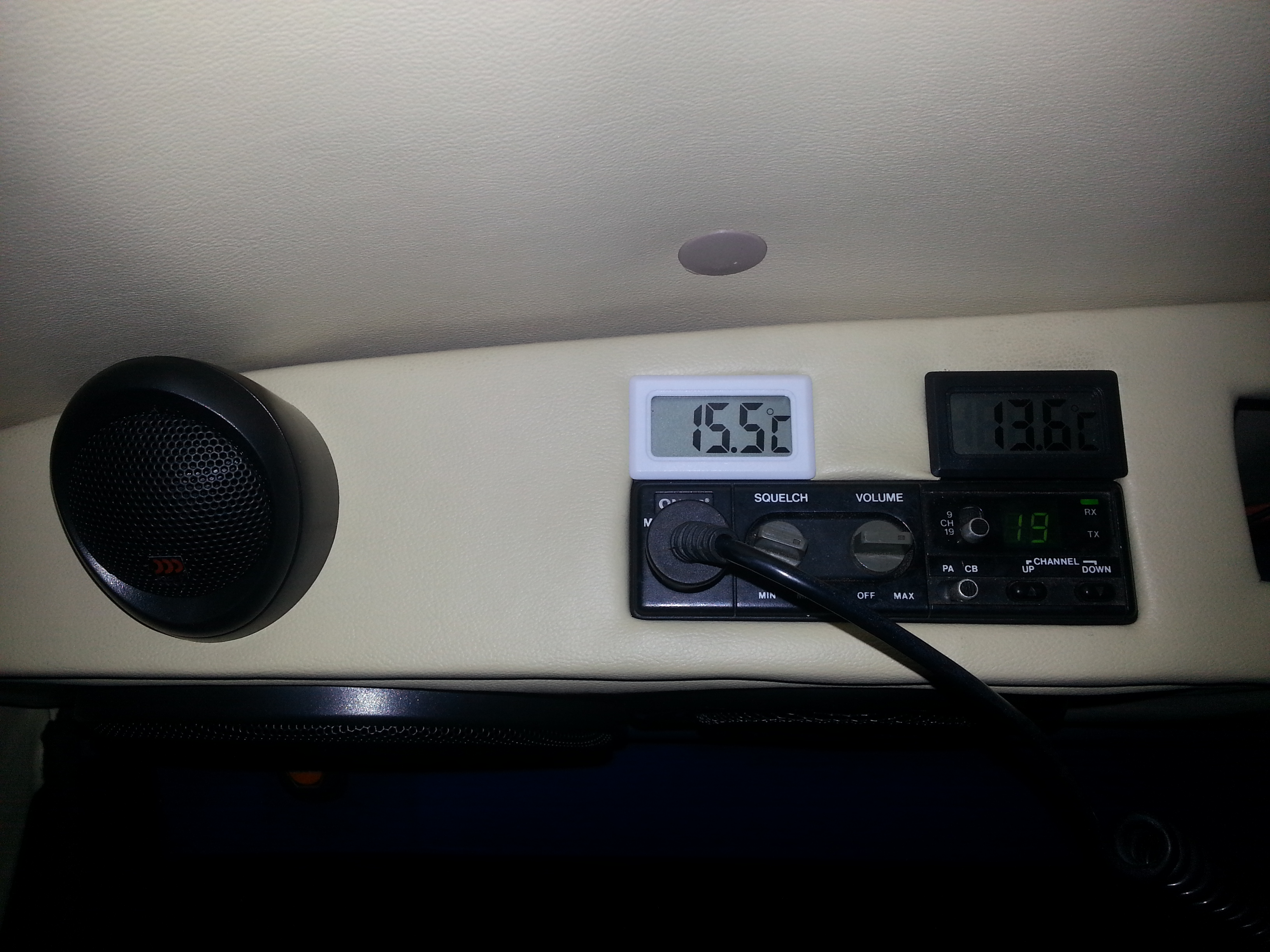

Parę fotek nieskończonego przodu :) Już niebawem wrzucę bardziej aktualne.
Brakuje jeszcze uchwytu na gruchę do CB oraz panelu sterowania wzmacniaczem.
Do podpięcia został woltomierz i czujnik jednego termometru trzeba wywalić na zewnątrz, drugi ma pokazywać temp. w środku ;) Zmieściła się jeszcze półeczka na mapy czy coś...

Post: 22 listopada 2015, 16:45
Ekstra. Jak oceniasz wybór miejsca montażu głośników?
Post: 22 listopada 2015, 16:49
jasny gwint. konsola jak w Tupolewie;)
Fajnie zrobione:)
